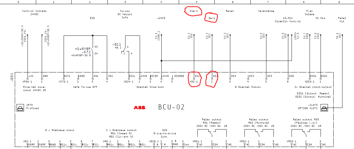

Surucu ile vinci kademeli olarak çalıştırmak istiyoruz fakat surucu lokalde çalışıyor ama uzaktan joystik ile çalışmıyor sabit hız 1 sabit hız 3 sabit hız 7 seçtik ama çalışmadı neden çalışmadı bilgisi olan yardımcı olabilirmi şimdiden teşek kurler

Kumanda ile sürücüye dijital girişler ile yapacağız ilk defa yapiyoruz usta şimdiki sorun ise kademe ile motor hızlani yavaşlıyor ama tek yon calisiyo yani hep ileri gidiyor
Uzaktan kumanda da problem yok ve yönde sıkıntı varsa, sürücünün DI larına ileri ve geri diye kumandadan çıkış vermen gerekir. Örnek bir şema ekledim. Ayrıca hız refle ilgili parametre 22 Speed reference selection ve 46. parametre grubunu( skala) inceleyebilirsin.
