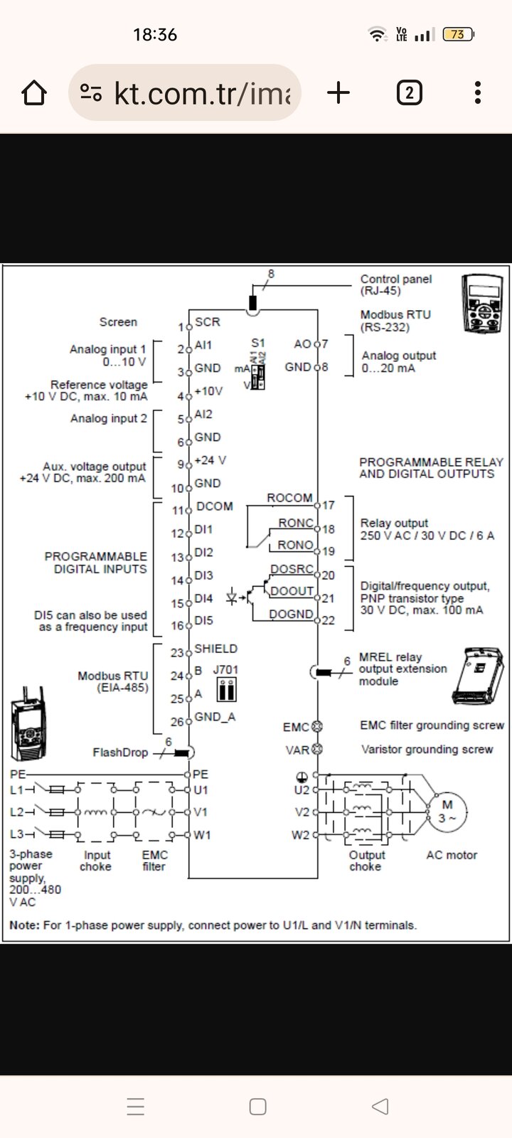

İyi akşamlar. ABB ACS 310 bukunan tesisatımıza , ABB B tip, 30 mA kaçak akım rölesi taktık. Ama, düzensiz belirisiz zamanlarda bu KAR açma yatptıırıyor. KAR mutlaka olsun isteniyor. Bu konuda ne yapabilirim.

ustacım, KAKŞ sadece sürücü-motor devresini mi kontrol ediyor yoksa devrenin tamamını mı?
bi de sürücü gücünü öğrenebilir miyiz?

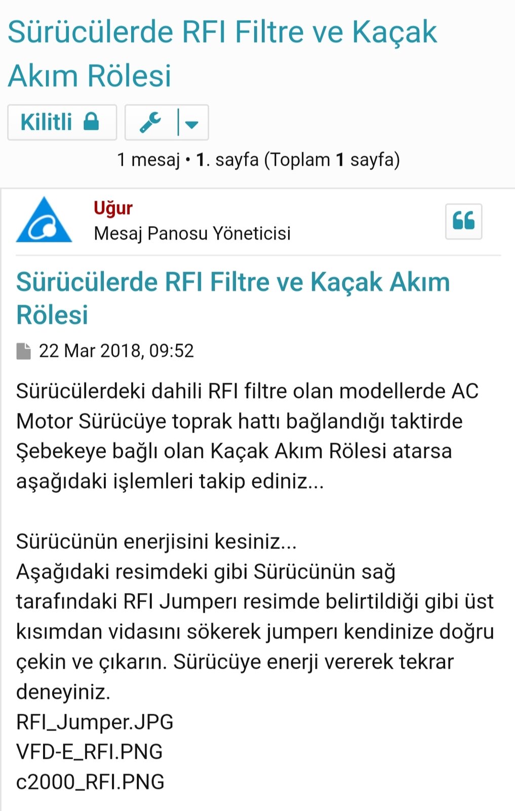

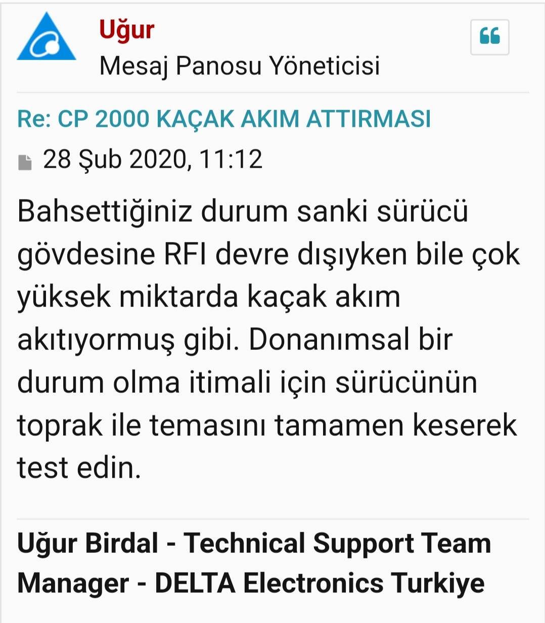

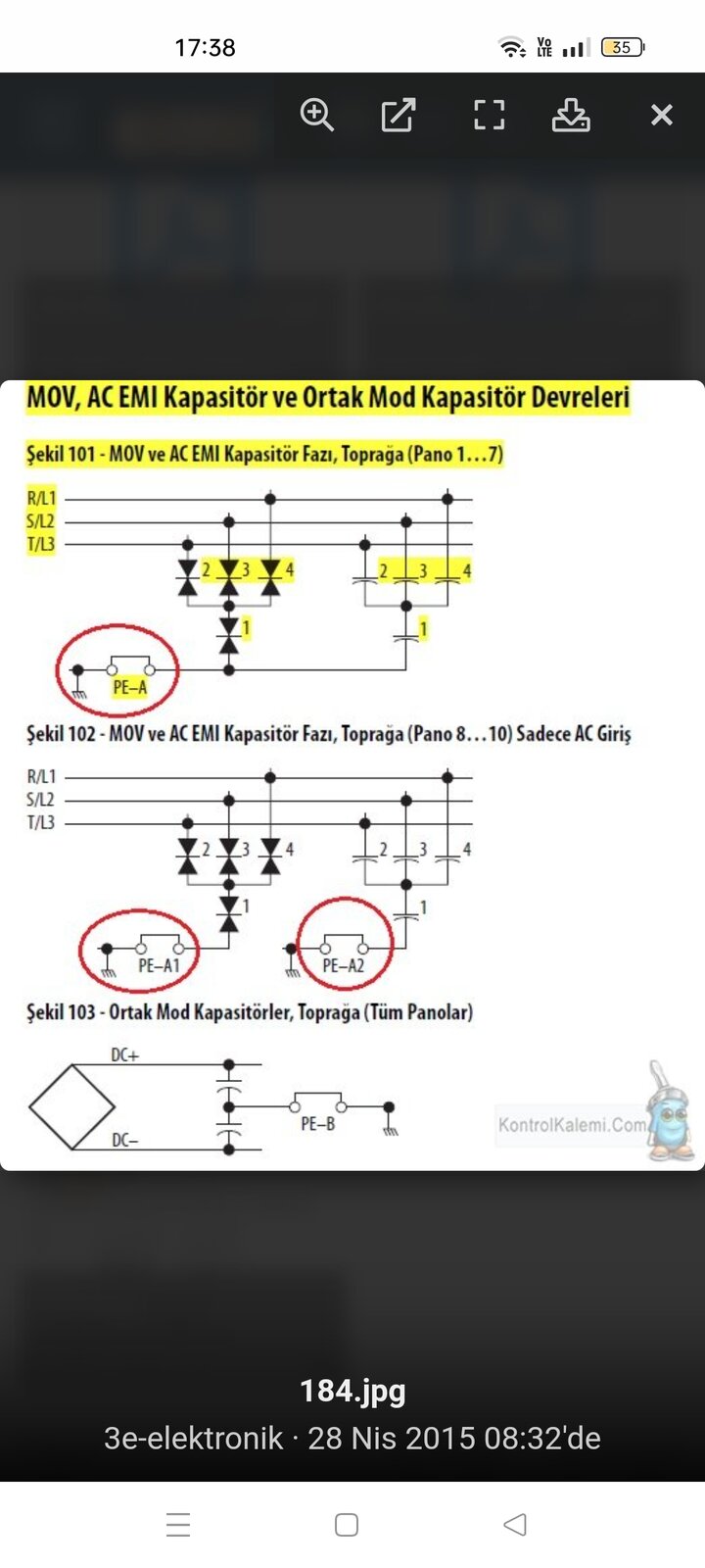

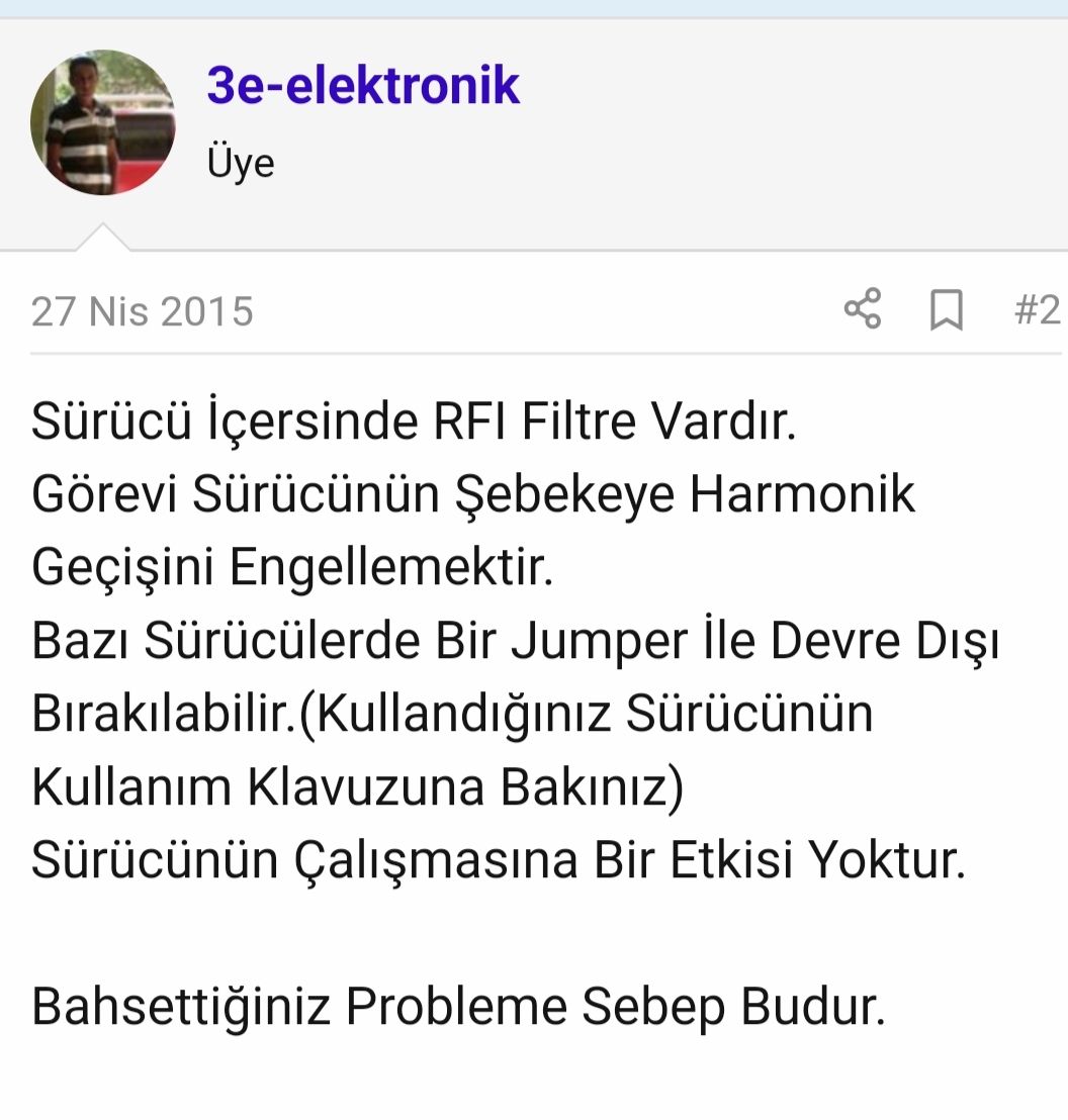

https://search.abb.com/library/Down...anguageCode=tr&DocumentPartId=1&Action=Launch
Sayfa 7de ki bağlantı şemasında emc filtre var.
Onun kondansatörleri toprağa bağlı olduğu için kaçak akım olarak görünür.
Giriş voltajı artarsa yada frekans artarsa KAR ı tetikleyebilir.
Toprağı İptal etsen parazitler yüzünden sürücü hatalı çalışır.
Kondansatörlerin değeri biraz düşürülebilir belki.
DELTA için uyarılar var.ABB içinde böyle uyrılar olmalı.Forumumuzda
ekteki bilgilendirmelerde bulun -
makta.

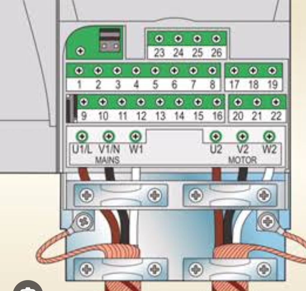

Ustam, KAR, sürücünün enerji girişinde baglı. Çıkışda motor vs de bır sey yok. Ve, sürücü, 7.5 kw.

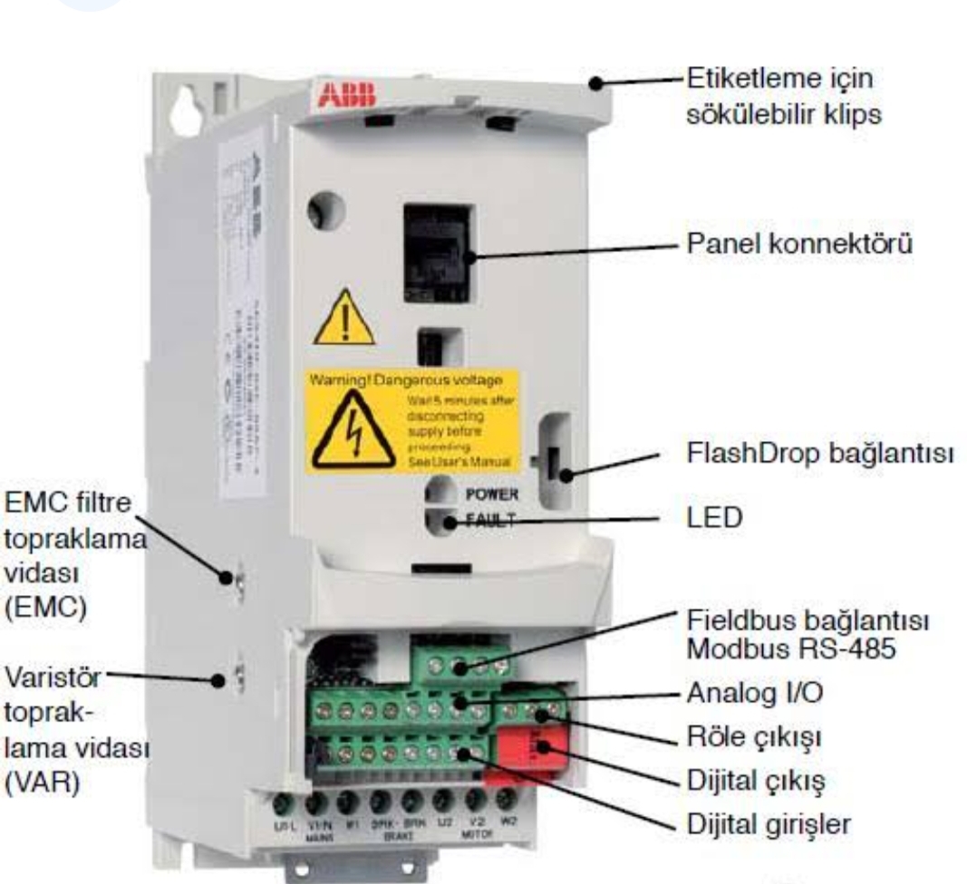

Ek bilgiler.Manuelde,köşede toprak-
lamalı diye hiç duymadığım bir ta -
bir var.Ne olduğunu bilemedim.

IT ve TN sistemden bahsediliyor. tam olarak ne demek istendiğini anlayamadım ama ustam en azından gözle bi kontrol edebilir.
