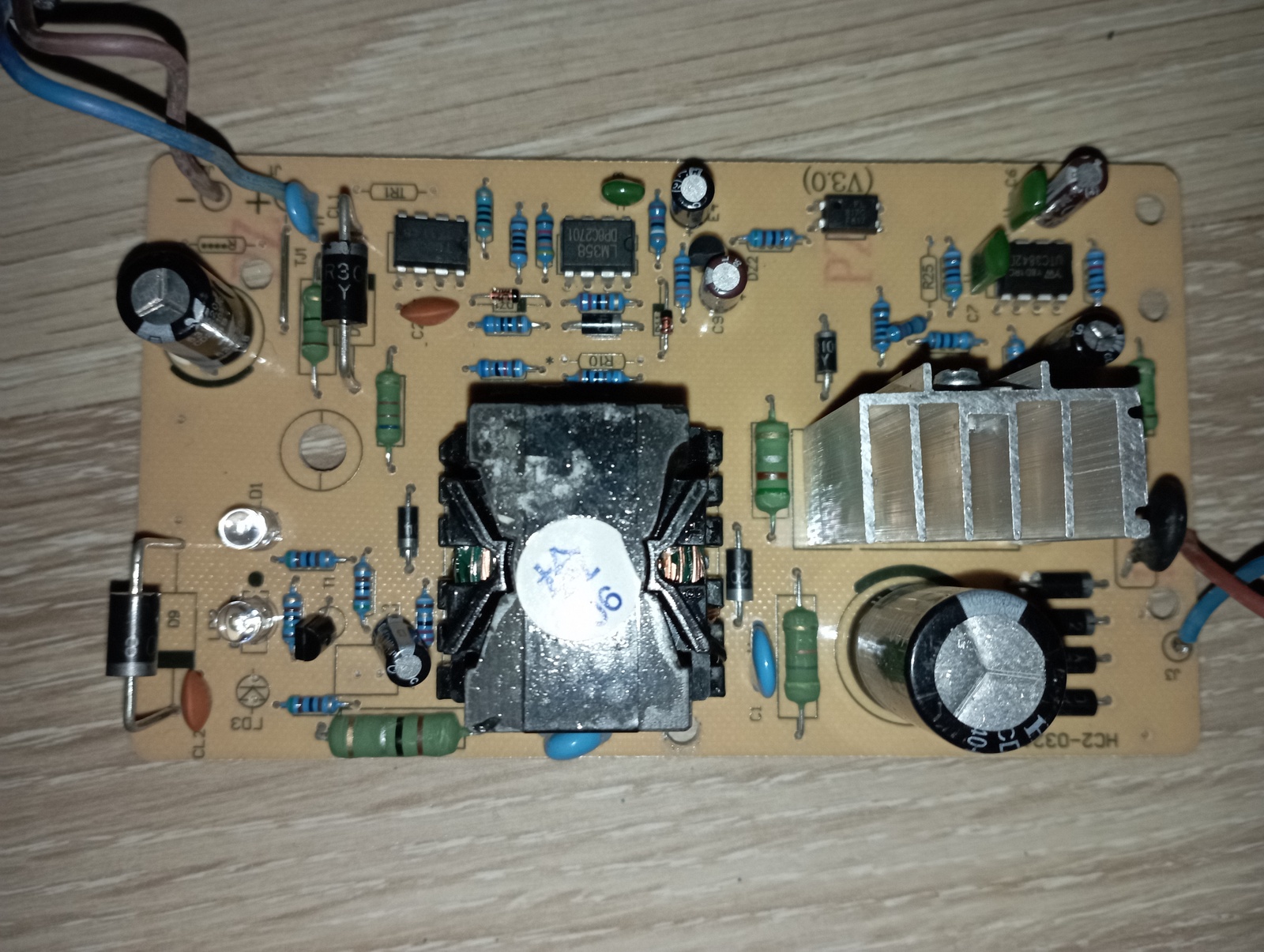

Trafosuz Olmaz mı? Elimde 48V 12Ah Elektrikli Bisiklet Şarj Aleti Var Bunun İçindeki Trafo Yeterli Olurmu Sizce? Ve Bunu Nasıl Olcebilirim?
Bu malzeme sizde ise bu arkadaş kim oluyor?
Ekli dosyayı görüntüle 104018
Lütfen Beni Dinleyin. Alıntı Evet O Arkadaştan Aldım Ancak Bu Şarj Aletinden Bende de var 2 adet(volta vsc'den çıkma) ben bu arkadaşın resmini neden mi kullandım ona geleyim; Ben İşe Yarayacağını Bilmediğimden İçini de Açmak İstemedim. O yüzden Forumda Bu Resimi Buldum ve Sizlerle Paylaştım Lütfen Ön Yargılı Yaklaşmayın.
