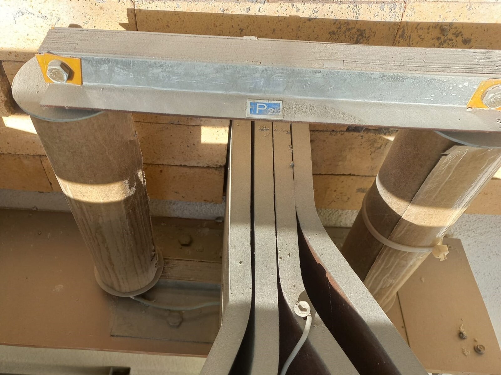

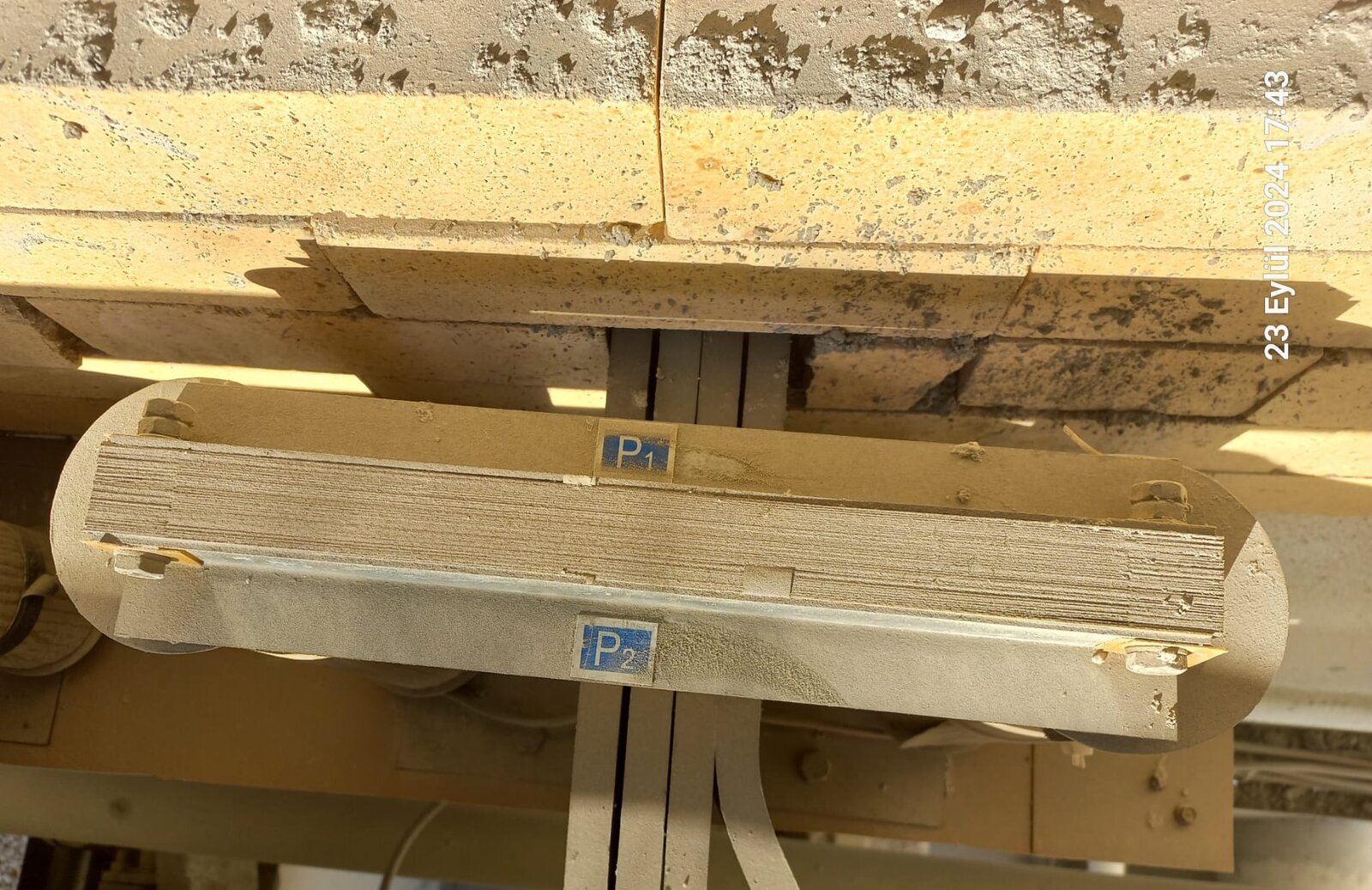

Merhabalar fotoğraftaki gibi bir akım trafosunu özel olarak mı imal ettirmem gerekir ? Araştırdığımda bu değerlere yakın bir akım trafosu yok gibi. Etiketi var ama pek okunmuyor , Çin üretimi. 25000/5

Türkiye'de böyle bir ürün görmedim.3-5 adet için özel üretim yapılacağını sanmıyorum.Menşei nere ise,oradan temin etmek en iyisi bence.Bizdeki ürünlerde,ölçü araştırması yaptınızmı ?
ölçü için çok ayrıntılı yapmadım çünkü standartlarda değil ve yakında yok en fazla 5000/5 gördüm araştırmalarda. Bunun için sormak istedim , Çin menşei artık orandan tedarik etmeye çalışacağım termin süreleri çok uzun .
