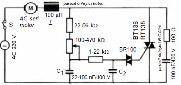

Arkadaşlar bu devrede anlamadığım mesela neden triyak, diyak, kondansatör vesaire kullanıyoruz direkt potansiyometreyi bağlayıp akımı ayarlayarak hız değişmez mi ? Bir diğer sorumda motorun hızı kutup sayısına ve frekansa bağlı değil mi bu devrede ikiside değişmiyorken motorun hızı nasıl değişiyor ?
a) Standart potansiyometrenin üzerinde
harcanacağı toplam güç 0,25W.(çeyrek watt)
Daha yüksek güçleri kontrol edebilmek için
böyle devrelere ve elemanlara ihtiyaç bulunmakta.
b) Bu devre sadece "Üniversal Motor" ların devrini
ayarlar. Örneğin; 220V ile çalışan el matkabı gibi...
Gölge kutuplu ve diğer bir fazlı AC motorların
devrini ayarlamaz. Çok dar bir alanda gerilim ayarı
olduğundan, öyle gibi görünür.

Çok teşekkür ederim Mehmet Bey.
