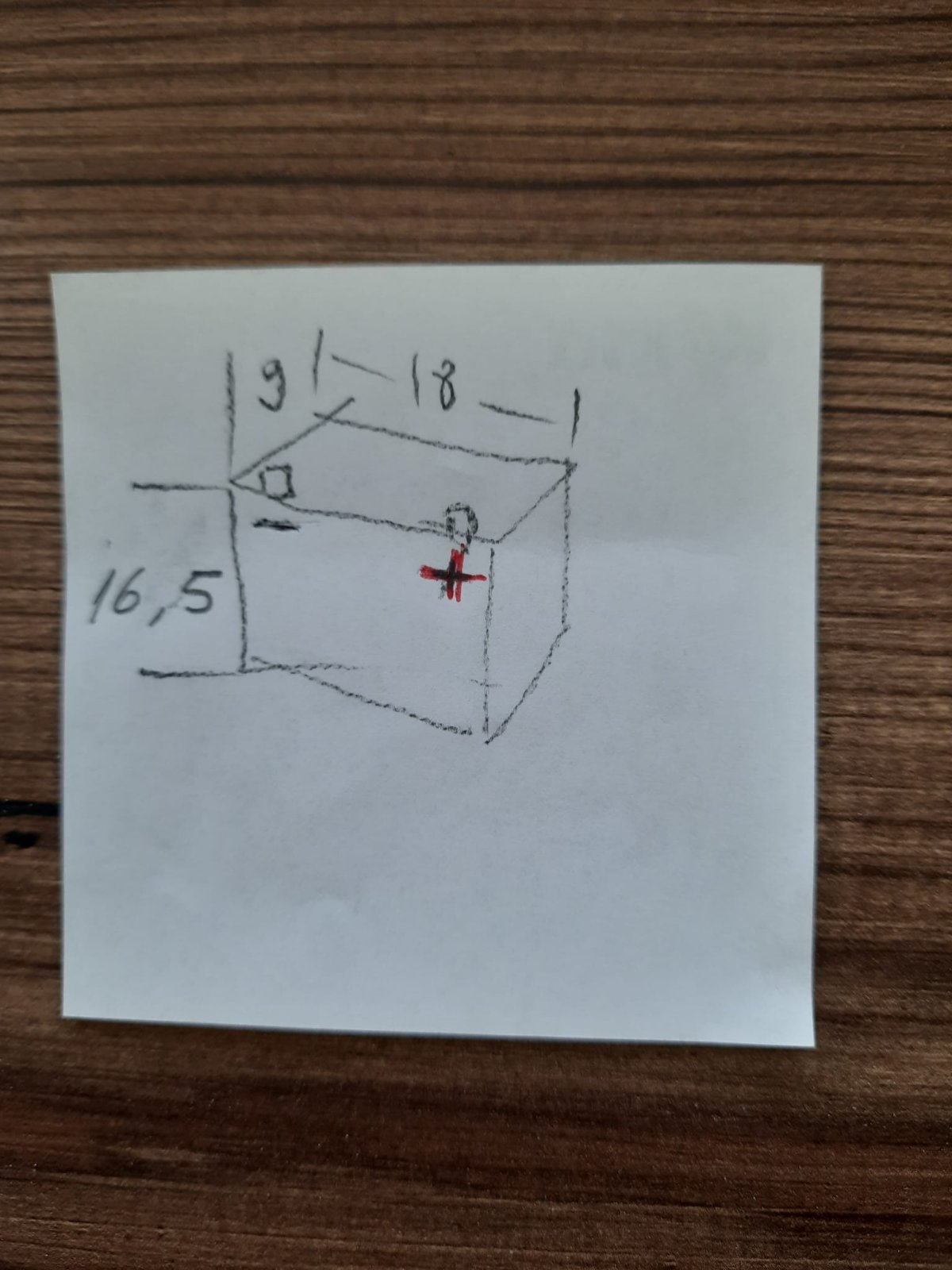

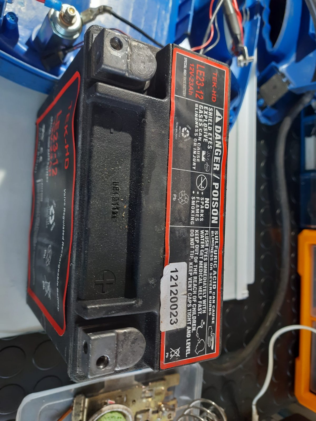

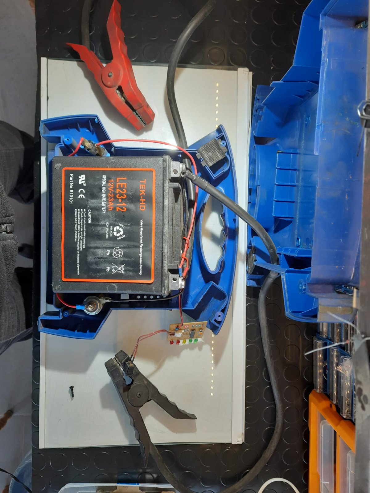

Merhaba , yıllardır kullanılmamış takviye cihazına 12Volt 23Ah lik yeni aküyü nereden bulabilirim ? Teşekkürler. ( piyasada hep Jel aküler var aynı ebatlarda )

12V 23A özel bir aküye benziyor. Bu kapasite ile hangi tür araçlara takviye yapabiliyor? 1.2cc motor aracımda 420 CCA'ya sahip 44Ah akü vardı. Gerçekten bu kapasitedeki akü işe yarıyor muydu? Takviye için LFP pilli takviye cihazları da var piyasada. Sıfır aküden pahalı, bir de kaç defa ihtiyaç olur. Sürekli şarjda tutmak ve kontrol etmek gerekir. Yoksa ihtiyaç olduğunda hayal kırıklığıyla karşılaşmak mümkün.

Yazdığınız gibi , üstadım üzerinde de kullanmadığınız zaman sürekli otomatik şarj cihazına takınız ibaresi yazıyor.

ustam, sanırım epey uzun yıllar yatmış bu amca, ben aradım 23 amper akü bulamadım, ölçülerine en yakın hep kuru akü, jel akü neyse onlardan buldum. kafamda biraz kurdum/kurguladım. bir akücü arkadaşa gidip (kuru akü olur mu?) yu test edebilirsiniz. yada akü tamiri yapan ustalardan kaldı mı bilmiyorum onlara gidip yeniletmek lazım. bir de desülfatör devreleri ile aküyü canlandırma girişimi de olabilir ama ben çok sıcak bakmıyorum. 2-3 yıl beklemişse işe yaramaz gibime geliyor.
Jel (kuru) tip kurşun asitli akülerinin araç starter aküsü olarak kullanılması kesinlikle düşünülemez. Çünkü Mutlu akü firması bir ara (12-13 yıl önce) ürettiği kuru (jel) akülerini piyasaya çıkarmak isteyerek araç starter aküsü olarak test amaçlı araç üzerinde bunları test etmek istedi. Sonuç olarak bu jel aküler marş motoruyla starter akü olarak kullanılınca araç üzerinde iken çatladılar ve dış akü kutuları dağılarak kullanılamaz duruma geldi. Buradan önemli bir ders çıkarılarak araç starter aküsü olarak tüm araçlarda mutlaka sulu kurşun-asitli akü kullanımı böylece tescillenmiş oldu. Bir akü firmasının geçmiş tecrübelerinden bir hatırlatmayı yapmak istedim. Kolay gelsin.
