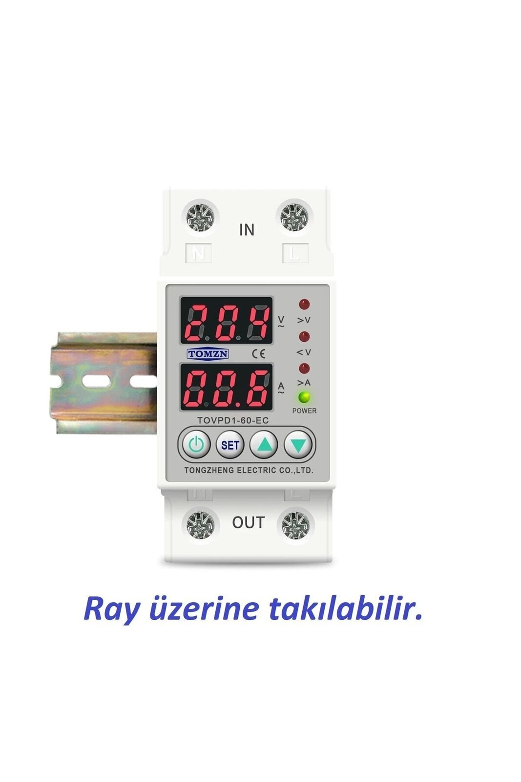

Akım değil de yüksek yükselmeleri de/piklerinde içerisindeki paralel varistör sayesinde faz nötr arasını kısa devre yaparak sigortayı attırır.
Altta giriş panosu için akım ve gerilim koruma amaçlı bir cihaz paylaşıyorum. Bunda da ne hızla tepki gösterir bilemiyorum. Sonuçta bu işleri Parafudr sistemleri (tip1, tip2 ve tip3) çözer. Bahsettiğiniz priz tip3 parafudr yerine sunuluyor.
