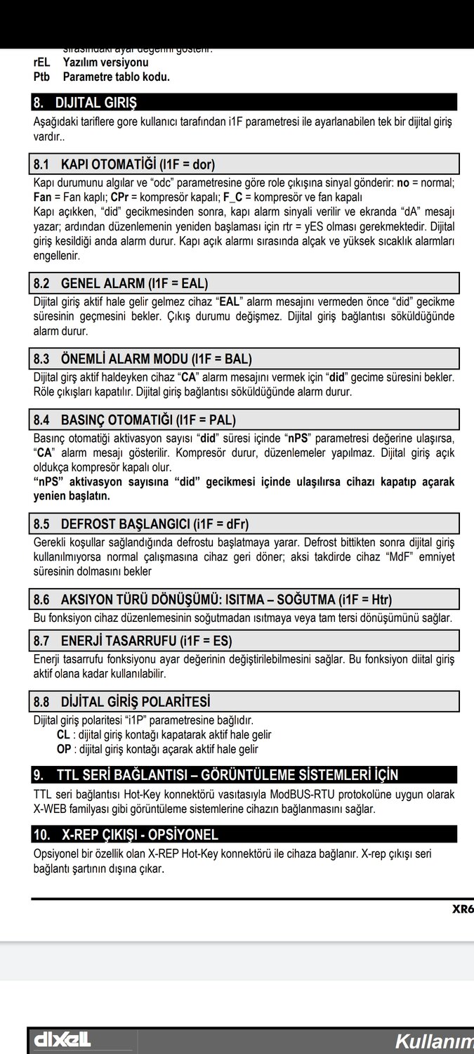

Abi merhaba.Alarmi yüksek basınç otomatiği den alıp termostad dijital girişine bağlayıp basınç otomatiği parametresini ayarlayacagiz.Peki alçak.basinc için nasıl bir yol izlememiz gerek tek alarm olduğu icin
    232.9 KB · Görüntüleme: 16
