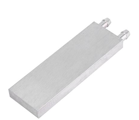

İyi günler, 260*80 alüminyum sıvı soğutma bloğu lazım ama internette satılan ürünlerin boyutları hep küçük. Bu boyutlarda veya bu ölçülere yakın satın alabileceğim bir yer var mı yoksa özel olarak mı yaptırmam lazım?Ekli dosyayı görüntüle 70735
Özelden ulasirsan çıkma olarak var bende. Fotolarini ileteyim. İşine yararsa ucretsiz verebilirim.
