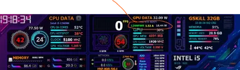

14 amper şebekeden çekilen akım değildir. Bu 14 amper ibaresini şebeke akımı ile karıştırmayalım.
Yoksa o ekran kartını en kallavi elektrikli soba gibi kullanmanız gerekirdi. Benim evin anlık çektiği akım bile bu değerlere zor çıkıyor.
14 amper power supply den çekilen dc akım olabilir.

Dediğiniz gibi olabilir. Ben çok anlamıyorum. Küçük bir gösterge ekranım var. Orada ekran kartına takılan 600Wlık 12 vhpwr kablosunun değerini gösteren bir kısım var. Oradan takip ediyorum. Oyunlarda 14A çıkıyor. Güç kaynağı bence de dc akım veriyordur. Gerçi prizdeki akım ile dc akım farkını bilmiyorum orası ayrı.
