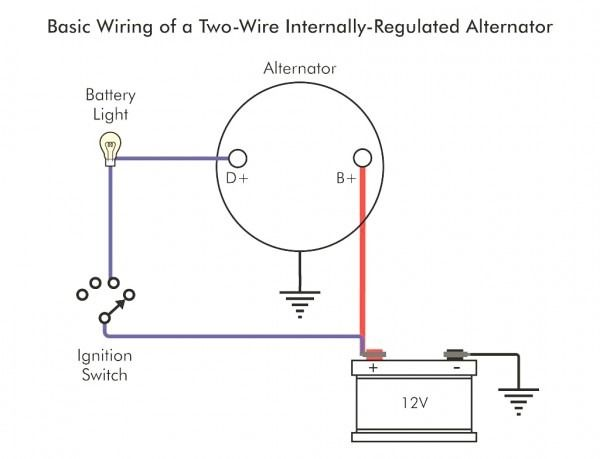

Traktör üzerindeki alternatöre şarj lambası takmak istiyorum ama bir türlü doğru bağlantıyı yapamadım.
Alternatör üzerinde, 30 çıkışı ve 67 girişi var.
Konjektör üzerindede 15 ve 67 ucları var.
Alternatör aküyü şarj ediyor. Ampermetre bağlı olduğu için görebiliyorum ama şarj lambasını bereye bağlayacağımı bulamadım. Alternatör üzerinde sadece 2 kablo var. İnternetteki tüm şarj bağlantı şemalarına baktım. Ama bir türlü şarj ederken lambanın sönmesini sağlayamadım.
Lamba olarak 12V şerit led ile denedim. Led ile olmuyor mu ? (Elimde başka 12V ışık kaynağı olmadığı için led ile dedim.)
Lambayı nereye bağlayaçağımı söyleyebilirmisiniz.
Traktör şarj şeması resimdeki şekilde.
Sizin bağlantı yanlış görünüyor şarj lambası üzerinden değil de ayrı kablo ile bağlayın. Akü kablosu tek parça kalsın lambayı akü + kubundan alıp kontak ile redresör arasına ekleyin, en basit hali bu;

Benim paylaştığım resimdeki bağlantı yanlış mı ?
Ama ben bu bağlantı ile sorunsuz olarak şarj edebiliyorum aküyü.
Sizin dediğiniz gibi lambayı akünün (+) ve konjektörün 15 yani (I) girişine bağladım ama bağlantı yapınca lamba direk yanıyor kontağı açınca sönüyor.
Sizin verdiğiniz şemadaki gibi bağlantı yaparsam lamba üzerinden sürekli 12V geçeceği için lamba kontağı açınca sürekli yanmaz mı. Ve rotora giden tüm akım lamba üzerinden gececeği için yüksek akım lambaya zarar vermez mi?
Şemayı ben çizmedim genel her yerde geçen paylaşımdır, ... akü olmuyor ... ifadenizi anlamadım.
Lambanın 2 ucunu aynı kutuplarla yakamazsınız, potansiyel fark olmadan zaten elk olmaz.

Benim yapmak istediğim paylaştığım bağlantı şemasına şarj lambası bağlamak. Şemada lambayı nereye bağlamalıyım. Ya da bağlanır mı?

Sorunuzun cevabını verdim, araç stop halde denersiniz bir de bağlantıyı bozmadan çalıştırın.

Bu arada yazınızı yeni anladım. Şarj göstergesi yazan aslında ampermetre. Şarj göstergesini, şarj lambası olarak mı anladınız.
