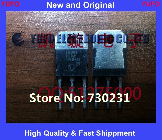

Merhabalar. Aracımda kullanmak istediğim bir devre için "tip162 transistör" gerekiyor. Bu transistör eski ve artık üretimi durdurulmuş bu yüzden bulamıyorum ve getiririm diyenler de çok fahiş fiyat veriyorlar. Acaba bu transistöre alternatif transistör var mıdır?

TIP162 NPN tipi Darlington Güç Transistörüdür.Datashet bilgisine göre 10A.-380V-125 W değerlerine yakın darlington bir TR kullanılabilir.-Elimdeki Karşılık kataloğuna göre.
BU920-BU921-BU922-BU323A-BUW66-BUW81A-BUW29-2SD685-2SD565-BUT16-BUT51P -MJ10013-MJ10014 Transistörlerinden herhangi birini rahatlıkla kullanabilirsiniz.Malzeme satıcılarında bunlardan biri bulunabilir.Kolay gelsin.

teşekkür ediyorum cevabınız için. saydığınız transistörlerden sadece BUW29 transistörünü bulabildim internette Türkiye sitelerinde diğerlerinden iz yok :D bulduğum yerde 10A 400V 100W yazıyor tip162ye benzer değerler olduğu için sıkıntı olmaz sanırım

Darlington olmak kaydıyle bulduğunuzTransistörü deneyebilirsiniz.Ancak elektronik ateşleme devrelerinde kullanılacak ise100 v yeterli olmayabilir.
Ayrıca sayın by lent in önerdiği Tr.lerde olabilir.Verilen Tr.lerin bulunabileceğini sanıyorum.

Evet platin kontrollü ateşleme devresi için kullanacağım.
https://arkotekelektronik.com/bu941-to-3-17773
Sizin dediğiniz gibi 100w yeterli olmazsa eğer bu 180w galiba yeterli olur. Bu transistör işimi görecek sanıyorum.
