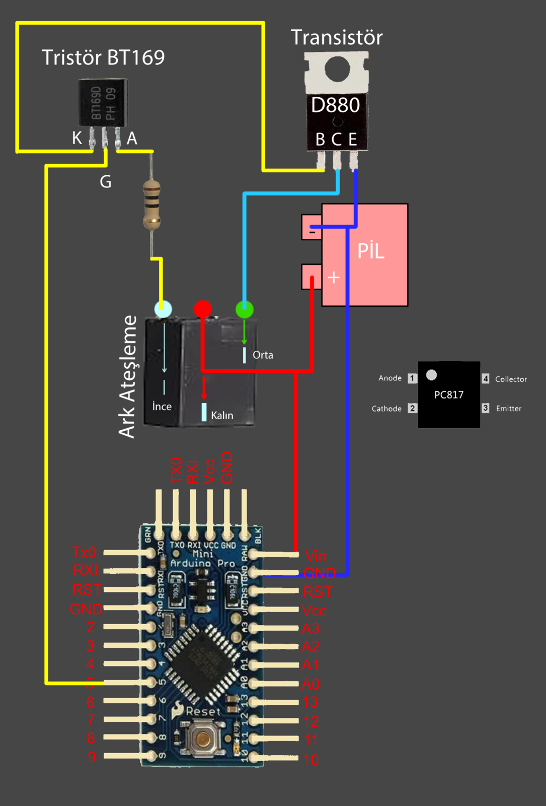

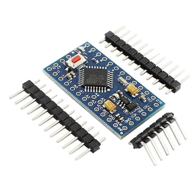

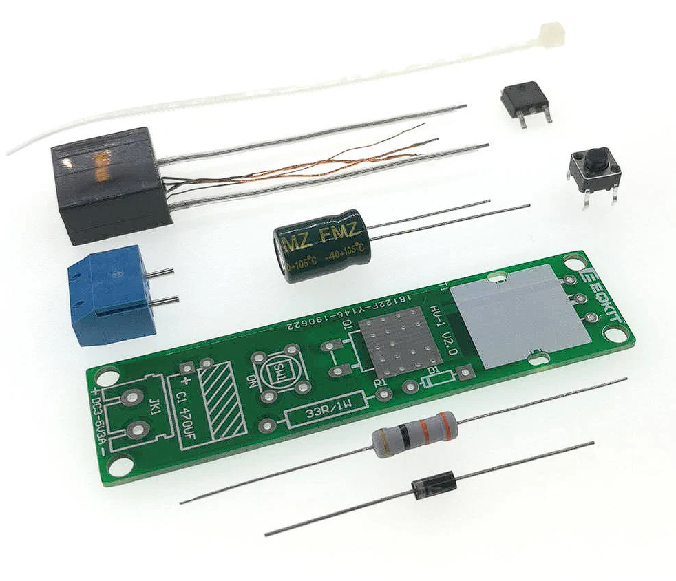

Arkadaşlar hepinize kolay gelsin,

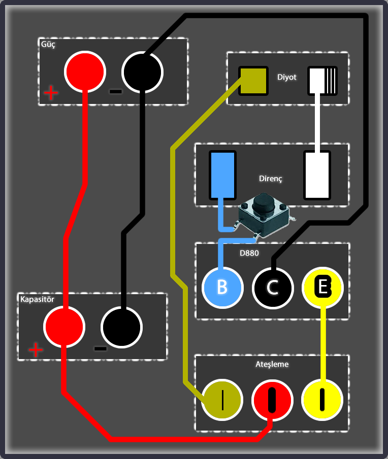

bilimsel amaçlarla üretimi sağlanarak tez konusu haline getirilmesi planlanan ve mikro kontrolcü yardımıyla mini bir yakıt püskürtme sistemini ateşleyebilmek amacıyla küçük bir prototip yapmam gerekiyor. Bu sistemde önceden temin edilen ark ateşleme modülü ve arduino pro mini devre kartı kullanmak durumundayım. Ark ateşleme modülünün devre kartını tersine mühendislik ile analiz ettim ve tüm bağlantı şemasını ortaya çıkardım. Hem kullanmakta olduğum ark sisteminin çalışma yapısına dair fikir edinebilmeniz hem de ileride kendi projelerinizde kullanabilmeniz açısından sizlerle görsel olarak paylaşıyorum. Ark modülünü ortak bir besleme yardımıyla arduino pro mini (328p) ile çalıştırabiliyorum. Bunun için BT169 tristörü ark modülünün buttonu yerine kullanıyorum. Buraya kadar bir sıkıntı yok ama ark modülü çalışmaya başladığında arduino ya kilitleniyor yada anlam veremediğim çok farklı tepkiler veriyor (mesela 328p'nin D13 pinine bağlı olan ledin kendi kafasına göre yanıp sönmesi veya hiç yanmaması veya sürekli yanıp hiç sönmemesi gibi). Burada anladığım kadarıyla ters EMF kaynaklı bir sorun oluşuyor. Osiloskop ile değerleri ölçtüğümde ark jeneratörü çalışmaya başladığında 35KHz ike 50KHz arasında bir frekans ile çalışıyor. Ark modülü çalışmadığında ise tüm sistemin çalışma frekansı 10KHz'den daha düşük. Tüm sistem tek bir güç kkaynağı ile çalışmak zorunda olduğundan arduinoyu besleme olarak farklı bir kaynaktan besleyemiyorum. Bu kilitlenme veya tabiri caiz ise sapıtma durumuna yönelik ark modülünün transistörünün emiter ve kollektör pinlerine snubber devresi ekledim. Bu devre de 10 ohmdan 1Kohm' a kadar dirençler ve 0.1uF'tan 470uF'a kadar kapasitörlerin her birini denedim (hiç üşenmeden :D). Fakat sonuç her birinde şu oldu; evet snubber devresi frekans olarak bir hayli bastırıyor ama ark modülü kıvılcımı o kadar az üretiyor ki mikroskopla bakınca arkın mavi ışıltısını görüyorsunuz. Muhtemelen o da aradaki havanın iyonlaşma sürecinin başlangıcında görülen ışık. Bunun dışında flyback diyot devresini de ark modülü üzerinde denedim ama gene arduino ya kilitlendi yada sapıttı. Sizden ricam aynı kaynaktan beslenmek zorunda olan bu iki sistemin (biri ark modülü, diğeri ise arduino pro mini) birbirlerini etkilemeden sağlıklı bir şekilde çalışabilmesi amacıyla nasıl bir yalıtım yapmam gerektiği konusunda bana yardımcı olmanız. Konuyu forumda arattım ama göremedim. Ya ben tam olarak arama yapamadım yada forumda yoktu. Eğer forumda varsa sorunu anlattığım bu uzun metinle vaktinizi aldığım için özür dilerim. Ark ateşleme modülünün de görselini parçalarını paylaşıyorum.
1dirençR133R/1W1
2Elektrolitik kondansatör KutupluC1470UF1
3DiyotD11N58191
4DüğmeSW16*6*5mm1
5TransistörQ1D8801

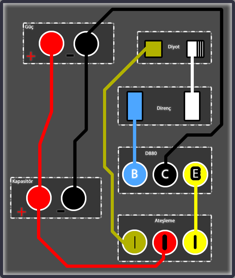

Semanizda transistor ve tristoru neden nasıl kullandığınızı anlamafim.
Ark jeneratorunun arti ve eksi beslemesi dışında 3. Pin ne ise yarıyor?
transistör ark modülünün üzerinde geldi o da anladığım kadarıyla anahtarlama yapıyor. tristör ise arduinonun ark modülünü tetiklemesi için. üçüncü bacak ise yukarıda paylaştığım ilk şemada da görebileceğiniz üzere önce diyota ardından 330 ohm dirence ve son olarak da transistörün base bacağına bağlı. onu kaldırıp anahtarlamayı kendim yapmaya çalıştım fakat hiç bir sonuç alamadım.
Normalde transistorun base bacagi ile trafonun ince diye isaretlediginiz kablo arasında tristor yol doğrumu anladim o iki hat birleşik mi?
aynen ama bir ufak farkla. Transistörün base bacağı ile ince diye işaretlediğim kablo arasında 330 ohm direnç ve bir adet diyot var tristör yok. Orjinal ark modülünde direnç ile transistörün base bacağı arasında bir adet tactile button var. Anahtarlamayı kullanıcının kontrolüne bırakmak için böyle bir yol seçmişler. Yeni paylaştığım resimde de direncin mavi hattından direk butona ve butondan da transistörün base bacağına bağlanıyor.

Serkan hocam şu şekilde ben ark jeneratörünün güç girişini de tristör, mosfet veya transistörle kontrol edebiliyorum fakat burada ki problem devrenin orjinalinde de, yaptığım modifikasyonlarda da ark jeneratörünü çalıştıracak veya kapatacak transistöre, tristöre, triyaka veya mosfete arduino üzerinden komut gönderdiğimde (base veya gate bacaklarını 5V ile tetiklediğimde) arduino'nun sapıtma veya kilitlenmesi ile karşılaşıyorum. Bunu önlemek için snubber devresi veya flayback diyot algoritmalarını da denedim ama dediğim gibi snubber hem sorunu çözmedi hemde önceden arkı görebiliyorken snubber sonrası mikro arkları gözlemleyebiliyoruz. Burada ki en temel sorun arduino gibi hassas mikro kontrolcü devresi ile ark modülü gibi çevresine ve devreye elektromanyetik parazit üreten iki sistemi tek bir besleme kaynağı üzerinden sağlıklı bir şekilde çalıştırabilmek. Ark jeneratörü modülünde uyguladığım modifikasyonlar sadece ark modülünü kapsıyor arduinonun sistemine müdehale etmiyor. Ark modülünde yapmış olduğum modifikasyonların amacı arkı oluşturma konusunda ki anahtarlamaların çeşitliliğine yönelik ama her seferinde arduino kilitleniyor veya sapıtıyor
