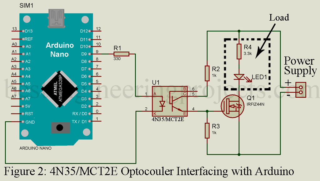

Ark Jeneratörü ve Arduino Kilitlenme Problemi

1- şimdi arduino amcayla ark amcayı aynı beslemeden besleyip yolları ayırmayı deneyebilirsin.

Önce vermiş olduğunuz değerli bilgiler için çok teşekkür ederim. İşin ilginç yanı üretmeye çalıştığım sistem normal bir içten yanmalı motorda kullanılan buji veya ateşleme bobini mantığından farklı. bu sistem motor içerisine gönderilen yakıtı tutuşturmak için değil aksine dc bir motor sayesinde zerk edilen yakıtın kapalı veya açık fark etmeksizin tutuşturulmasına yönelik bir sistem. Bende sizinle aynı kanaatteyim. Keşke içten yanmalı bir motor için olsa da bilgileriniz yoluma ışık tutsa. Fakat nerede garip gureba iş var gelir bizi bulur :D Sorun ise ark jeneratörünün ürettiği ters emf (veya emk) olayını yalıtarak arduinonun resetlenmesine mani olmak
Optik izolasyon için aşağıdaki devreyi kullanabilirisiniz.
Ekli dosyayı görüntüle 102400
Serkan hocam çok teşekkür ederim. Bağlantıyı gayet net açıklamışsınız. Sormak istediğim tek bir soru kalıyor geriye. Şematikte de göstermiş olduğunuz üzere arduinonun beslemesini power supply üzerinden aldığımda herhangi bir resetlenme veya sapıtma olması durumunda ne yapabilirim

Genelde bu tür sorunlarda pi filtre denen filtre uygulanır. Bu filtre işlemcinin besleme devresine konulur.
Siz ilk basta yukarıdaki opto devresi ile kurulumu yapın. Sonra yine kilitlenme resetleme olursa işlemcinin en yakın noktasına 10 nF 100 nF koyun. Birde öyle deneyin.

Opto devredindeki mosfet ark jeneratorunuzun beslemesini açıp kapatacak. Devreyi o şekilde kurun.
Serkan hocam çok teşekkür ederim dediğiniz gibi araya optokuplör koydum ve resetlenme olayını geride bıraktık ama tek bir fark ile. Eğer optoyu ve anahtarlama kompanentini (transistör, mosfet, triyak, tristör vb) ark modülünün güç girişinde kullanırsam resetlenme ve sapıtma ile karşılaşıyorum kontrolcüde. Ama arkın güç beslemesine değil de arkı kontrol eden transistörün gate bacağında kullandığımda hiçbir sıkıntı olmuyor.
