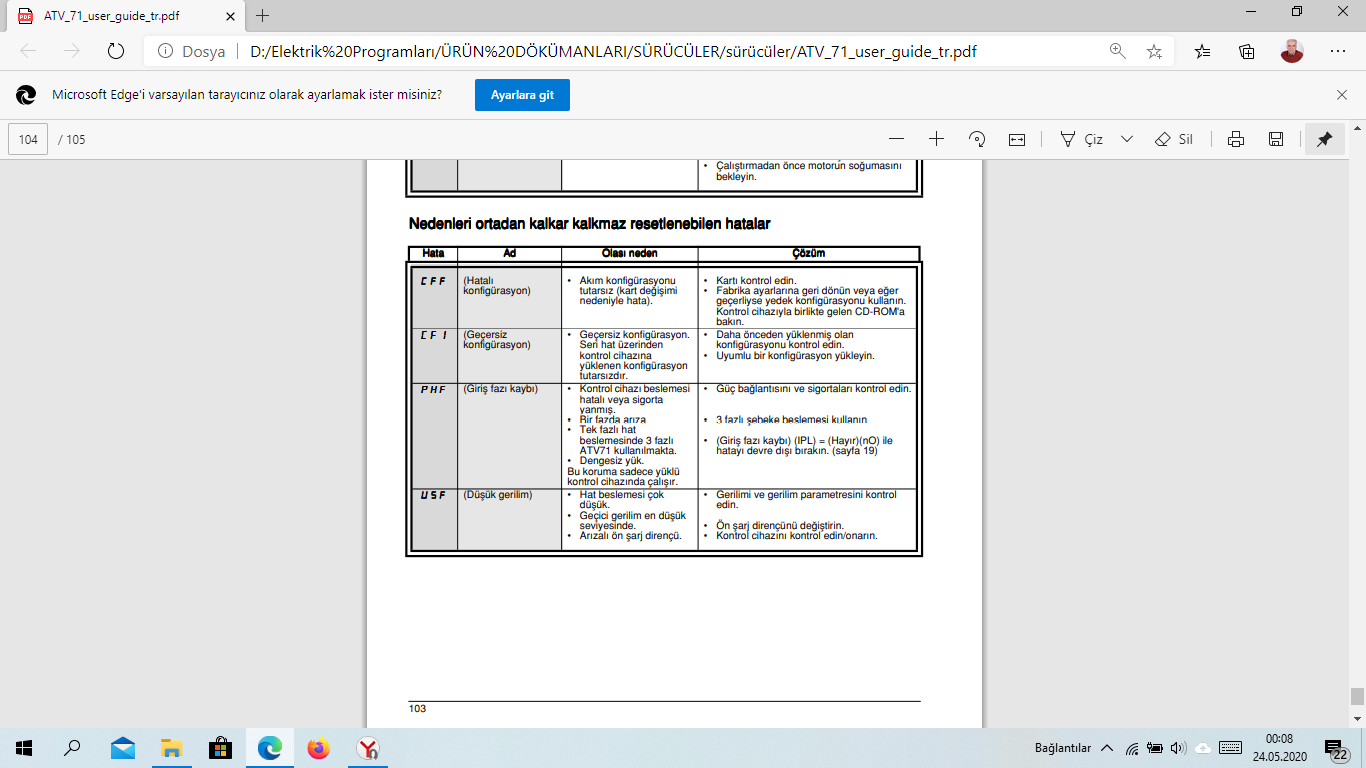

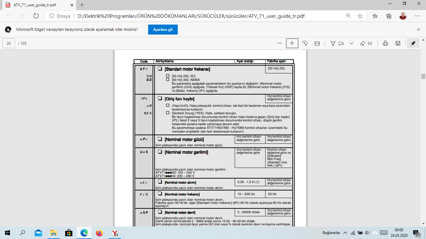

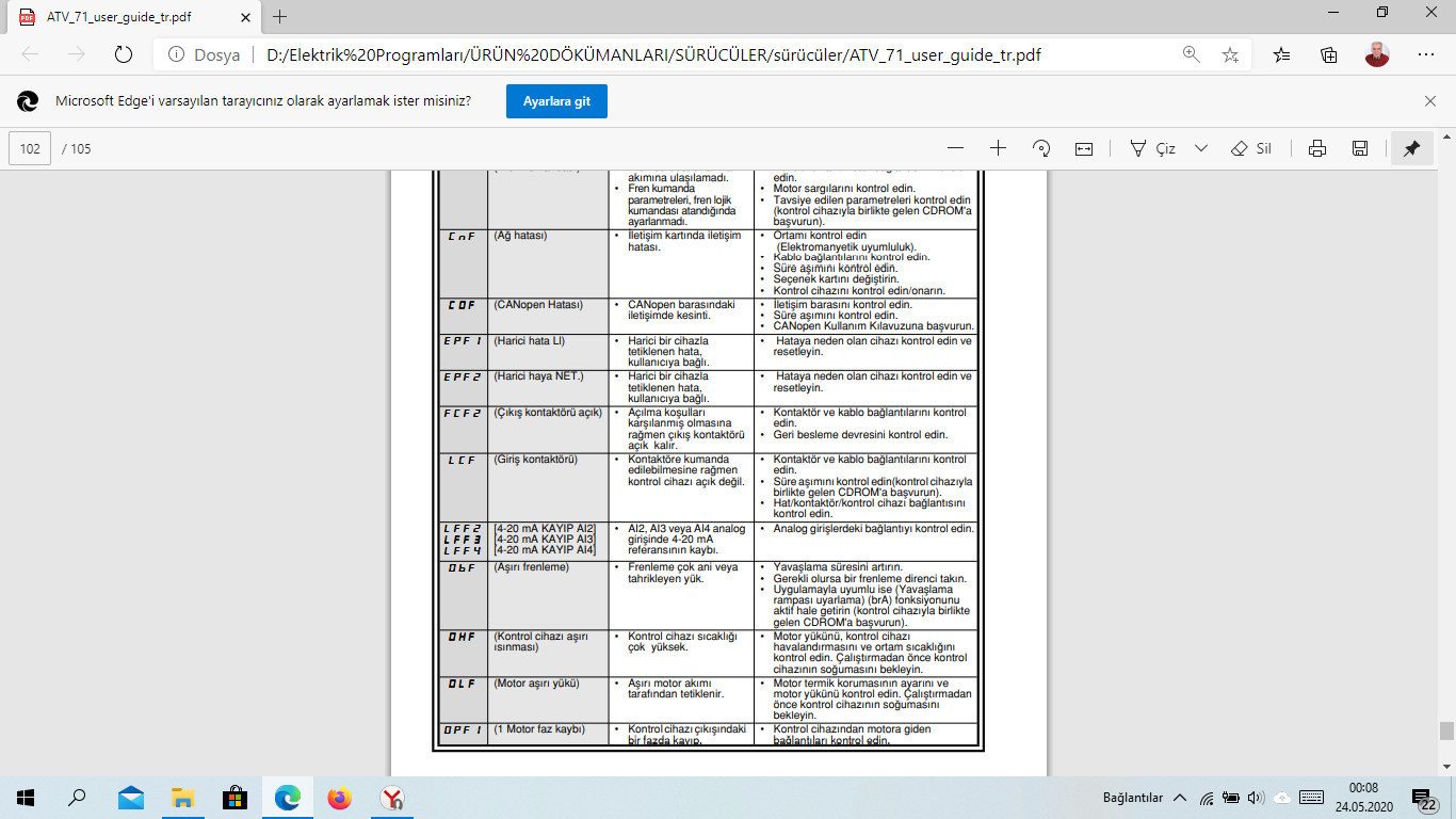

Merhaba arkadaşlar altivar71 vf hakkında anlık enerji kesilip tekrar geldiğinde epf1 hatasına geçiyor lojik olarak reset tanımlanmış fakat otomatik resetleyip hazır duruma geçmesi için hangi parametre değeri hangi menüden girileceğime dair bilgisi olan var mı?
Sizin belirttiğiniz arıza kodu sebebi, enerji kesilmesi değil.Enerji kesilme arızası "phf veya usf olarak görunuyor.
epf1 ise, harıcı bır kullanılan cıhazla ilgili arıza olarak görünüyor. Öncelıkle bu arızayı diermeniz gerekir.

özellikle her enerji kesilip anlık geldiğinde bu hataya geçiyor panodan pako şalteri anlık kapatıp açtığımda tekrarlıyor ve epf1 hatasına geçiyor neden olabilir peki?
Sürücü ile aynı hat üzerinden beslenen ve devreye girdiğinde yüksek akım çeken bir yük varmı sistemde?
1-Lojik 1 olarak atanan otomatik reset, genel resetleme şartıdır. (SAYFA 92-RSF EKRAN KODUYLA BELİRTİLMİŞTİR.)
2-Zeybek abimin dediğine odaklanın. Sürücünün besleme hattında bir kesici var mı? (Kontaktör vs.) Sürücü parametrelerinden besleme geldiğinde direk çalışsın şeklinde ayarlanmış olabilir. Bu kontaktör kontaklarında bir sorun olması durumunda sürücüyü hataya geçirebilir.
Sürücünün otomatik olarak kendine reset atmasını istiyorsunuz. Ancak bu sefer sürücünün hangi hatalardan dolayı duruşa geçtiğini nasıl göreceksiniz. Bence doğru bir uygulama değil. Altivar'da bir kaç hataya özel olarak reset attırabiliyorsunuz diye hatırlıyorum. Bununla ilgili ekte bulunan pdf dosyasının 92 sayfasındaki resetleme şartlarını inceleyebilirsiniz.
Örneğin Hız kontrol cihazı aşırı ısınma hatası algılamayı baskılamak,hız kontrol chazının korunmamasıyla sonuçlanır. Parametre ayarı yaparken dikkat edin.

Haklısınız. otomatik olarak hangi hataların resetlenip resetlenmeyeceği ekteki pdfte 99-100-101-102-103 nolu sayfalarda belirtilmiş.
