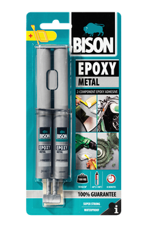

bison aldım, beni bile tavana yapıştırır.. hoş 63 kiloyum ama olsun. bison metal gerçekten çok iyi. fakat ne de olsa, bir yapıştırıcı.. malesef, kaynağın yerini tutmuyor
yapıştırılacak yüzeyi 200 numara zımpara ile iyice zımparalayıp ufak kılcal çizikler oluşturun. sonra bu komponenti iyi ce karıştırarak, iki yüzeye uygulayın, orta şekilde bastırarak kurumaya bırakın, 12 saat hiç elleşmeyin. kurumuş mu bu yahu diyip elleşirseniz, mukavvemetsiz olur. 12 saat sonra tavana asıp, barfiks çekebilirsiniz.
Ekli dosyayı görüntüle 35660
Son durum , alu yapıştı mı?
@cevdetfaik senin bizona benziyormu?
Fena yapıştı malzemeler ise 6000 serisi aluminyum ve neodyum mıknatıs.. İki pürüzsüz yüzey olmasına karşı harika sonuç aldım..birde çalıştığı yere montaj yapıp son durumu görücez..
