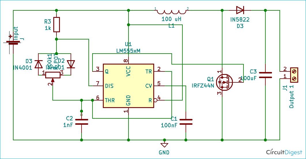

Arkadaşlar merhaba,
Dc-Dc düşürücü devlerinde anahtarlama frekansı neye göre ve hangi formüle göre belirlenir? Bunu soruyorum çünkü kondansatör ve bobin seçerken buna ihtiyacım var sanırım dc-dc düşürücü devre tasarımı yaparken gerekli olan bobin ve kondansatör değerini hesaplarken formüllerde frekansı hesaba kattığımızı görüyorum aynı zamanda frekans hesabına da bakarken bobin ve kondansatörün değerine ihtiyacım olduğunu görüyorum. Misal 12 V -5v düşüreceğim.

Teşekkür ederim ama ben sıfırdan oluşturacağım o yüzden hazır kullanamam. Öğrenmek için bir devre tasarlayacağım. Pwm sinyali üretmek istiyorum 1 adet opamp osilatürü ve 3 adet opamp ile . Sadece üreteceğim Pwm sinyalinin frekansını nasıl ayarlamam gerektiğini öğrenmek için sormuştum.

Teşekkür ederim. Öğrenmek için yaptığım için opamp devrelerini tercih etmek istemiştim. 555 ile de yapabilirim. Değerli yorumlarınız için teşekkür ederim. Bana devrenin çıkışında 5 volt 500ma gerekiyor. Bir kameranın güç kaynağı devresini yapmaya çalışıyorum.
12 voltu 5 volta düşürecek ve bir fotoğraf makinesini besleyecekseniz bir stepdown regulator entegresi seçin.
Mesela LM2575 5 volt entegresi edinin. Datasheetindeki uygulama notları ile kendi regulatorunuzu yapın. Basit bir yapısı var.
Diğer yol istediğiniz aslında öğrenme için en güzel yol ama çok uzun bir yol.
Altta görülen devreyi inceleyin, oldukça detaylı anlatıma ekteki linkten ulaşabilirsiniz.
https://circuitdigest.com/electronic-circuits/a-simple-boost-converter-circuit-using-555-timer-ic
National Instrument in Multisim(13) programını kullanmanızı tavsiye ederim. gözünüzde fazla büyütmeyin, kendi içinde örnek devreler var, lehim yapmadan, proto board kullanmadan devreleri deneyebilirsiniz, osilaskop, sinyal jeneratör, hatta spektrum analizör bağlayabilirsiniz.

Ekli dosyayı görüntüle 94576
evet inceledim biraz formülleri ile beraber detaylı açıklama var iyice inceleyeceğim şimdi çok teşekkür ederim.
