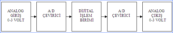

Dünyada, pek çok büyüklük analog olarak ortaya çıkar. Örneğin ısı, basınç, ağırlık gibi büyüklükler hep analog olarak değişirler. Bunlarda sadece 0 ve 1 gibi iki değer değil, minimum ile maximum arasında çok geniş bir yelpazede çeşitli değerler söz konusu olabilir. Söz gelişi bir ağırlık 10 gram olabileceği gibi, 1 kilo, 5 kilo, 120 kilo veya 4 ton da olabilir.
Dış dünyanın daha çok analog değerlerden oluşmasına karşılık , bilgi işleyen cihazlar (dijital sistemler, mikroişlemciler, bilgisayarlar) dijitaldir. Çünkü, dijital sistemler, bilgiyi daha güvenli, daha hızlı işler ve değerlendirir. Elde edilen bilginin tekrar dış dünyaya aktarılması da (örneğin görüntülenmesi) analog veye dijital biçimde olabilir. Bütün bu nedenlerle analog değerlerin dijitale, dijital değerlerin de analog değerlere çevrilmesi gerekir.
Dış dünyadaki fiziksel değişiklikler (ısı, basınç, ağırlık), sensör (algılayıcı) ve transduser’ler (çeviriciler) kullanılarak elektrik gerilimine çevrilir. Bu gerilim analog bir gerilimdir. Daha sonra bu analog gerilim Analog/Dijital (A/D) çevirici Yardımı ile dijitale çevrilir. Dijital sistem bu bilgiyi istenilen bir biçimde işler ve bir sonuç elde eder.
Bu sonuç dijital veya analog olarak olarak değerlendirilmek istenebilir. Eğer elde edilen sonuç analog olarak değerlendirilecekse (örneğin bir hoparlörün sürülmesi) tekrar analoğa çevrilmesi gerekebilir. Dijital işareti analog işarete çevirme işlemini Dijital/Analog (D/A) çeviriciler yapar.
Yukarıdaki şekilde analog bir değerin dijitale çevrilip, işlendikten sonra tekrar analog değere çevrilmesi sürecinin blok diyagramı görülmektedir. Girişteki gerilim bir transduser yardımı ile elektriksel büyüklüğe çevrilmiş bir fiziksel büyüklüğü temsil etmektedir. Bu gerilim daha sonra Analog/Dijital Çevirici vasıtası ile dijitale çevrilir ve dijital olarak işlenir.
Daha sonra elde edilen sonuç Dijital/Analog Çevirici vasıtası ile tekrar analog bilgiye çevrilir ve çıkışa aktarılır. Çıkışta kullanılan eleman ise elektriksel büyüklüğü (gerilim) fiziksel büyüklüğe (ses, ısı, ağırlık vs) çevrilir. Örneğin hoparlör elektriksel büyüklüğü sese çeviren bir aygıttır.
