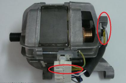

selam ustalar.arçelik 4450 FT makina normal suyunu alıyor çalışmaya gelince motor çok hızlı şekilde 5 saniye kadar dönüyor ve makina beklemeye geçiyor.sıkmaya alınca pompa normal çalışıyor yardımlarınızı bekliyorum
elektronik kart takoyu (motor devrini) okuamıyor. sebepleri motor mili üzerindeki tako mıknatısı kırık veya tako bobini arızalıdır. motor ile ilgili problem yok ise zor bir ihtimal kartınız da arızalı olabilir.
Resimde motor milinin tam arkasındaki siyah mıknatıs.
