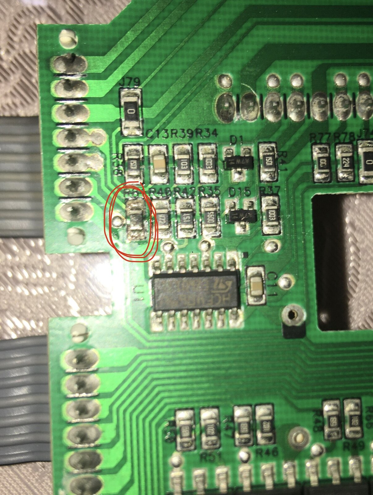

Arçelik 7103H Çamaşır Makinesi Sabit Programda Kalıyor.
Programlarda gezindiğim zaman sadece 01:58 yazıyor ekranda. Sıcaklık ve sıkmaya bastığımda ise ekranda değişiklik oluyor süre değişiyor ısı ve sıkma gücü de değişiyor.
Resetleme yaptım testi çalıştırdım hepsi çalışıyor ama testi bitirdikten sonra yine 01:58 de kalıyor.
Kartta sorun olarak gördüğüm tek şey bu direnç. Ölçüm yaptığım zaman sıfır değerini alıyorum. Üzerinde yazısı olmadığı silindiği içinde kaçlık direnç olduğunu anlayamıyorum. Bu parçadan dolayı sıkıntı yaratıyor olabilir mi ?
Arkadaşlar yardımcı olabikecek kimse var mı ??
bu malzeme 10 k direnç
