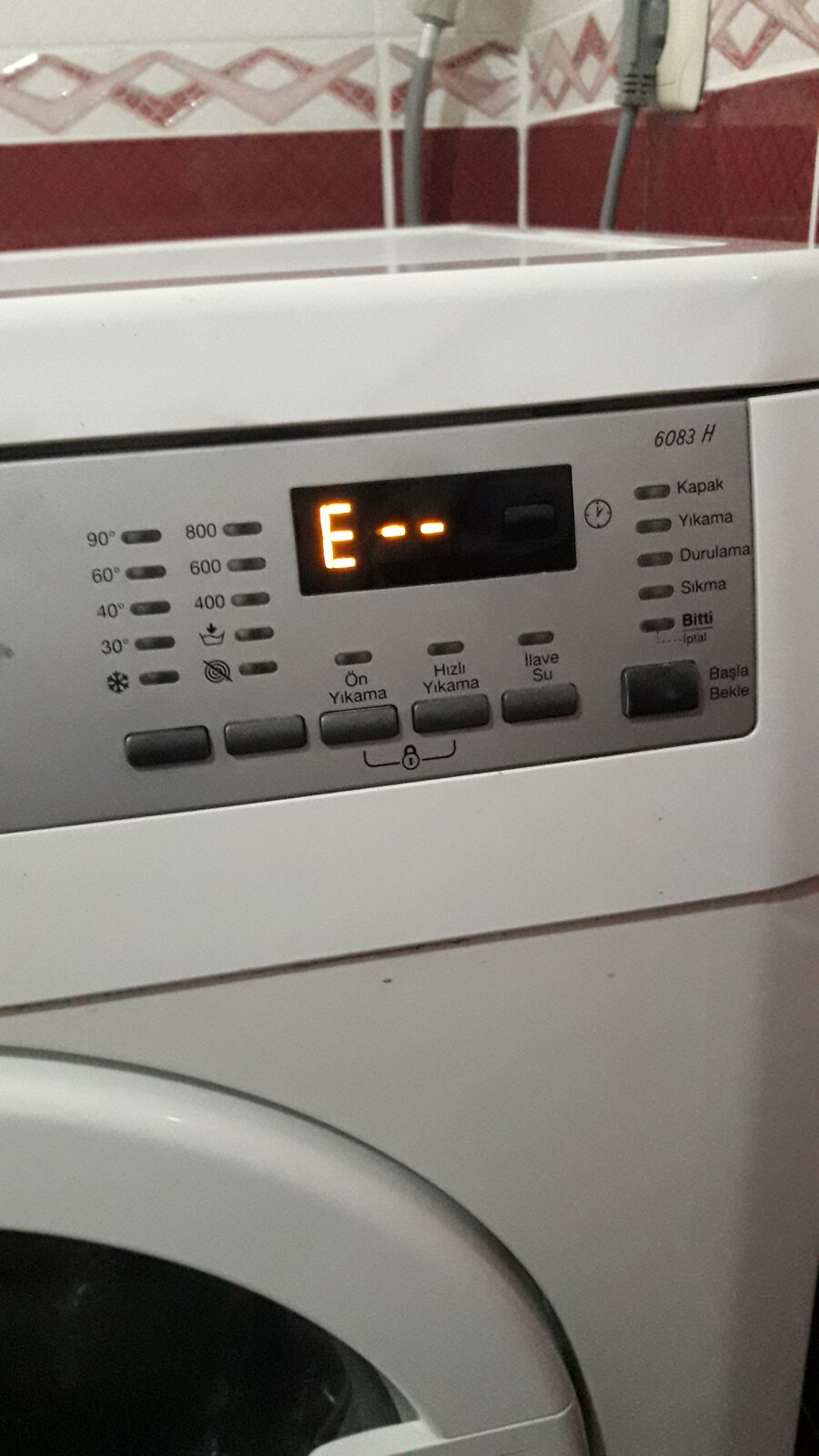

6083H çamaşır makinesi test aşamasına başlarken aşağıdaki Ekran çıkıyor,
su pompası yenisi ile değiştirildi,
test sonucunda suyun yarisini atiyor,
suyun yarısı icinde kalıyor, pompa yaklaşık 15 20 sn arası çalışıp duruyor,
Durduktan sonra aşağıdaki ekran çıkıyor,
resimleri aşağıda ekledim, değerli ustalar şimdiden teşekkürler,

su seviye sensörü arızalı olabilir, anakart arızası olabilir, kontrol edilmesi gerekir.
