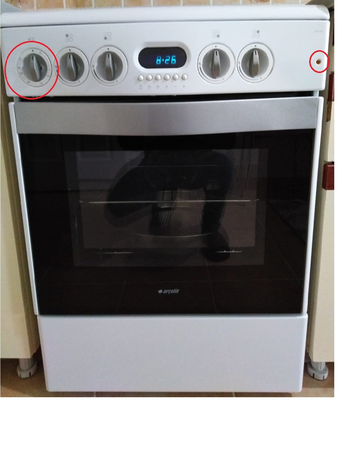

Merhaba Fırınlı Ocağın Fırın kısmı çalışmamaya başladı.
En soldaki fırın düğmesini çevirdiğimizde fırının sağdaki ve fırının içindeki ışık yanıyordu.
Şimdi çevirince herhangi bir tepki vermiyor ne ışık yanıyor ne ısıtma oluyor.
Dijital ekranda saat görünüyor. Elektrik geliyor sanırım.
Sorun neden kaynaklanıyor olabilir acaba.
Ara sıra elektrik gidip geliyor etkisi var mıdır bilemedim.

yuvarlak içine aldığınız en soldaki düğmenin arkasındaki komütatör şalteriniz arızalı

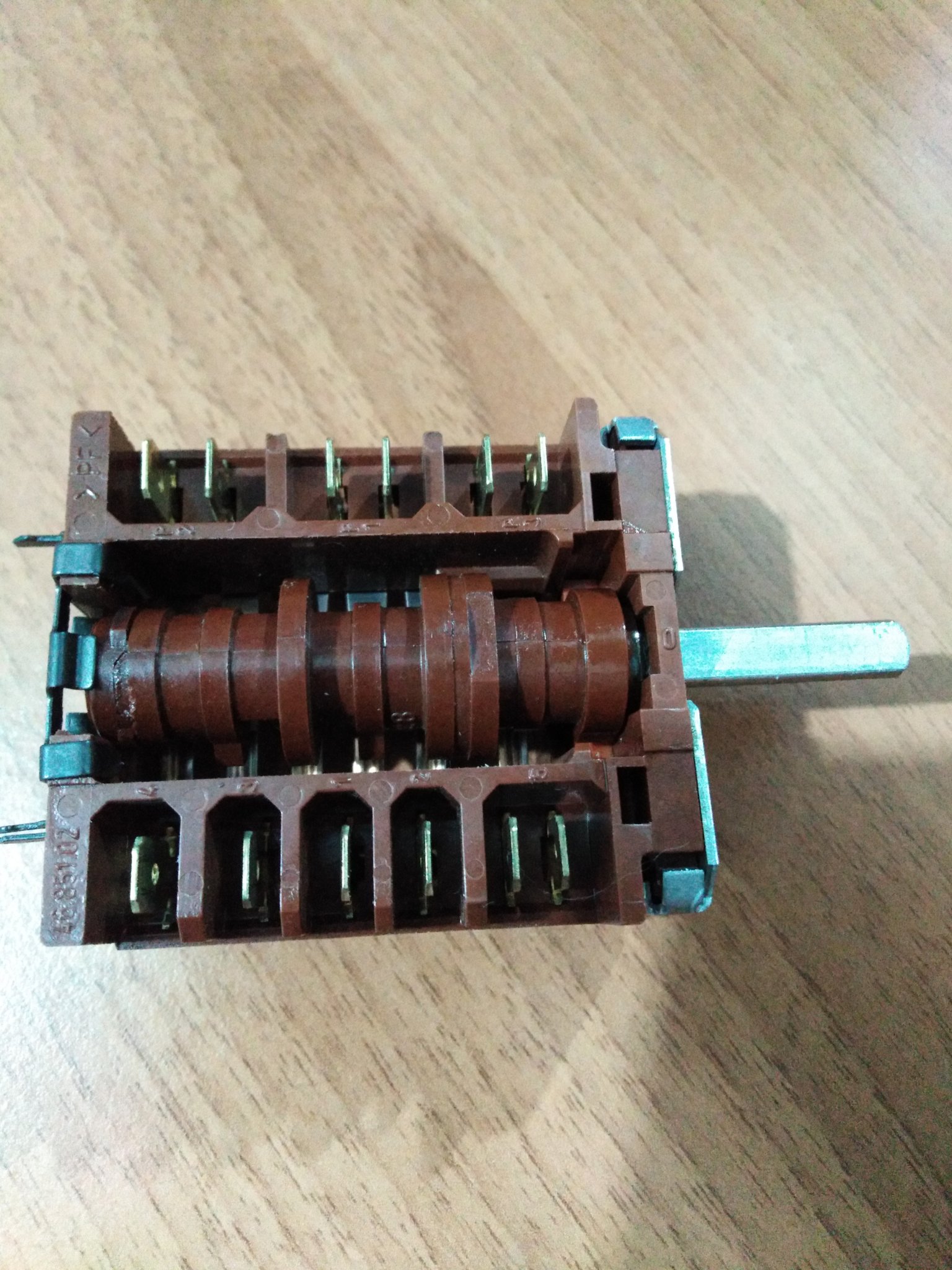

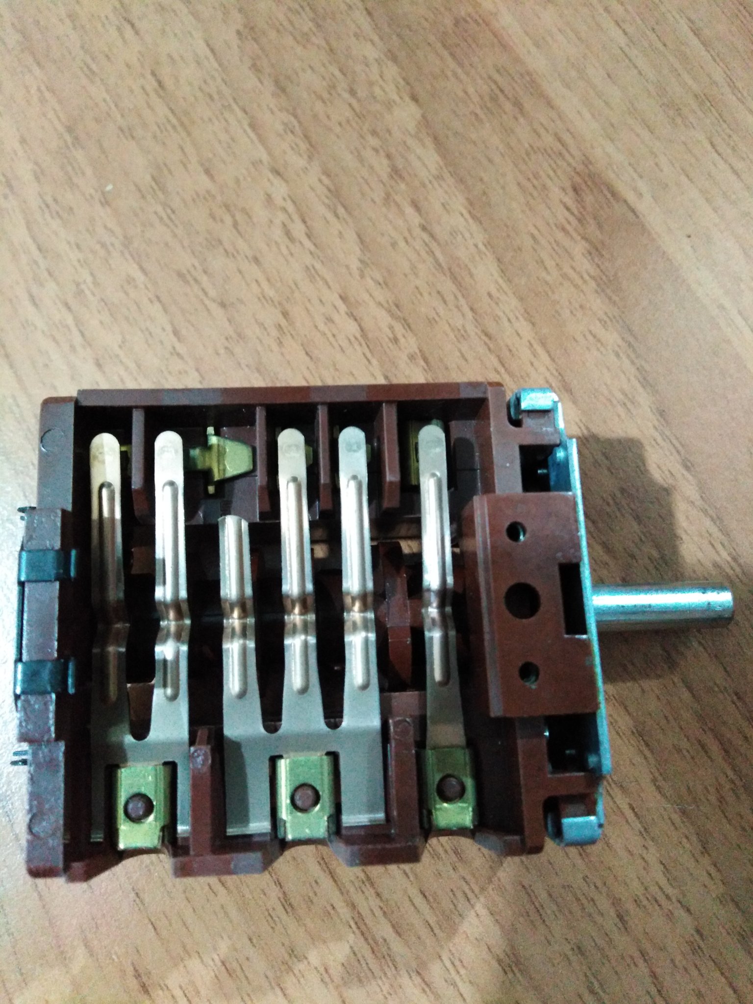

Komütatörü söktüm ama çalışıp çalışmadığını test edemedim. İçerisini açtım herhangi bir yanık vs yok. Tek dikkatimi çeken içindeki iletken ayaklardan biri kısa ama sanırım oda normalindede öyle.

kömütatörde bir şey yoksa termostat yada termik varsa onda arıza olabilir elektrikten anlamıyorsan bu işi ustasına baktır.
Oturduğum kazada servis olmadığı için yakın kazalardan da 1 hafta 15 günden önce gelen yok.
Yoksa işi erbabına bırakmak lazım tabi. Termostat arızalı olmuş olsa en azından komütatör devreyi açtığında makinenin ışığı yanmaz mıydı.
yanmaz
ya termostat yada varsa termik arızalı
fırının arka kapağını açıp fotoğraf yolla bakalım tarif edelim.
yanmaz
