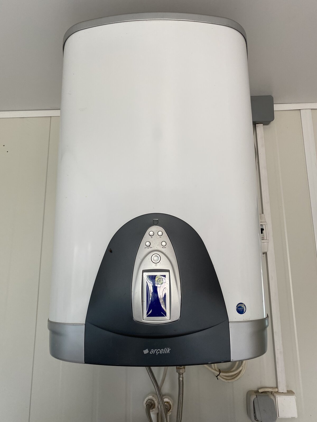

Arçelik T 7365 termosifonum az su geliyor diye söktüm temizledim rezidansı temizledim kirecini. Ama sıcak su hala çok çok az geliyor.soğuk su da sorun yok. Siz değerli ustalarım ne dersiniz.
fotoda alt bağlantı kısmı tam gözükmüyor .
soğuk su girişi basıncında sorun olabilir .
spiral hortum ve borularda ve musluk tıkanık olabilir
contalarda sorun olabilir .
hava yapmış olabilir .
kireçlenme + taş vs gibi tıkanıklık durumu ?
not : priz yukarıda olmalı !!! veya bağlantı ?
https://www.arcelik.com.tr/termosifon/t-7365-b-termosifon
Cevaplarınız için teşekkürler çıkış hortumu ve tesisatını kontrol edeceğim.
