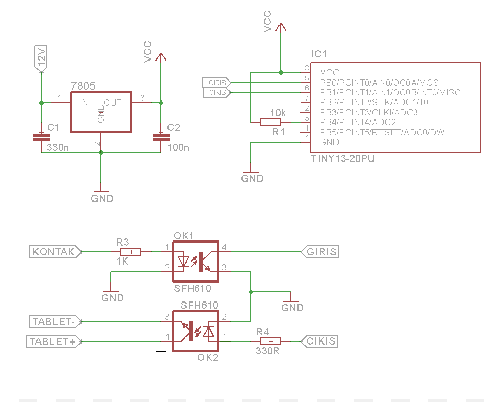

Selam arkadaşlar, Araca tablet bağlamak istiyorum ve işimi oldukça kolaylaştıracak bir devreye ihtiyacım var. Hemen derdimi kısaca anlatayım.. Kontağı çevirdiğimde devrenin tabletin açma/kapama butonuna - tetik göndermesi gerekiyor aynı şekilde kontak kapanınca da tekrar - tetik göndermesi gerekiyor ve tableti açmak için - tetik süresi 3 saniye ancak uyku moduna sokmak için 0.3 saniye gibi kısa bir süre göndermesi gerekiyor. Bu devreyi kurabilecek arkadaşların yardımlarını bekliyorum şimdiden teşekkürler...

1adet attiny13
1 adet 7805
2 adet kondansatör
2 adet 330R direnç
2 adet optokuplör
Lehimleme işi
Ve az biraz programlama bilgisi
Toplam maliyet 20 lirayı geçmez
Basitbir devre çizme şansınız varmi
devre kolay ama işlemciyi programlamanız lazım.
