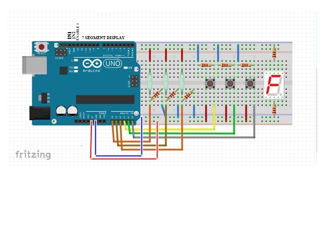

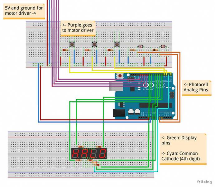

3 katlı asansör projesi yapmaya çalışıyoruz. Haftaya çarşambaya yetişmesi lazım. Kodlarımızda sıkıntı çıktı. Kodlara ve devre şemasına bakarak yanlışı düzelte bilir misiniz?
Devre şeması
Kodlar

bu kodları denedik ama hem motor yoktu hemde yüklerken hata veriyordu.

Ama 3 tane kullandığı yeşil parçadan kullanmadık
Kat sensörlerini interup ile almayı deneyin ama çağırılan kat ile ilgili sensör den bilgi eşleşirse motoru durdurmaya çalışın
Birde butonları if döngüsünden hemen önce okuyuma yapmayı deneyin
Keşke çıkan sıkıntıyı açıklasaydınız
