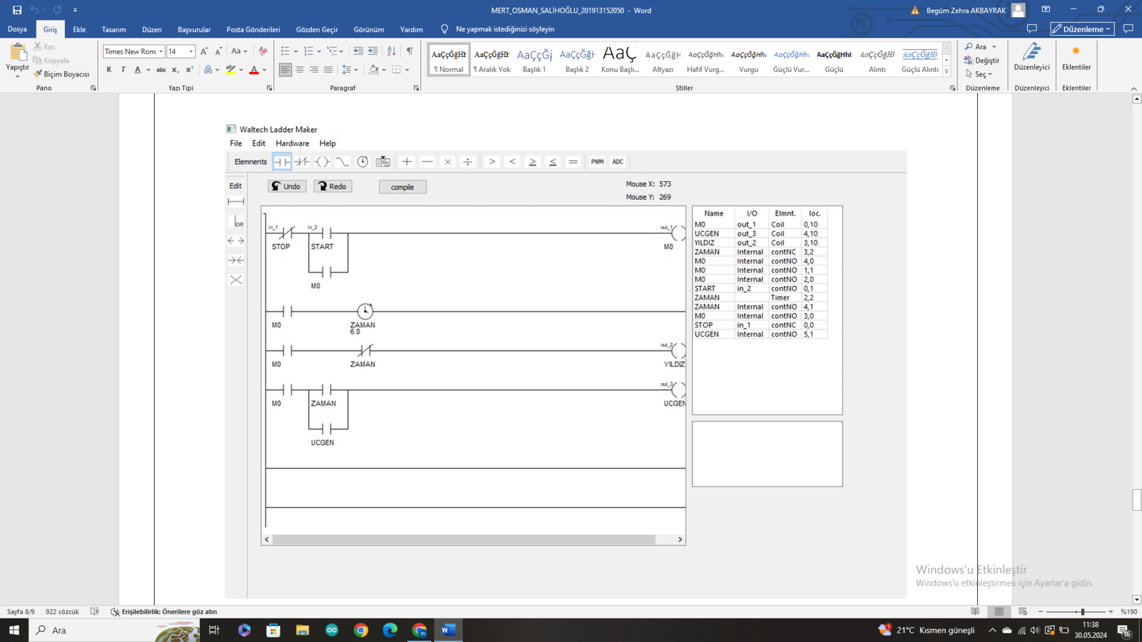

arduinoyu plc ladder diyagramı gibi kodlayıp asenkron motora yıldız üçgen yol vermem gerek. plc ladder diyagramını oluşturdum projeyi yazdım fakat bir asenkron motora nasıl bağlayıp çalıştıracağım. bunun için acil yardıma ihtiyacım var.
Eliniz de herhangi bir malzeme varmı ayrıca programı burda paylaşmanızı tavsiye ederim deneme esnasında maddi ve sağlık açısından bir problemin önüne geçmiş olursunuz
arduino var , okulun laboratuvarından asenkron motor kullanacam. fakat bağlantılarını nasıl yapacağım bilmiyorum

düzenegin resimi olsa daha iyi anlata bilirim
anduinodan 5 volt cıkıs alabiliyorsun diye hatırlıyorum 5 voltla çekebileceğin bir röle ile kontakları çektir

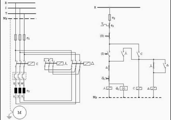

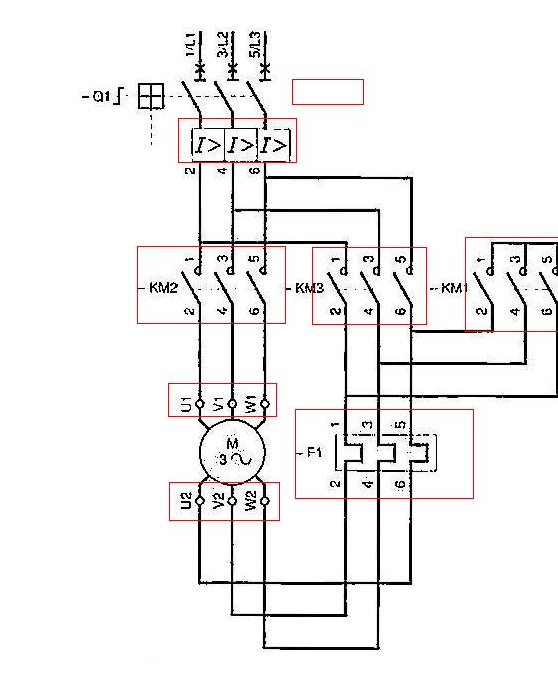

ilk önce -km2 hep çekilei kalıyor başlangiçta -km1 yıldız başlar o birakır -km3 çeker

Devrenizde önce yıldız kontakörü (Q1) ardından ana kontaktör (Q0) çekip motor a ilk hareketi vermek daha doğru olur çünkü yıldız devreye girinceye kadar motor uçları boşta kalacak ana kontaktör ardından yıldız girmesi kontakları aşırı yıpratır
Öncelikle ekte paylaştığım devreyi yapın ardından reelde her çıkışa bir röle çektirin
Yıldız rölesinden çıkan ucu üçgen nc kontak dan geçirip yıldız bobin ucuna baglantı yapın üçgen için ise tam tersini ana kontaktör bobini direk ilgili röleye baglaya bilirsiniz
