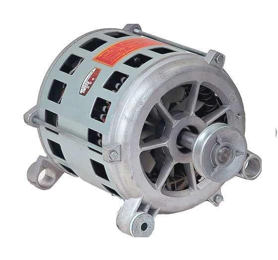

Abim bence mator kondensatorunuz arizali.Mator resmdeki matordandirmi

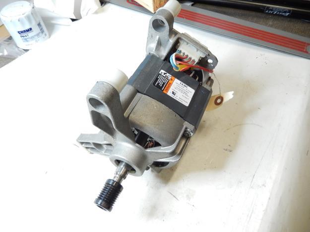

Ekli dosyayı görüntüle 17088
uzun zaman foruma giremedim, makine şuan faal, aynı tip arıza ile karşılaşanlara yarımcı olmak için konuyu güncelledim.
motorun resmi aşağıda ce.set 3 faz indüksiyon fırçasız güzel bir motor aşırı sessiz.
buradan bir cevap gelmeyince ingiliz forumlarına baktım bu makinenin aynısı ingilterede hotpoint olarak satıldığından epeyce bilgi buldum,
f02 arızası her ne kadar motor arızası olarak yazsa da manuelde, aslında yıkamadan sonra suyu belli bir sürede boşaltması gerekiyormuş kazandan tahliye motoruna giden hortumun içinde bir filtre var burada bayağı bi yabancı madde çıkardım yukarıda yazdığım gibi. fakat araızanın bundan kaynaklı olabileceğine ihtimal vermemiştim,
makineyi dağıttığımdan toplamadan önce arızadan emin olmak için epey ingiliz forumlarını gezdim orada birisi suyu 8 dakikadan fazla sürede tahliye edemezse f02 arızası verebilir demiş o nedenle makineyi topladım ayrıca motorun soketleri kıstırma tip, motoru tekrar takarken takoya giden bir kablo elimde kaldı belki gevşekti temassızlık vardı belkide ben söküp takarken gevşettim, kabloyuda tekrar sokete taktım,
makineyi topladım şuan gayet güzel çalışıyor,
kısaca bu f02 arızası manuelde tako geri besleme arızası olarak görünüyor,
fakat ilk yapılması gereken, kazandan pompaya giden hortumu kazan kısmından söküp içindeki filteredeki varsa yabancı maddeleri temizlemek ardından motor soketlerini özellikle tako geri besleme kablolarını kontrol etmek,
kolay gelsin..
