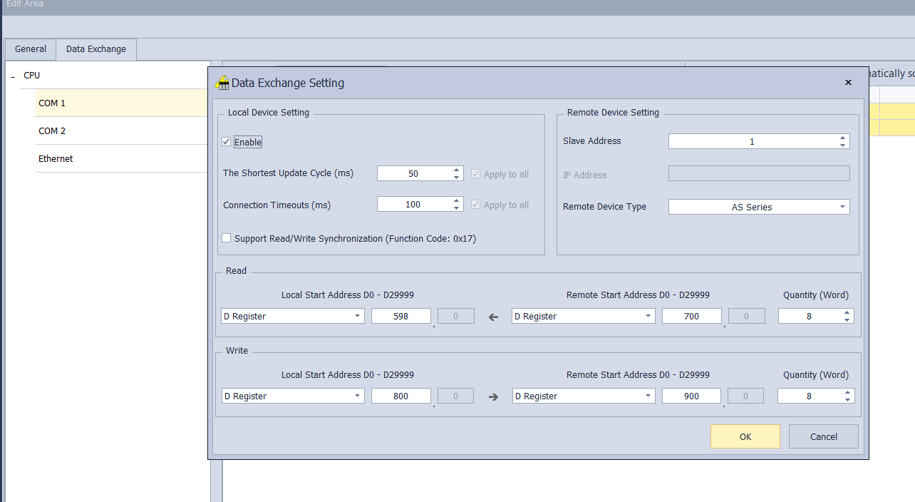

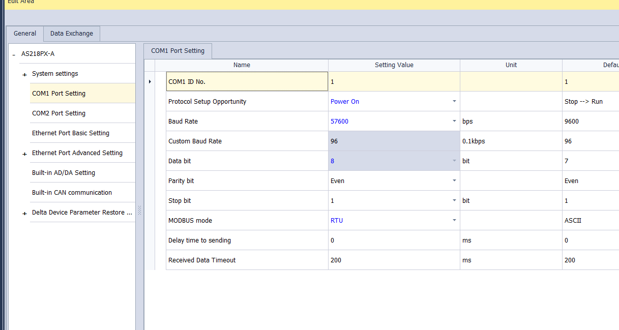

Yıkarıda ki resimde gördüğünüz (RX/TX -) ve (RX/TX +) yı AS PLC nin Com bir artı ve eksilerine bağladım beyaz eksi ve pembe artı olarak.
HWV Config Ayarlarım aşağıda ki resimlerde ki gibi
Sensörde RS485 BAUD = 57600
RS485 ADDR = 1

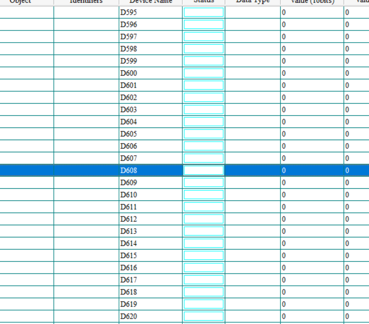

Ve Aşağıda resimde eklediğim gibi bakıyorum ama datalarda gelen bir veri yok
Sorunu Anlayamıyorum ve AS PLC Serileri için bu tür şeyerde pek bir kaynakda bulamadım açıkcası
"Remote device settings" kısmına sensör cihazını tanıtmanız gerekiyor olmanız lazım. "modbus RTU slave" ya da "modbus rtu device" şeklinde ayarlayıp. sensörün mesafe bilgisini hangi modbus registerından veriyor bunu bulmanız lazım operating manualinde olabilir. en iyi çözüm baumer ile iletisime geçmeniz olur kaynak döküman iletebilirler size.

Benim bunu HW configde nasıl tanıtacağım ve PLC de Nasıl Okuyacağım ile ilgili olarak.
HWConfig ayarı ve PLC örnek programı ekran görüntüsü atma şansınız varmı?
Zaten Bundrate 57600 ve Cihat RS485 Adres 1 Yazıyor sensörde ayarlı.
