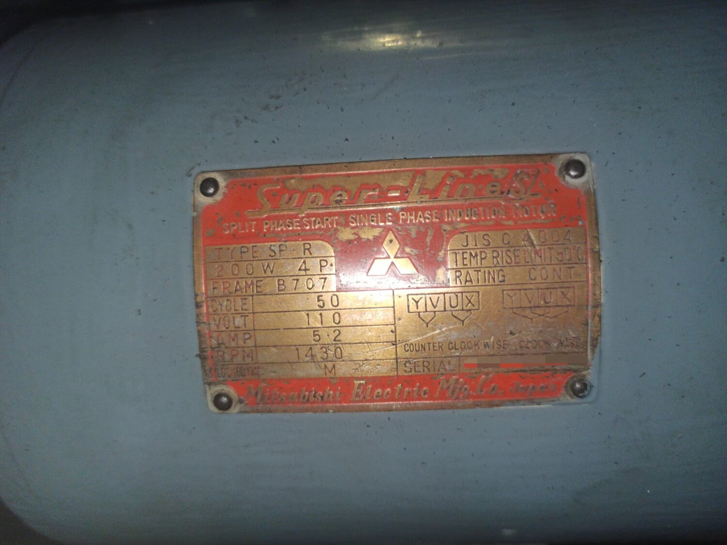

Merhaba, torna makinasının motoruyla alakalı sorularım var yardımcı olursanız sevinirim, elektrik bağlantısında, yön değiştirmek için şema koymuşlar fakat bunu kabloları söküp takmak yerine bir anahtar ile halletmek istiyorum mümkün müdür ? Diğer konu etiketinde 110 volt 5.2 amper diyor ama 200 Watt yazılı neden düşük yazıyor ve motoru şuan 220 volt ile kullandığıma göre tekrar sarım yapmışlar bunun gücünü öğrenebilir miyim ? Ve son soru, kayışı en yüksek devire aldığım zaman ilk hareket başlamıyor el ile döndürmem gerekiyor veya orta hızda bazen yine el ile döndürmem gerekiyor kondansatör mü arızalıdır ? Teşekkür ederim.

Yeniden sarıldığını düşünüyorsanız 220 volt için çektiği amperi çalışır halde pens ampermetre ile ölçün hesaplamayı buna göre yapın.

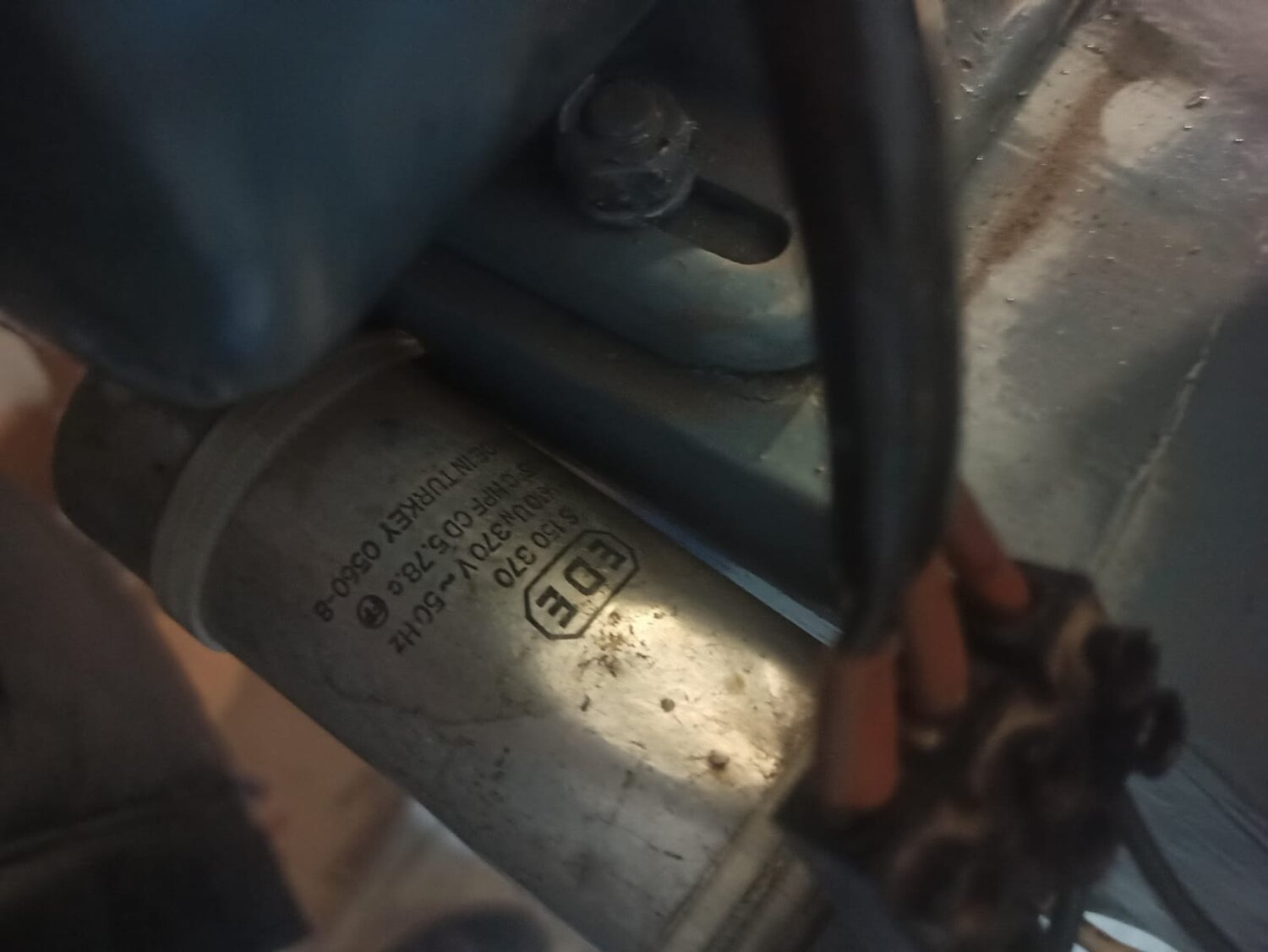

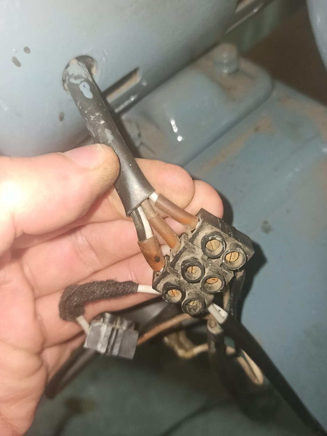

Yorumlarınız için teşekkür ederim, çok faydalılar. Fotoğrafları yükledim sanıyordum. Bahsettiğim 200 watt burada yazan ve kondansatörü aynı mı alayım yoksa daha mı yüksek ve voltajı 370 volt mu kalsın ? ( Marka önermek yasak mı bilmiyorum ama tavsiye edebileceğiniz bir marka varsa sevinirim. ) Ana sargılar beyaz kablolar herhalde omajlarını ölçerim fakat y,v,u,x adlarını neye göre vereceğim ?
Genelde,böyle isimlendirilir.Terside ! doğrudur.Yani,UVW yukarda,ZXY aşağı-
da.
    39.6 KB · Görüntüleme: 10
Ustam kablonun adlarını nasıl öğreneceğim ?
Motorun üstündeki klemens resmi ve ek-
lediğim resme göre yapabilirsiniz.Bir
elektrikçiden yardım alsanız iyi olur.

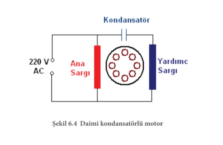

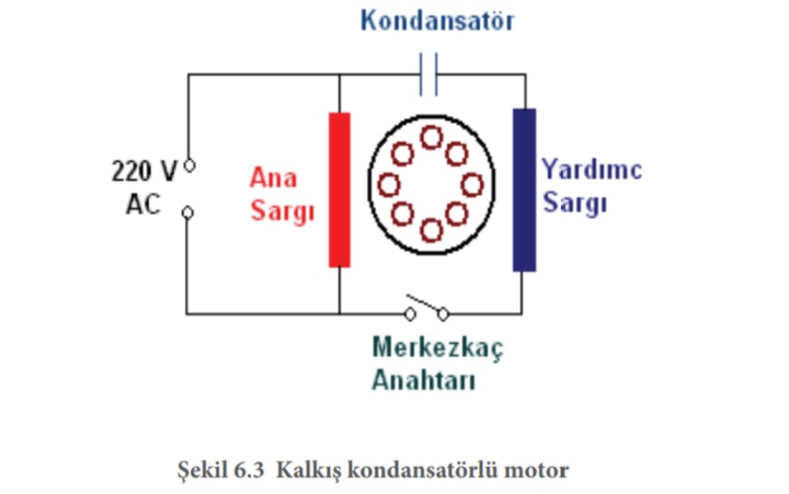

Motor etiketinden anlaşıldığı üzere yardımcı sargılı kalkış kondansatörlüdür ,santürüfüj anahtar da olması lazım. Eğer yoksa daimi kondansatördür. Bu motorların momenti düşük olduğu üçün az yük ile çalıştırılması lazım.
Eski bir motor qaliba. Resimlerden anlarsın
