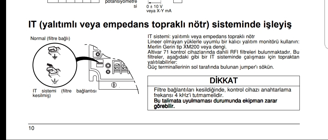

Merhaba, 7.5 kw atv 71 cihazinda 7.5 motor bağlı sürücü start aldiktan 10.15 sn sonra toprak kısa devre hatasina düşüyor scf3. Motor uçlarını ölçüyorum ohm değerleri ve gövdeye kaçağı yok ne yapmalıyım?
motor kablo izolasyonunu kontrol edin.
motor ve kablosunda sorun yoksa arıza muhtemelen sürücüdedir.
58055
Bu jumper i sökmek ne gibi bir sonuç yaratir acaba?
benim 2 sefer başıma geldi ilk motorda izolasyonunda problem olduğu söylediler 2. motor sargıları yanmıştı zaten ölçü aleti seni yanıltabilir. sürücü parametrelerinde çıkışdaki yük görmeden çalıştırma gibi bi secenek vardı tam parametreyi hatırlamıyorum onu kapatıpda deneyebilirsin, ama sök bi baktır derim
