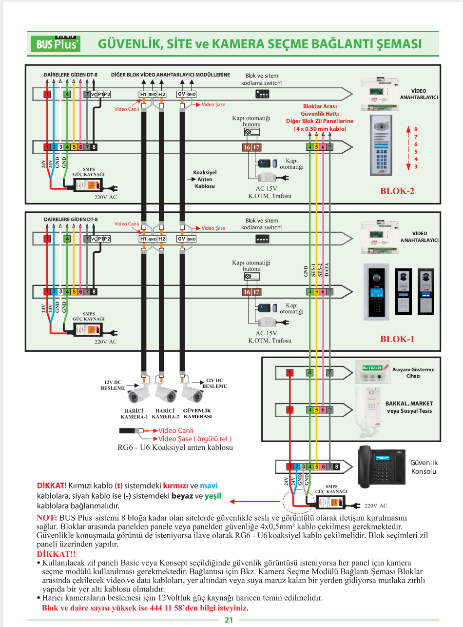

Merhaba iki kapı var digital zil panelinden kapı 2 yaptım.sonra 1 de yaptım.
Aşağıdan daire 4 ve çan tuşuna basınca ışıklar yanıyor aranıyor yazıyor dairede zil calmiyor.
Nedendir.
Görüntü ses konuşma herşey var.
Gri kablo bagli
Paneller arasında ayarlar kısmından blok ayarı yapacaksın. Dışardaki 1. Panel blok 1 içerdeki panel blok 2 olacak. Ekte teknik kitapçıktan göre bilirsin. Bundan sonra daire içindeki panellerin blok kodlaması yapman gereke bilir. Birde bağlantılar dan eminsen olacak inşallah.
