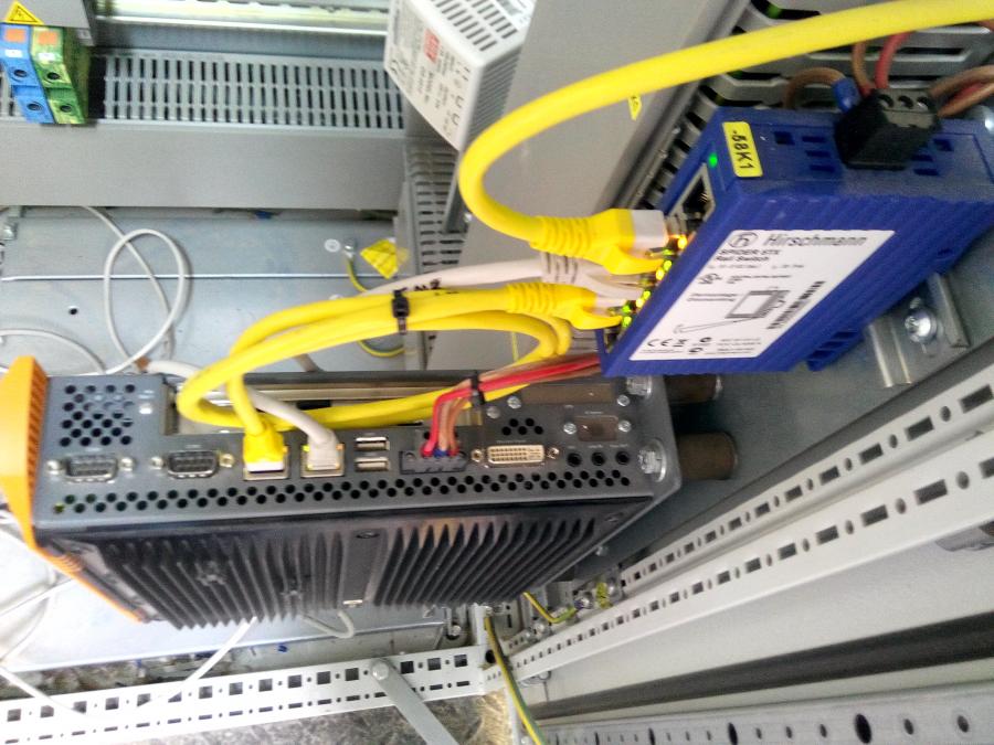

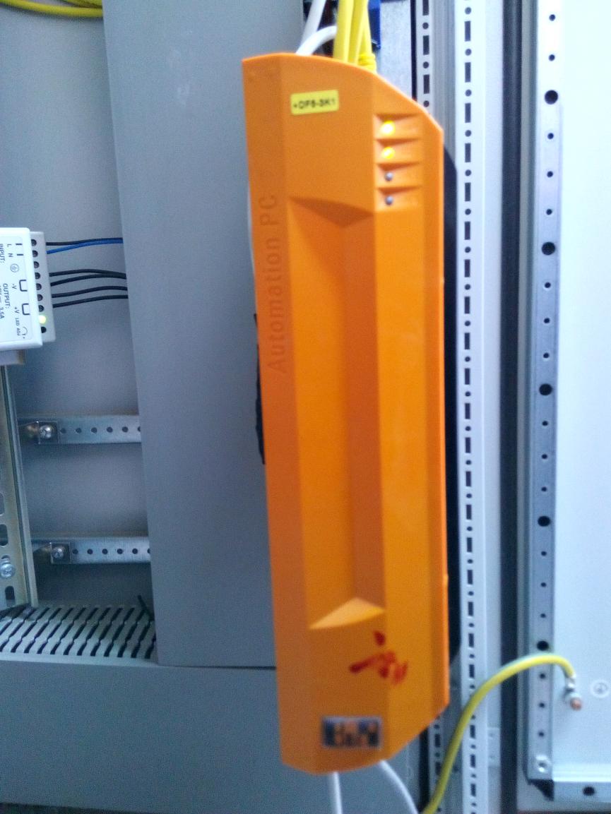

arkadaşlar kolay gelsin automation pc diye 3 ad. cihazımız var elimizde bu cihazlar ve yardımcı olarak internet dagıtıcı portlar ile bilgisayar ekranımızdan 7 ad. elektrik motorumuzun durumunu nekadar elektrik ürettigimizi,motor yüklerini,arıza durumlarını vs. bilgisayar ekranından görüyoruz fakat bazen ekran görüntümüz kesiliyor motorları göremiyoruz bu cihazlar ve bilgisayar arasında sadece cat6 cablo kullanılıyor ve bu cihazın ( automation pc )ne işe yaradığı hakkında çok fazla bilgiye sahip değiliz yani herhangi bir arıza durumunda birşey yapamıyoruz. bu cihaz hakkında ne işe yarar nedir ne değildir hakkında bilgi verebilecek arkadaşlar varsa cok sevinirim şimdiden teşekkürler...

Hocam bu resimdeki endüstiriyel tip bir bilgisayar sanırım sisteminizde plc vb otomasyon kontrol üniteleri mevcut bunları kontrol etmeye yaramakta olduğunu düşünüyorum.
Müdahale konusunda ise içerisinde sistemi kontrol etmeye yarayan bir yazılım çalışıyor olmalı,pcden ziyade pc nin kontrol ettiği ünitelerin resmini çekip yazarsan yardımcı olabilecek arkadaşlar olabileceğini sanıyorum
Sinyal paketinin drop (düşmesi) olması gibi durumlar optik izalasyonlu switch zorunluluğu getirir.
Sisteminizdeki web sunucularının çökmesi veya ghost a düşmesi (ilgili prosesin) benzer tepkileri verir.
Güç analizi yapan birim sadece ilgili bilgisayarlarla haberleşir diye bir kaide yok. Siz ilave yazılımlarla networke dahil ederseniz olası sistem , haberleşme veya donanım arızasını tespit edebilirsiniz.
