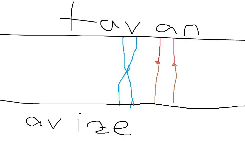

Merhaba,
Forumda benzer başlıkların çoğunu okudum ama çözümü bulamadım.
Tavanda; 1 sarı-yesil(boşta), 2 kırmızı, birbirine bağlı 2 de mavi kablo var.
Avizede(2 duylu) ise 2 kahverengi 2 mavi kablo bulunmakta.
Anahtar 2'li
Bağlantıyı mavileri maviye, iki kahverengi kabloyu da ayrı ayrı kırmızı kablolara bağlamak suretiyle yaptım. Yalnızca biri yanıyor bu şekilde. Sonra kırmızılar ve kahverengilerin hepsini birleştirdim yine yalnızca biri yanıyor.
Yardımcı olursanız sevinirim

Avizedeki iki mavi kabloyu birbirine bağlayıp o tavanda birbirine bağlı olan mavi kabloya bağlayacaksın. Yani tüm maviler birleşik. o kırmızı kabloları da avizedeki kahverengi kablolara birisine birisi gelecek şekilde yapacaksın
Sarı yeşil olan kablo komütatör anahtardan çıkan lamba devresi olması lazım.
Kontrol kalemi ile kontrol edin faz geliyormu.
Ayrıca ikili anahtar sökülüp kontrol edilmeli iki faz çıkacak şekilde bağlantı yapılmışmı?
Olmazsa yardım alın.
Ekli dosyayı görüntüle 74363
Salih Bey çizdiğiniz şemadaki gibi yaptım fakat anahtarlardan biri yanıyor. Diğeri çalışmıyor. Belki de avizededir problem

Hocam avizenin ampüllerini kontrol edin gevşek mi patlak mı diye. Çünkü sizin ilk mesajınızda kırmızı ve mavi kabloları birleştirdiğinizde iki tarafın da yanıyor olması lazımdı. Elinizde ampül yoksa yer değiştirip bakın. Eğer yine yanmazsa avizenin duyu bozuk.
veya yanmayan tarafın kablosu içerden koptu.
Beyaz kablonun olayını da anlamadım, anahtar ikili demişsiniz ama üçlüye benziyorr.
