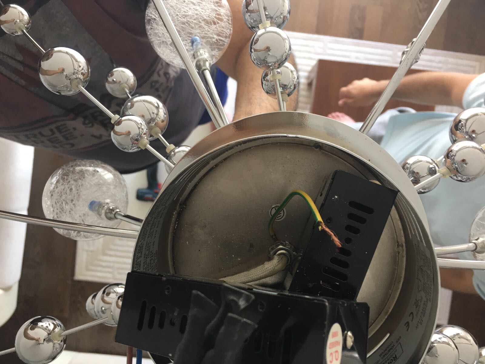

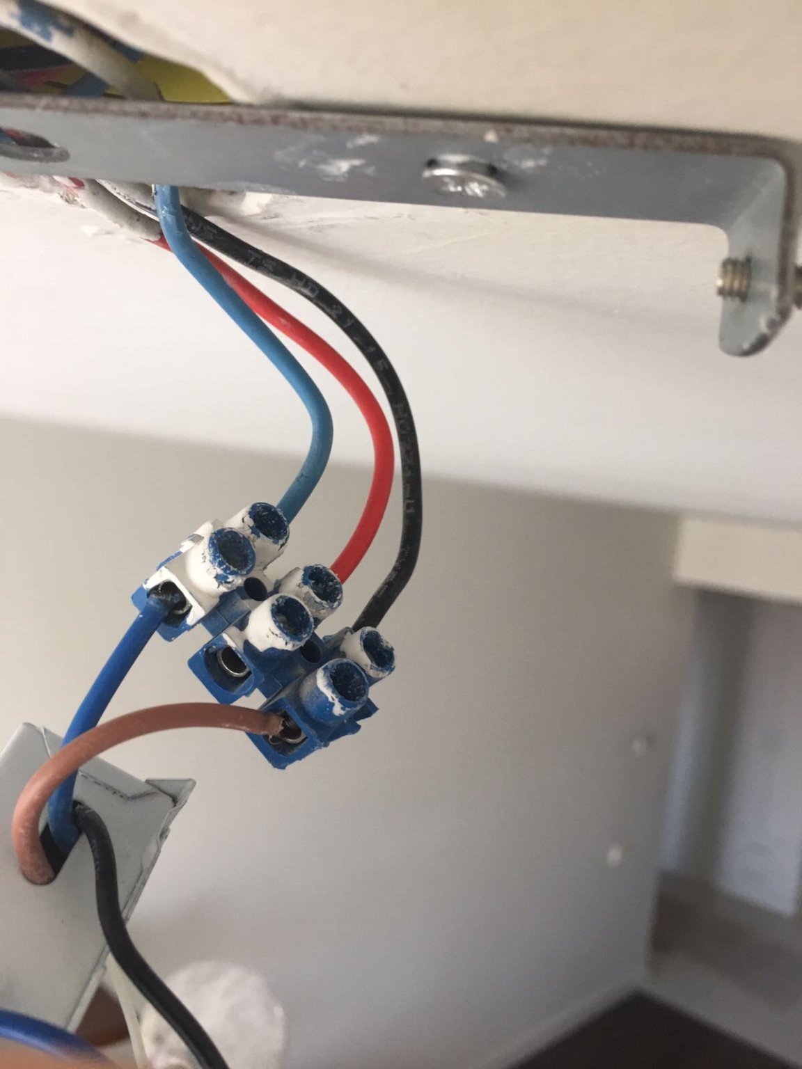

Kurduğum avizede 3 kablo mevcut( mavi, kahverengi ve sarı-yeşil). Tavanda ise siyah, mavi ve kırmızı kablolar var. Mavi kabloyu tavandaki maviye, kahverengiyi siyaha, kırmızıyı sarıya bağladım ancak sigorta attı. Kırmızıyı kahverengiye bağladım yine sigorta attı. Elektrik anahtarı 2'li ve ilk açışta avizedeki lambaların yarısı yanarken kapatıp tekrar açışta tüm lambalar yanıyor normalde. Avizedeki kahverengi ve mavi kablolar bir kutunun içerisine giderken sarı kablo lambalara doğrudan inmekte. Hangi kablo hangisine bağlanmalı yardımcı olabilir misiniz?
Odadaki anahtarın komütatör.mavi yüksek ihtimalle nötr dur.kirmizi ve siyahda farzdır.emin olmak için kontrol kalemi ile bakın ikisine de.yoksada anahtarı sokup renklere bakın.maviyi maviye kirmiziyi kahveye bağlayın.sari yesilin bağlantısıni yapmayın.duvardaki siyah kabloyu bantlayin
Tesekkur ederim
lamba ucunda 3 kablomu var dörtmü
Lamba ucunda 3 kablo var
sarı uçu gövdeye mi vermiş sarı her daim toprak olur mavi nötür yukardaki arkadasin söyledigi gibi bağladınmi olmadımi
