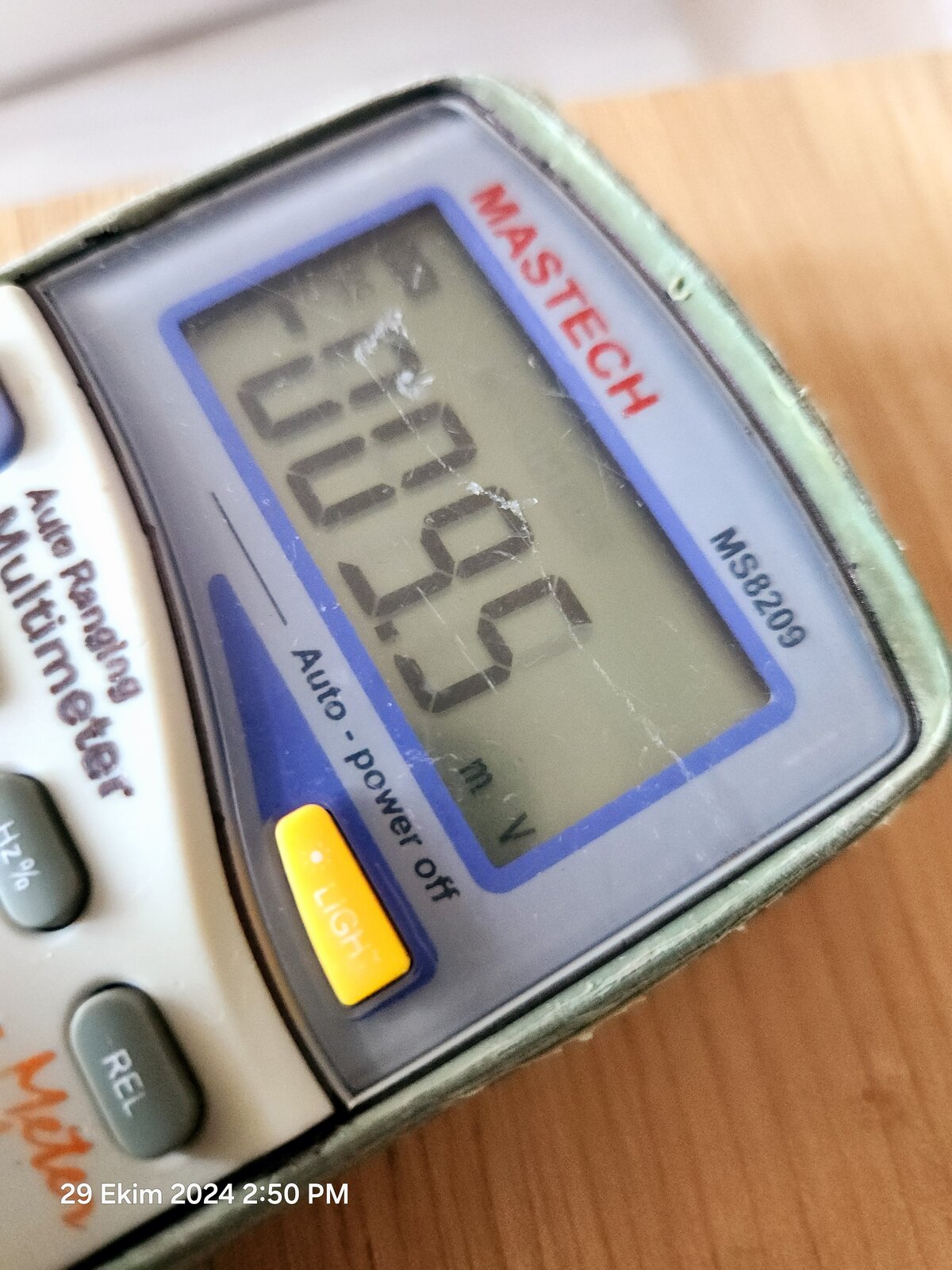

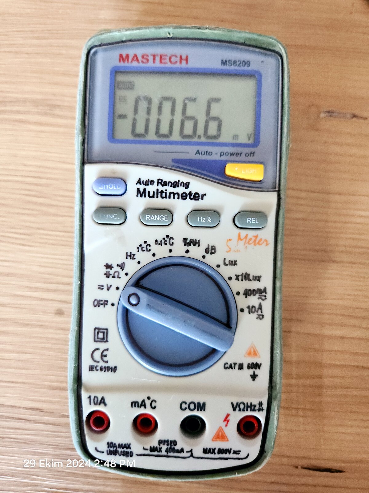

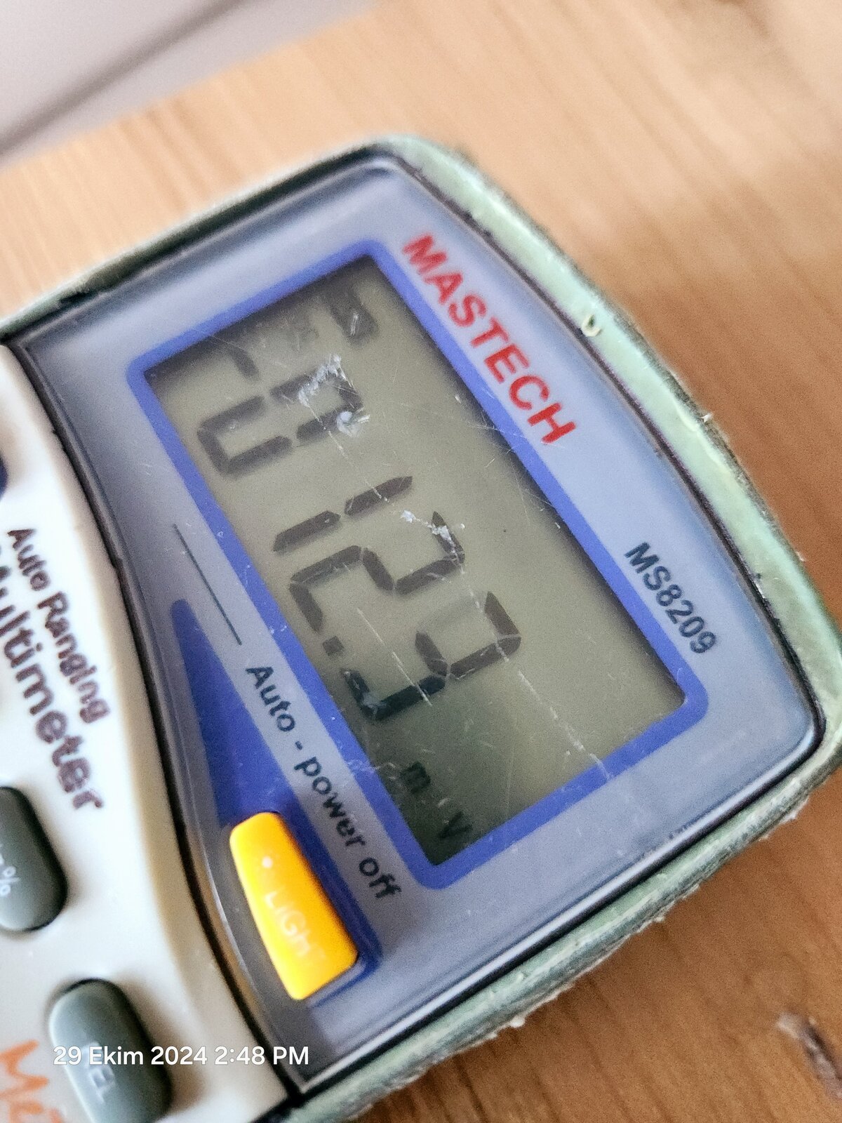

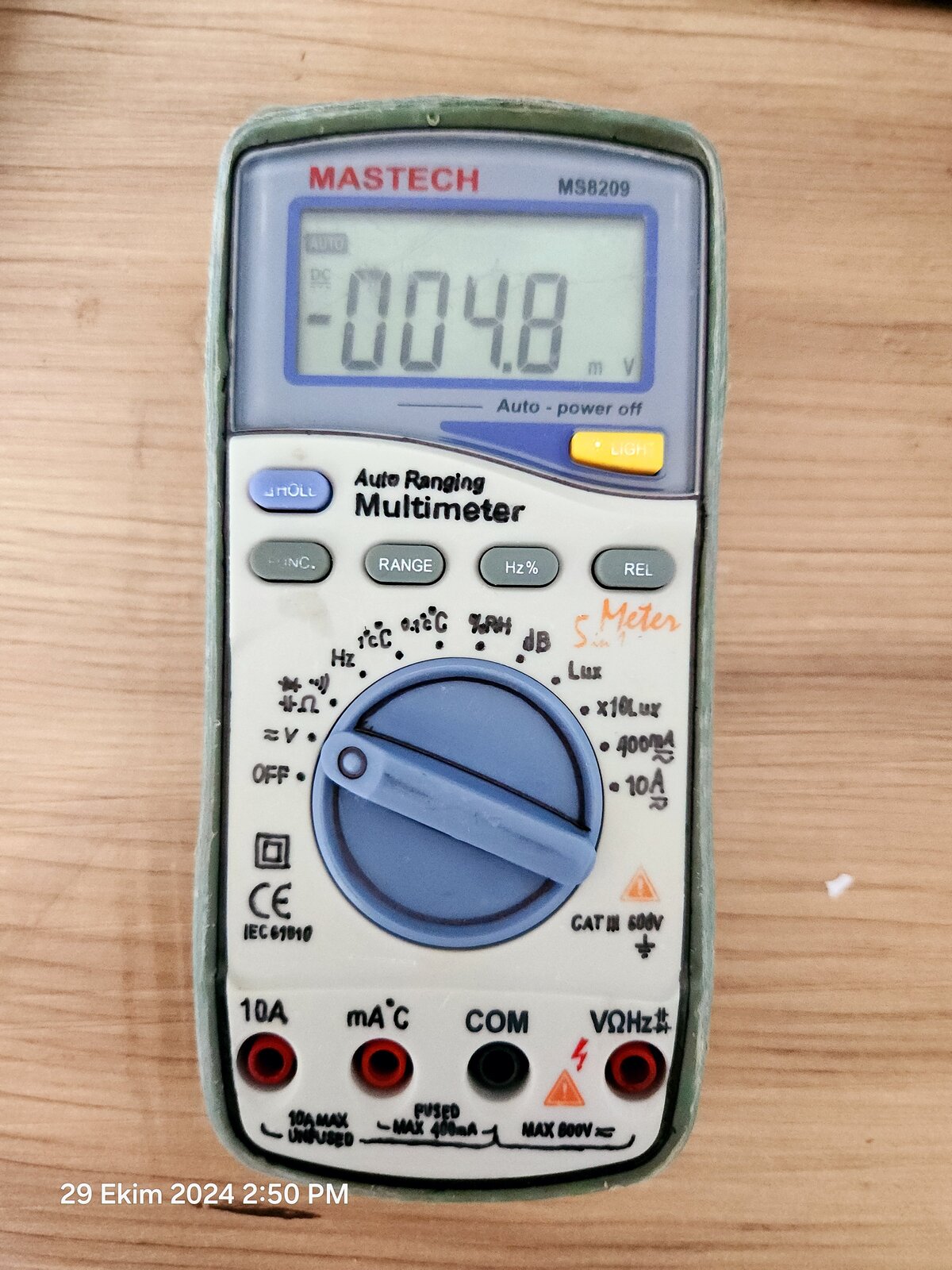

Merhabalar, ms8209 bir avometrem var. Uzun zamandır takım çantasında her iş işte kullanılmaktaydı ancak artık eskisi gibi çalışmadığı için biraz tamir ve temizleme yapmaya karar verdim. Dış yüzeylerini diş fırçası ve macunla guzelce temizledim. Silinen yazıların ustunden asetatlı kalemle tekrar geçtim. Ancak ekran kısmı biraz buğulu ve bazı çizikler var. Bu kısmı nasıl temizleyebilirim ? İçine baktığımda ekranda bir problem yok cok temiz ve sağlam.

Ölçü aletinin öndeki plastiği sök al piyasada far parlatan oto işi yapanlara git onların elindeki kimyasal ile ekranın camını parlatsınlar.
En mantıklı çözüm bu.
Tam parlak cam gibi olur. Evde ne yapsan da orjinali gibi olacağını sanmıyorum.
Uğraşırım dersen şeffaf ojeyi biraz asetonla incelt ince bir katman sür kurumaya bırak. Ancak bu yöntem darbelere dayanıklı olmaz çizilme durumu yaşanır.
güzel insan, forumda bir arkadaş paylaşmıştı hidrojen peroksit gibi bir şey demişti ama, nasıl kullanılır ben bilmiyorum. bir de video sitelerinin birinde gördüm diş macunu ile fırçalıyorlardı. hani videoda pırıl pırıl oldu ama ben videolara da pek güvenmiyorum. bu arada @serkan_48 ustamızın dediği daha mantıklı, hadi kimyasalı öğrendik, satın al kullan diyeceğim ama bir ekran için almaya değer mi? işi bilen yapan ustaya gitmek daha mantıklı.
Yanıtınız için teşekkürler, elimde hidrojen peroksit var forumu biraz araştırıp uygulayan kişiye bakarım. Diş macununu denedim dış yeşil kısmı için gerçekten etkili oldu, ekranın camı içinse pek değişiklik olmadı. Araç farı için kullanılan kimyasalı araştırdım küçük şişeleri pek pahalı değil ancak bulunduğum yerde elinde fazladan bulununan birisini bulursam onuda deneyeceğim. Sonuçları buraya aktarırım.
Hidrojen peroksiti beyaz eşya ve pvc pencere beyazlatmada kullanıyorum, etkisini de görüyorum. Polisaj yapabilme imkanın var ise öneririm; keza ekran sararmamış sadece pus ve çizikler var.
