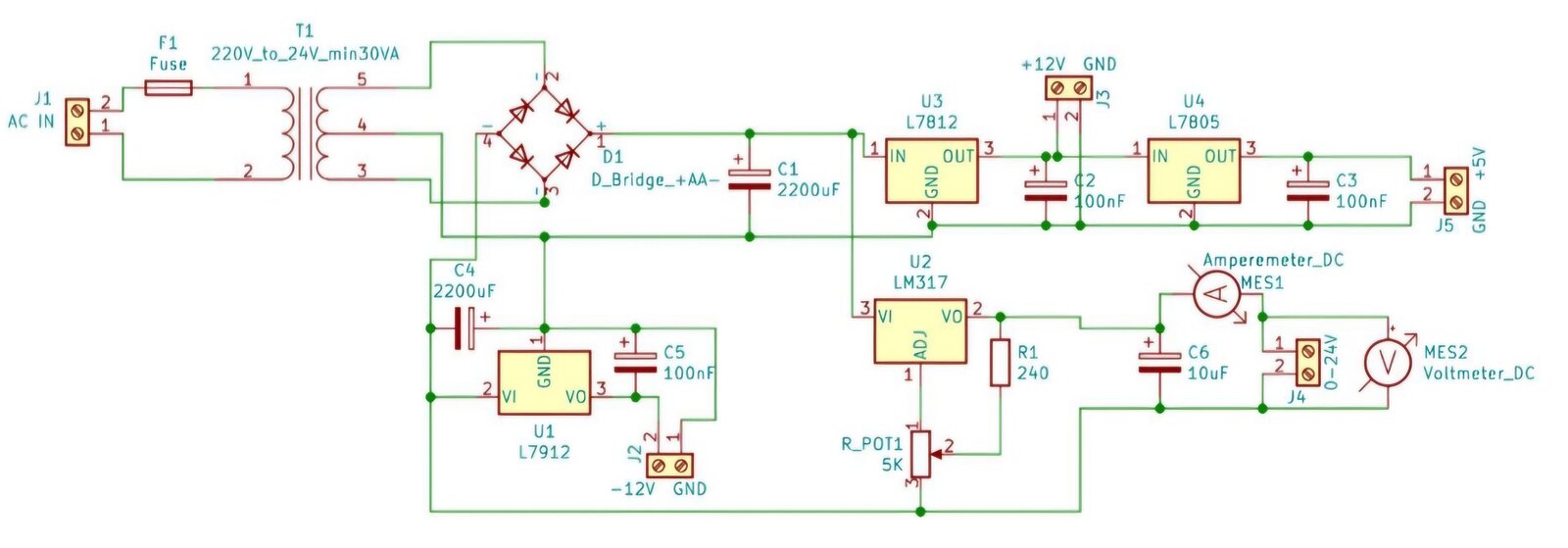

devre şeması bu şekilde bağlandığında trafo çıkışına yük bağlanmadığı halde aşırı ısınıyor ve -12volt çıkışında bi dengesizlik yaşanıyor aynı zamanda bu şemada potansiyometrenin bağlantısı doğru mu ?
Transformatör dışında ısınan başka bir parça var mı?
Yük bağladığınızda da ısınma devam ediyor mu?
Birde aynı testi trafoyu boşta çıkışa devre dahil hiçbirşey bağlamadan yapın.
Muhtemelen kaçak endüktans yada kalitesiz sac kullanımı yada sacların silisli olmaması aradaki silis katı yoksa saclar üzerinde kısa devre akı oluşuyor ise trafo ısınabilir.
Kullandığınız trafodaki AC voltaj doğrultulduğunda 78XX - 7912 - lm317 ye fazla gelir .
Yüksek voltajı düşürmeye çalışmak, gereksiz enerji tüketimi ve yüksek ısı ortaya çıkartır.
Bağlantı hataları trafoyu yüke bindiriyordur.
Köprüden sonra bağlantıyı ayırırsanız, trafo ısınmayacaktır.
7812 nin regülasyon için en fazla çalışma limiti 24 v DC dir.
Kullandığınız trafo
78xx girişinde 25-30 VDC çıkışta 12 v DC alınacak. arkada bekleyen 18 v DC ısıya dönüşecek .Bu tip eski teknoloji regülatörler de, girişle çıkış arasında 3 v DC fazlalık olması iyi bir regülasyon için yeterli dir.
Yüksek voltaj girişi, regülatörler üzerinde harcanacağından ortaya gereksiz ısı ve enerji sarfiyatı çıkacaktır
Doğrusu;
Trafoyu değiştirin.
2*12 VAC trafo kullanın.

Şemada da bağlantı hataları var.Dikkat edilmesi gerekir.
Lm 317 nin veri bilgisini inceleyin.

Yani 7812 nin gnd sini köprü diyotun eksi bacağından mı almalıyım.Başka bağlantı hatası olarak hangi kısım var.Kullandığım trafo 2*12 VAC tip
Hayır, trafo un orta bacağından alacaksınız. Şemada trafo 4 numaralı AC çıkıştan...
Köprü diyotu pozitif ve negatif alternanslar için kullanacaksınız.
Kullanılan trafo doğru
Şimdilik başka sorun görünmüyor.
Gerekli düzeltmeyi yapın.
Sonucu yazarsınız.

devrede ampermetre bağlantısı söktüm -12v çıkışı geldi ve lm317 nin çıkışından ayarlı çıkış geliyor
LM7805 sabit DC çıkışlı regülatör en fazla 8-9 volt DC ile çalışmalıydı normal olarak sabit 5 volt DC vermesi gereken bu devrede, oysa lm7812'den çıkan 12 voltla beslenmesi 3-4 volt daha fazla DC voltajının ona direk gelmesi demektir. Yani lm7812'nin çıkışını boşta iken kullanılmıyor zannetmek çok yanlıştır, çünkü onun DC çıkışı lm7805'i lm7812 devrede hiç kullanılmasa bile boşta bırakılsa bile sürekli olarak devre boştayken besliyor, çünkü mevcut projelendirilmesi bu şekliyle yapılmıştır.
Daha fazlan uygulanmış DC voltajları gerilim regülatörlerinde fazladan ısıya her zaman neden olur. Bence seçilen devre şeması boşta DC'yi kullanmadan bile aşırı ısınmayı sadece lm7805 ve lm7812 regülatörlerinden üretecek şekliyle çok yanlış olarak projelendirilmiş olup başka çok çıkışlı DC güç kaynaklarını siz bir araştırın. Üstteki projenin bu devre şemasıyla hem 2*12 volt çıkışlı olan trafo hem de ayarlı/sabit gerilim regülatörleri trafo boştayken ve DC çıkışları hiç kullanılmasa bile fazladan ısıyı trafo ve lm7805 entegresinden direk üretir.
Elinizdeki gerilim regülatörlerini ve diğer elektronik devre elemanlarını çok daha verimli (boşta çok aşırı ısınmadan) çalışan çok çıkışlı DC çıkışlı devre şemalarında yine kullanırsınız.
