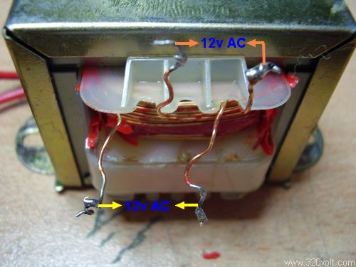

Aşağıdaki şekilde örnek vereyim. Trafoyu yarı kapasite yerine tam kapasite kullanabilmek için aşağıdaki gibi sargiyi ayırın. İki ayrı sargiyi ölçerek belirleyin.

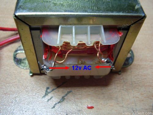

Ac uclari belirlendikten sonra iki ac ucu sarım yönüne göre başlangıç uclari birbirine gelecek şekilde aşağıdaki gibi paralel bağlayın.
Trafoyu bağladıktan sonra bosta çalıştırın ve kısa sürelerle sicakligini kontrol edin. Eger anormal bir ısınma gozlemlerseniz bu bağlantıyı iptal edin. Bir sorun var demektir.
Ekli dosyayı görüntüle 83521
Ekli dosyayı görüntüle 83520
Benim trafoda 3 adet çıkış var ikisi 15v 15v tek olanda ortak uç olarak var
