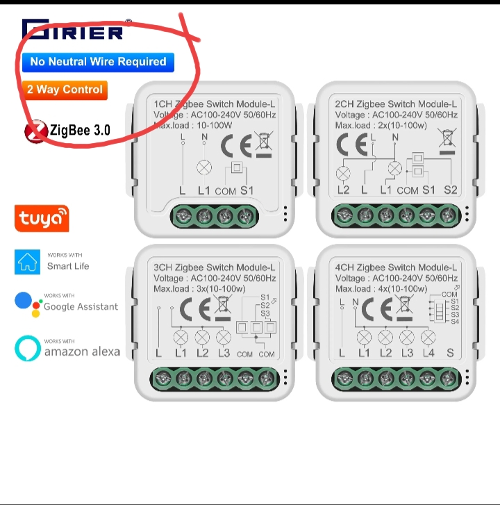

Aydınlatma anahtarlarına nötr çekme
Yanlış olmasın, bu ürünler nötr gerekli ürünler. Nötr gerektirmeyen (no neutral) olanların üzerlerinde N girişi olmaması gerekli.
Örnek: https://tr.aliexpress.com/item/1005...c3ae8e640e193deb01b70cf345a&afSmartRedirect=y
Ya da buradaki turuncu renkli olan ürünler nötrsüz mavi renkliler nötrlü, ürünleri seçerken dikkat etmek lazım https://tr.aliexpress.com/item/1005...c3ae8e640e193deb01b70cf345a&afSmartRedirect=y gibi
Aynı zamanda "Module L" olarak ta geçiyorlar sanaırsam.

Güncelleme:
Tekrardan merhaba.
Pilli sistemi hat çekilemen prizlere montajladım, priz kablolarını klemensle birleştirip Lamba girişlerine de röleyi taktım.
ev giriş prizine baktığımda fazı direk lambaya bağlanmış ,nötr anahtarlanmış olduğunu gördüm. Haliyle nötr çekmeye ihtiyaç kalmadı.
2 odada buattan 1 er metre ile nötr alınabilir durumda. O işi elektrikciye burakacağım.
Yatak odasında ikili anahtar vardı. 1 faz girişi, lambaya giden iki hat vardı, bir hattı ayırıp lambadan nötrle birleştirdim. O kabloyuda cihazın nötrüne bağladım, Cihaz sorunsuz çalıştı.
Yeni sorun:
Yatak odasında yaptığım işlemi salon için de yapmak istedim.
2 adet ikili 1 adet tekli olmazk üzere 3 lambayı kontrol ediyor.
2 liler avizelere bağlı , her ikili anahtar avizede 3+3 lambayı kontrol ediyor. Yarısı yanık yarısı sönük olabiliyor kısaca.
Anahtarları söküp fazı belirlemek istedim. Tekli anahtarda kontrol kalemi ile faı belirledim. Diğer ikili prizler kafamı karıstırdı. Dolayısıyla dokunmadım.
İkili anahtarlardan birinde hiç bir kablo kontrol kalemini yakmadı.
Ortadakinde ise 2 kahve rengi kabloda akım var görünüyor.
Avizeler eski. Led ve halojen karışık takılı.
Sigorta açık anahtarlar kapalı iken led ampullere elimi yakşaltırdıgımda öok az ledlerde yanma oluyor.
Bu konuda fikirlerinizi merak ettim.
Faz'ın doğrudan lambaya gitmesi büyük risk! Müdahale eden biri düğmeden kapalı diye çarpılabilir! Elektrikçi çağırmişken buatlardan bu durumu da düzelttirin. Hatta Sigorta kutusundan itibaren baktırın.
