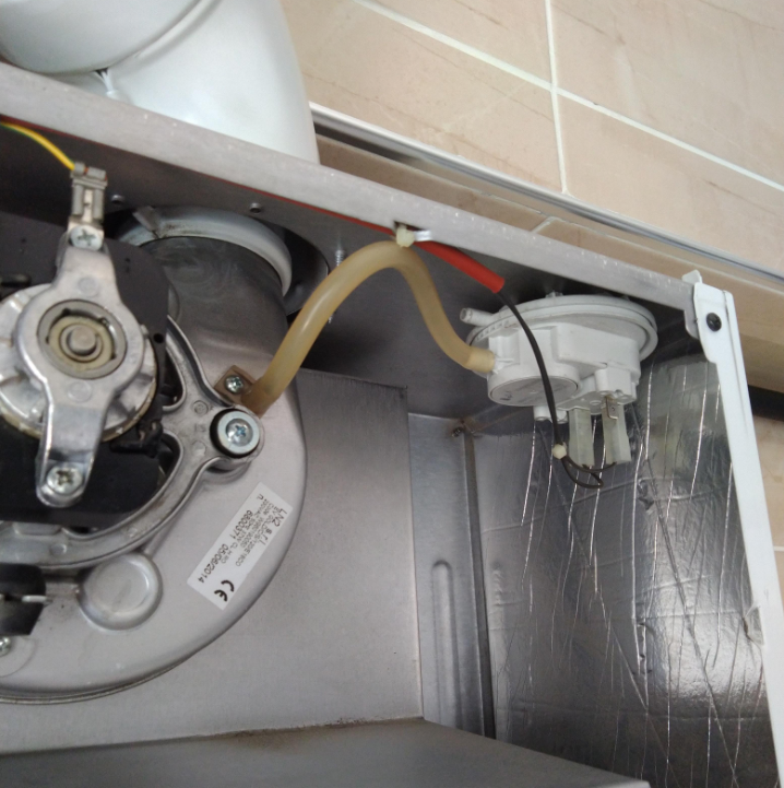

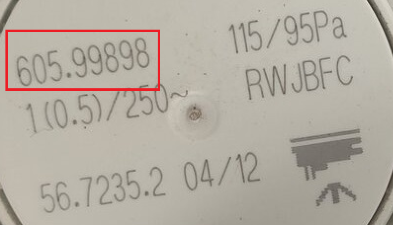

Evimdeki baymak kombinin baca protestatı sıkıntılı bazen çalışmıyor. Üzerinde 115/95 pa ptosestat var. Bu değerde nette bulamadım. Daha düşük değer takılabilir mi?
Paylaştığın sitede stokta yok görünüyor
Çalışmadığını nasıl anlıyorsunuz?
Avometreyi uçlarına bağlayıp kontak kontrolü yaptım. Normalde vakum etkisiyle sürekli açık kalması gerek kalmıyor. Kombi bazen 3 bazen 10 kez yeniden başlama yapıyordu, bu o arada mekanik bi sistem olduğu için normale dönüyor. İki ağzımla vakumla düzelttim. Kış ayları sürekli çalışmada çok nadir sorun cıkartıyor ama yazları nadir çalıştığı için sorun sık yaratıyor.
Tek hortum varsa belki uyum sağlıyabilir .
Fotonuzda tek hortum gözüküyor .

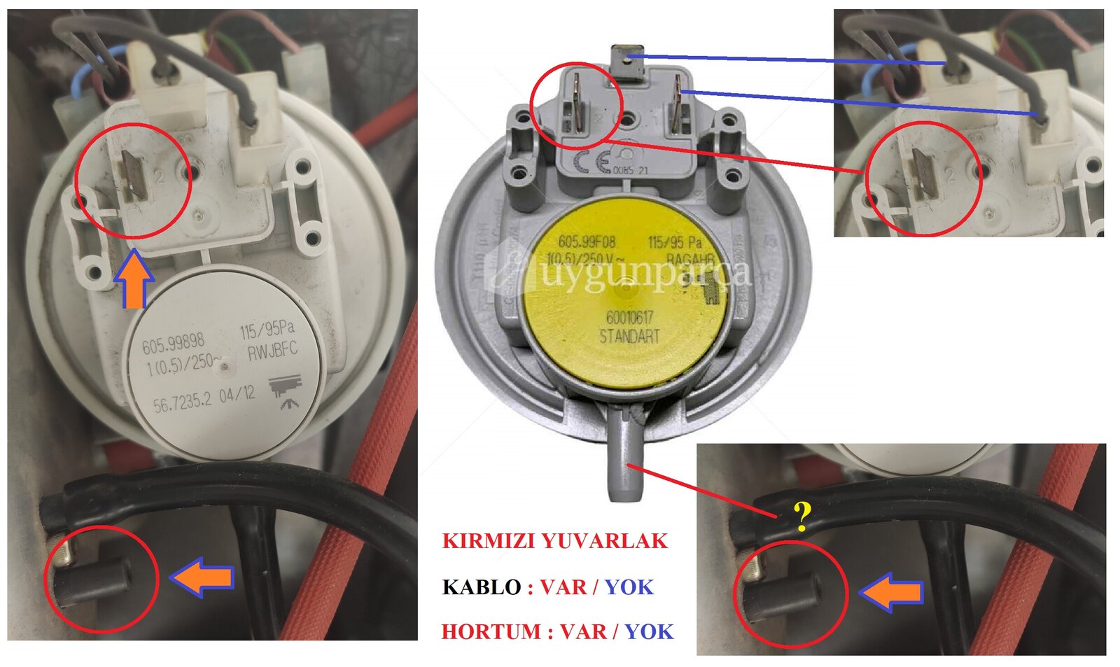

Prosestat 2 var
Fanda 2 var
Hortum 1 var
Diğer Hortum yok / var ?

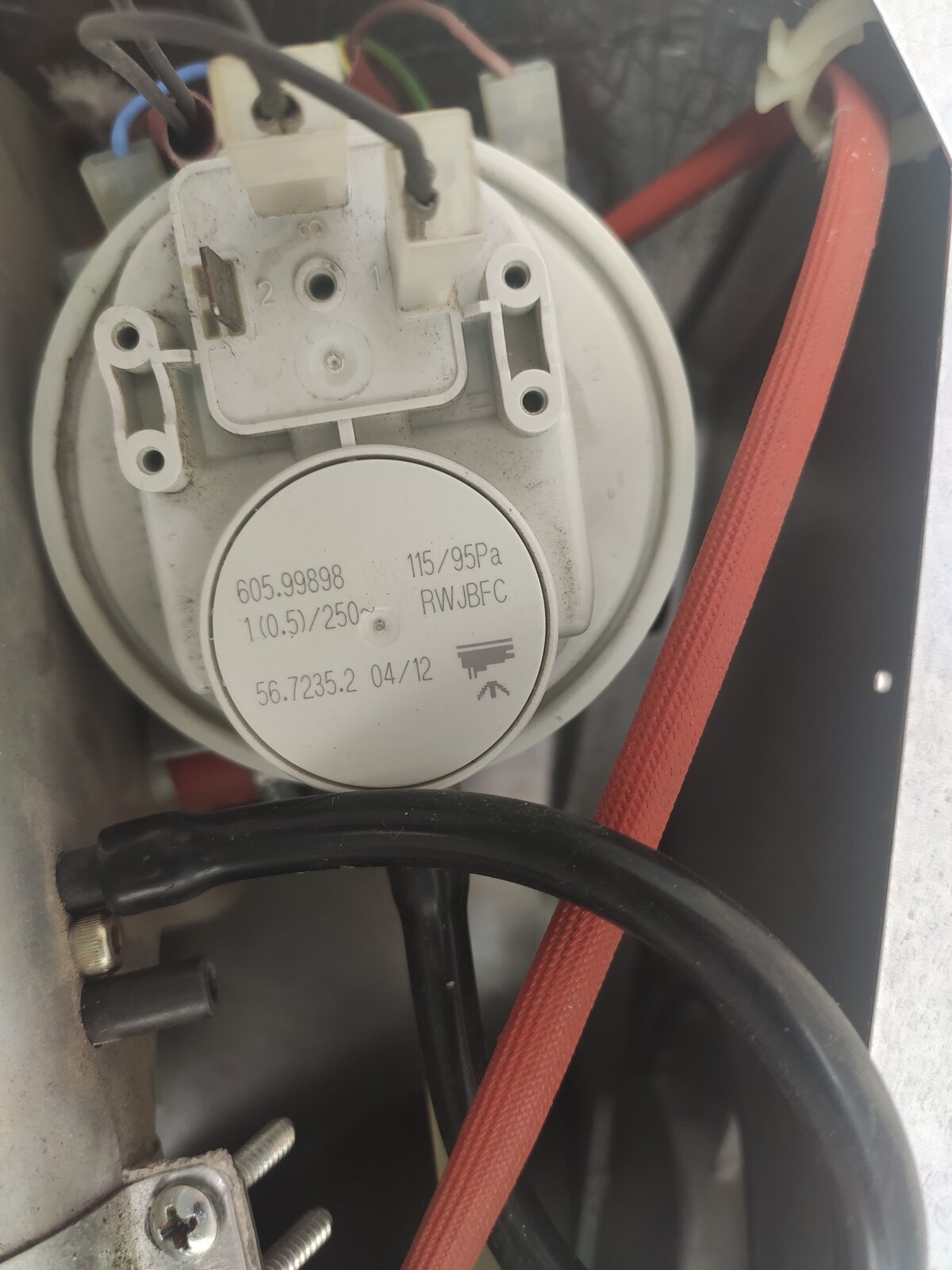

img_20220810_101934-jpg.89793
Benzer sayılır kombi
