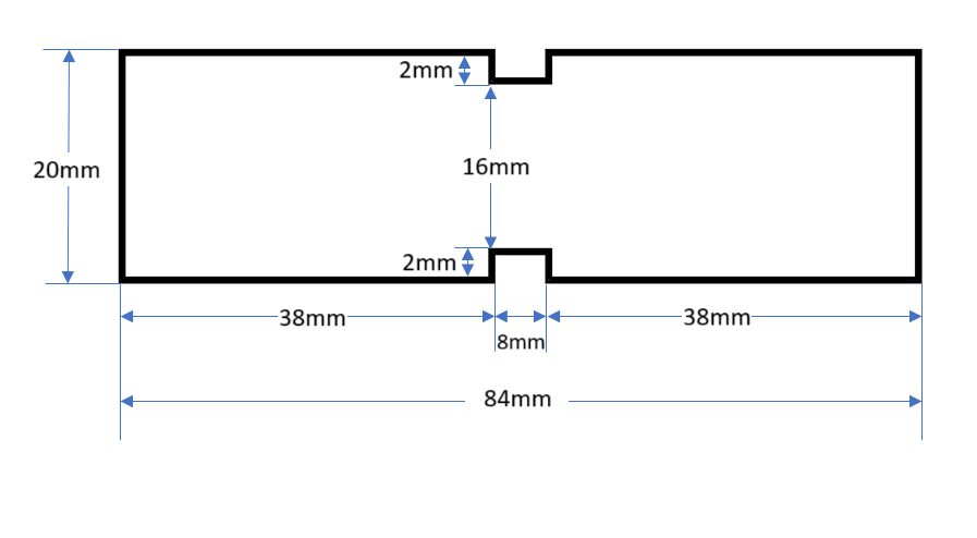

Herkese kolay gelsin. Ben bir proje kutusu aldım. Kutu içerisine çeşitli devreler tasarlayıp yerleştirmeyi planlıyorum. Bu kutuya uygun boyutta bakır plaket yapmak hem zor oluyor hem de zayiatı fazla oluyor. Ayrıca elde yaparken tam ölçülerde kesim yapamıyorum. Aşağıdaki görseldeki ölçülere göre bakır plaket kesimi yaptırma istiyorum. Bu kesimi yaptırabileceğim bir yer ya da burada kesimi yapabilecek birileri var mı?
(Çizimi kendim yaptığım için biraz amatör oldu, anlaşılmayan yerler varsa söyleyin lütfen)

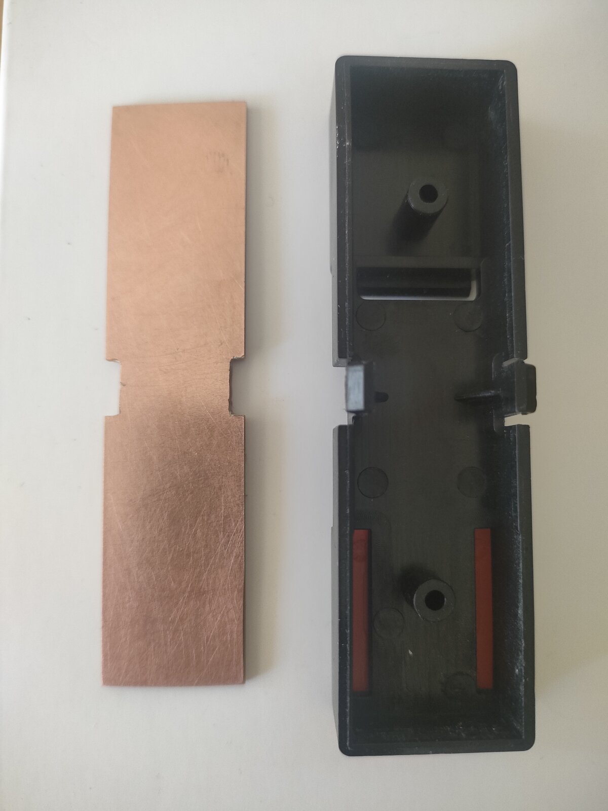

Düz olarak kesmekte sorun yaşamıyorum ancak girintili yerleri kesmek çok uğraştırıyor ve girintili yerler çok kötü çıkıyor. Bunun bir yolunu bulamadım maalesef.
Girintili yerleri kalemli işaretleyerek çizin.
Dremel varsa küçük taşlama aparatı ile tıraşlayın, kesin dremel yoksa ince matkapla yan yana delip parçayı çıkartın bozuk kısımları eğe ile düzeltir siniz.
Biraz uğraştırır ama el becerisi kazanırsınız.
Mecbur öyle yapacağız artık
Dikkatli çalışırsanız, başarırsınız.
Maket bıçağı da kullanın
Dar yerlerde 10-15 kez aynı çizgi üzerinden geçerseniz parçayı keserek ayıra bilirsiniz
Isıtıp maket bıçağı ile 15-30 kez metal cetvelden destek alarak üstünden geçin.
Maket bıçağı ile çalışın.
Kesilecek bölgeyi ocağın üstünde ön/arka yüzünü kısık ateşte iyice ısıtın. Bakır tarafın kabarmamasına dikkat edin.
Maket bıcağı ile 8 * 2 mm lik işaretli yerden 10-15 kez geçin parça kendisini bırakacaktır.

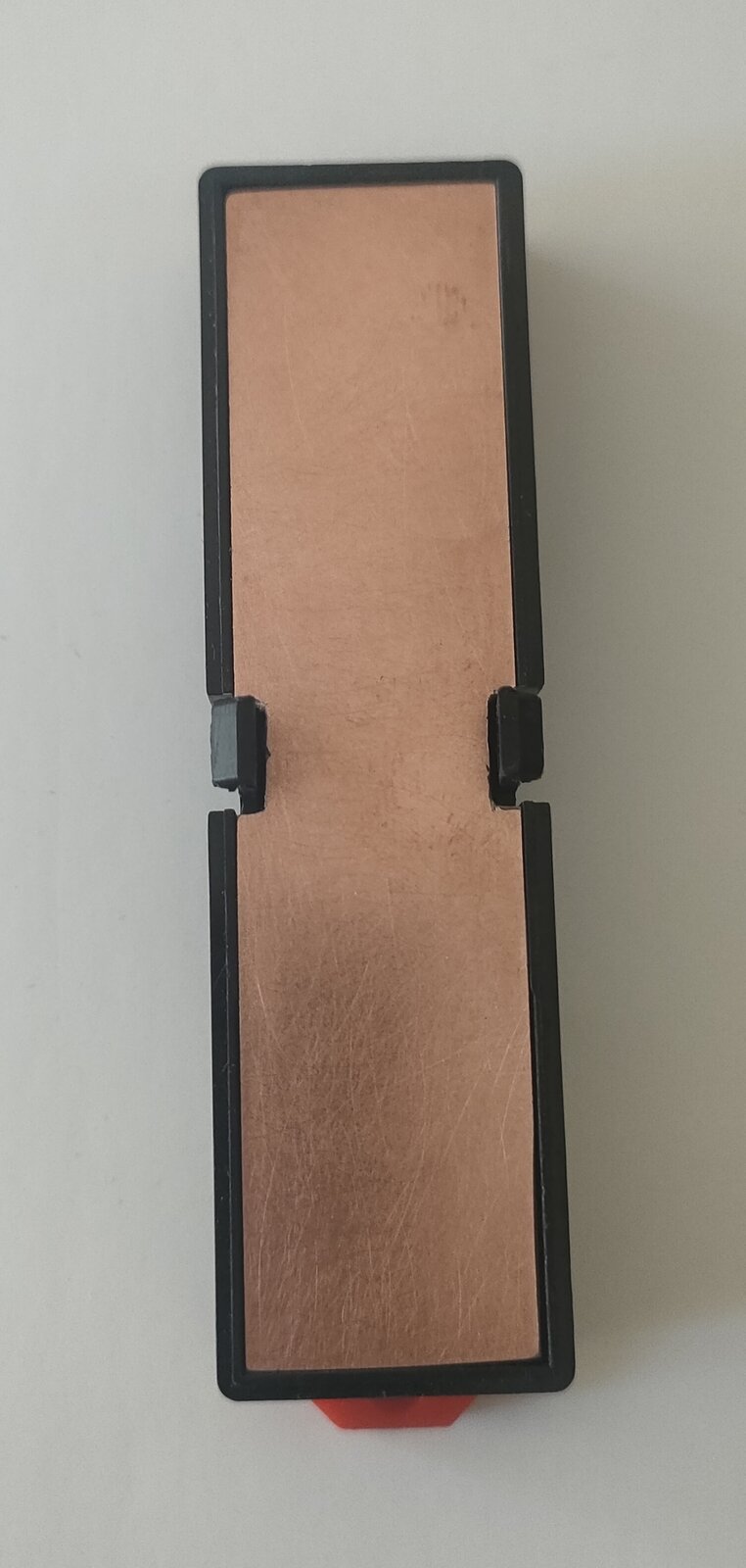

Şimdilik durum resimlerdeki gibi. Şu an elimde başka bakır plaket yok. Temin edince deneyeceğim bakalım. Tecrübelerinizi aktardığınız için teşekkürler 👍
