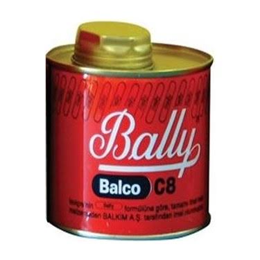

Bally nasıl kullanılır ?
Atölyeye bally leri 5 ad.50 Gr lik tüpler halinde alır , son damlasına kadar kullanırım.
Çokta işime yarayan yapıştırıcı dır.
Sorum şu:
50 Gr lik tüpler yerine ekonomik olsun diye 400 Gr. lık teneke kutulu olanlardan mı alsam diyorum.
Teneke kutularda ki bally kapağını aç/kapadan, içinde uçucu madde olduğu için zamanla kuruma yapar mı?
400 Gr lık Teneke kutular 1.5 yıllık sürede son damlasına kadar kullanılır mı?
5 tüp 50 Gr. lık bally yaklaşık 1 yıl süreyle gidiyor
400 Gr . lık bally de 1.5 yıl gibi kullanılır.
Son zamana kadar aynı kıvamda hizmet eder mi?
Etmezse tüp bally kullanmaya devam mı?
Nasıl bir öneriniz olur?
Teşekkürler

Merhaba, sorunuzun cevabı bence ayakkabı tamircilerinde, onların kullandığı bir kutu var. Küçük bir fırça ve fircayida içine alan bir kapağı var. Yapıştırıcı azaldıkça takviye yapıyorlar. Bir miktar zayiat oluyor. Sizin kullandığınız tüpler en az fre veren yöntem gibi geliyor.Screenshot_2025-03-12-02-54-31-063_com.android.chrome-edit.webp
Muhsin abi, ne sıklıkta kullanığınız önemli. Tutkal kaplarının handikapı (açmazı) şudur genelde: sık kullanıyorsanız sorun yok fakat seyrek kullanıyorsanız kapak bölgesinde fazlaca kuruma yapar. Ben tutkalla fazla haşır neşirim size önerim şu olabilir ancak;
-400lük teneke kullanın.
-Tenekeden tutkalı alıp kullanmak için kullan-at dondurma çubuğu gibi bir kaşık kullanın.
Kullanım bittikten sonra kapak çevresini uygun bir temizleyici ile (tiner-aseton vs) silerek kapağı kapatıp kutuyu baş aşağı saklayın.
Eğer çözebilirseniz de 400lük tenekeden daha küçük bir kaba aktarıp ordan kullanın.
Büyük tutkalların kötü tarafı her kullanımda kapakta biriken kalıntılar. Temizlendikten sonra sanmam ki sorun yaşayasınız.
Bir de fiyat performans tabi, eğer fiyatları aynı ise küçük kutu kullanırdım şahsen. He zaman taze, kirlenme kuruma derdi minimum.
