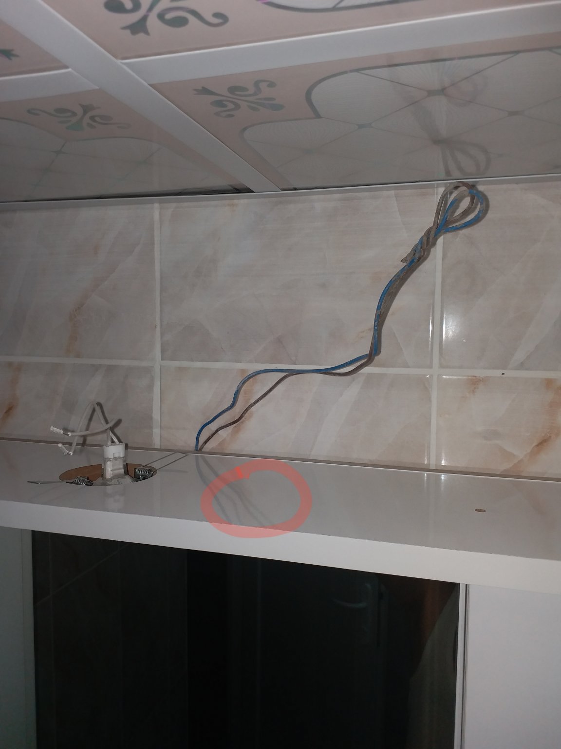

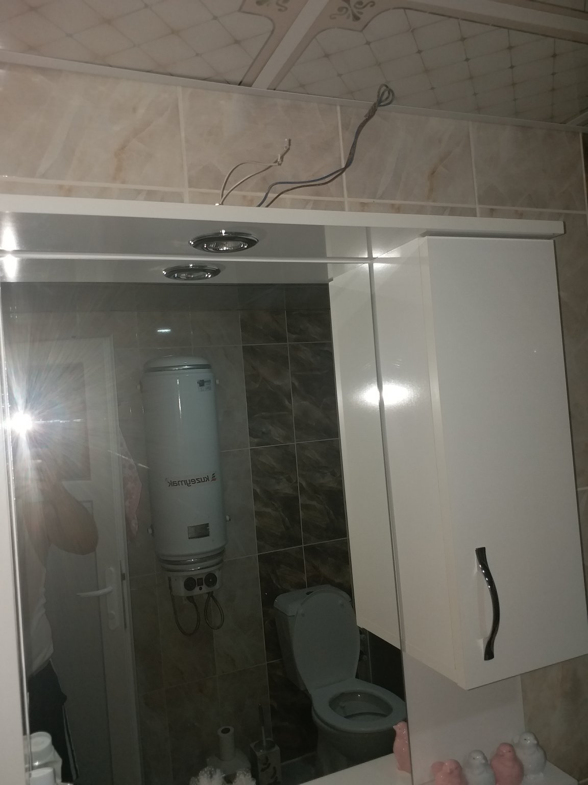

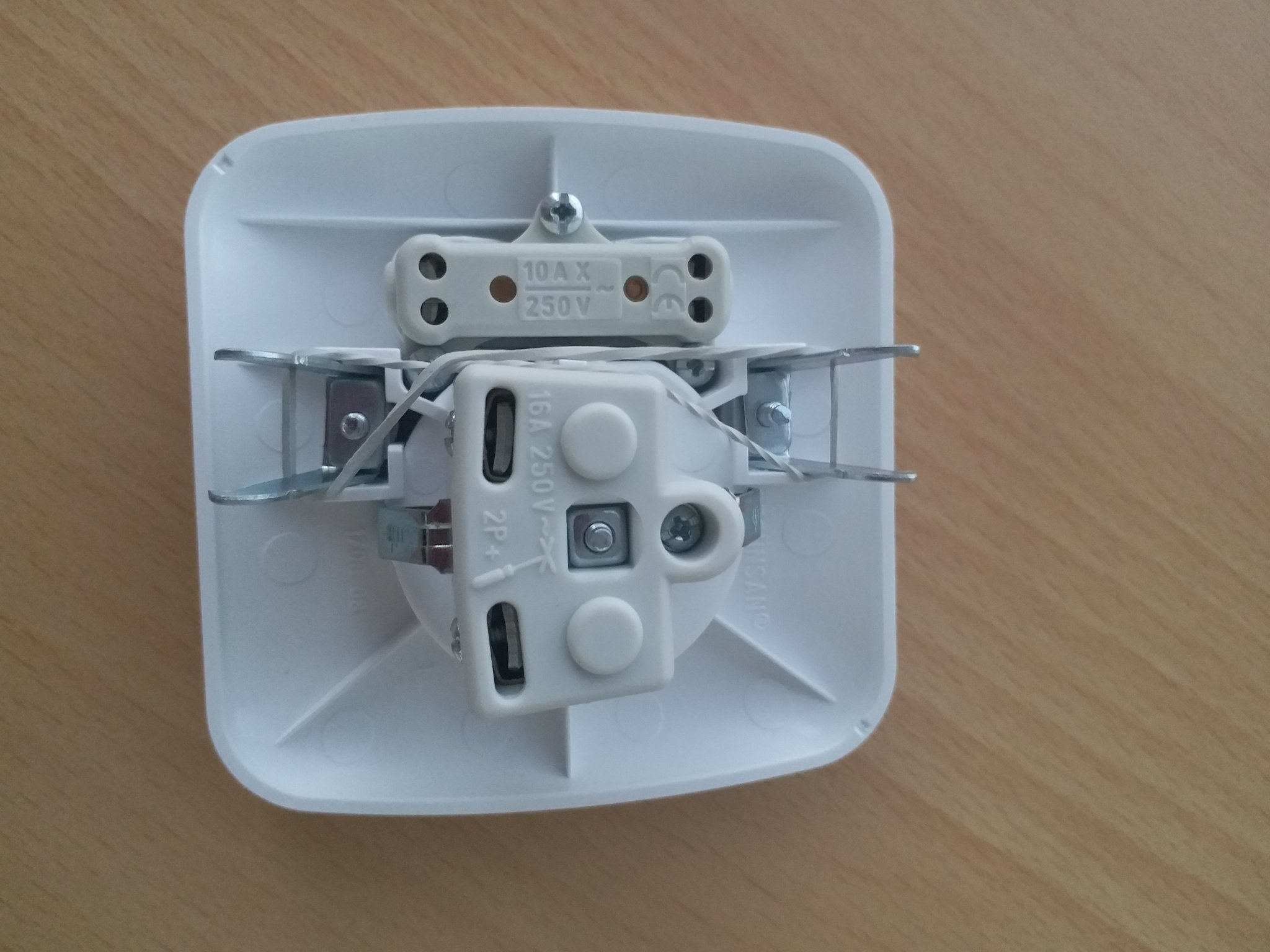

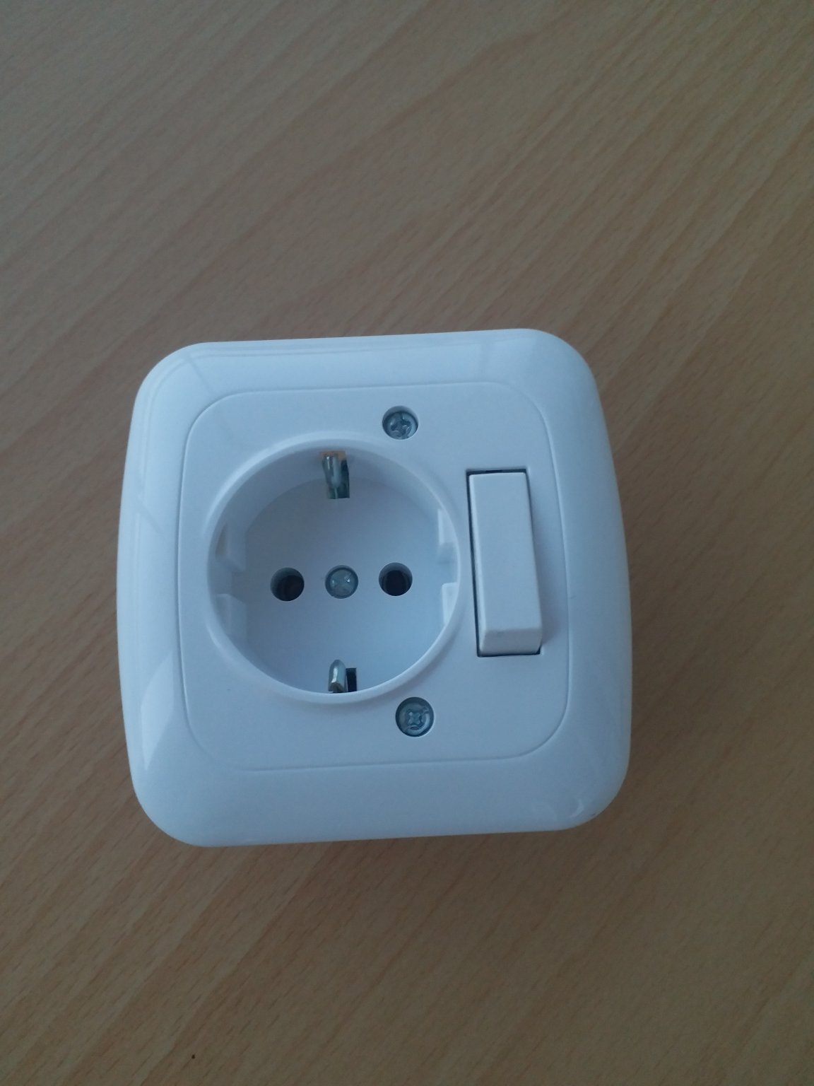

Arkadaşlar yardımlarınız için şimdiden teşekkürler. evime yeni bir banyo dolabı aldim ancak dolabın aydınlatma lambası var ancak açma kapama düğmesi yok , elektrik tesisatı hazır. Dolabın üstünde kirmizi ile işaretlediğim yeri penc ile delip fotoğraftaki anahtari takmak istiyorum bağlantısını nasıl yapacağım yardım ederseniz sevinirim. Anahtar dolaptaki lambayı açıp kapatacak.

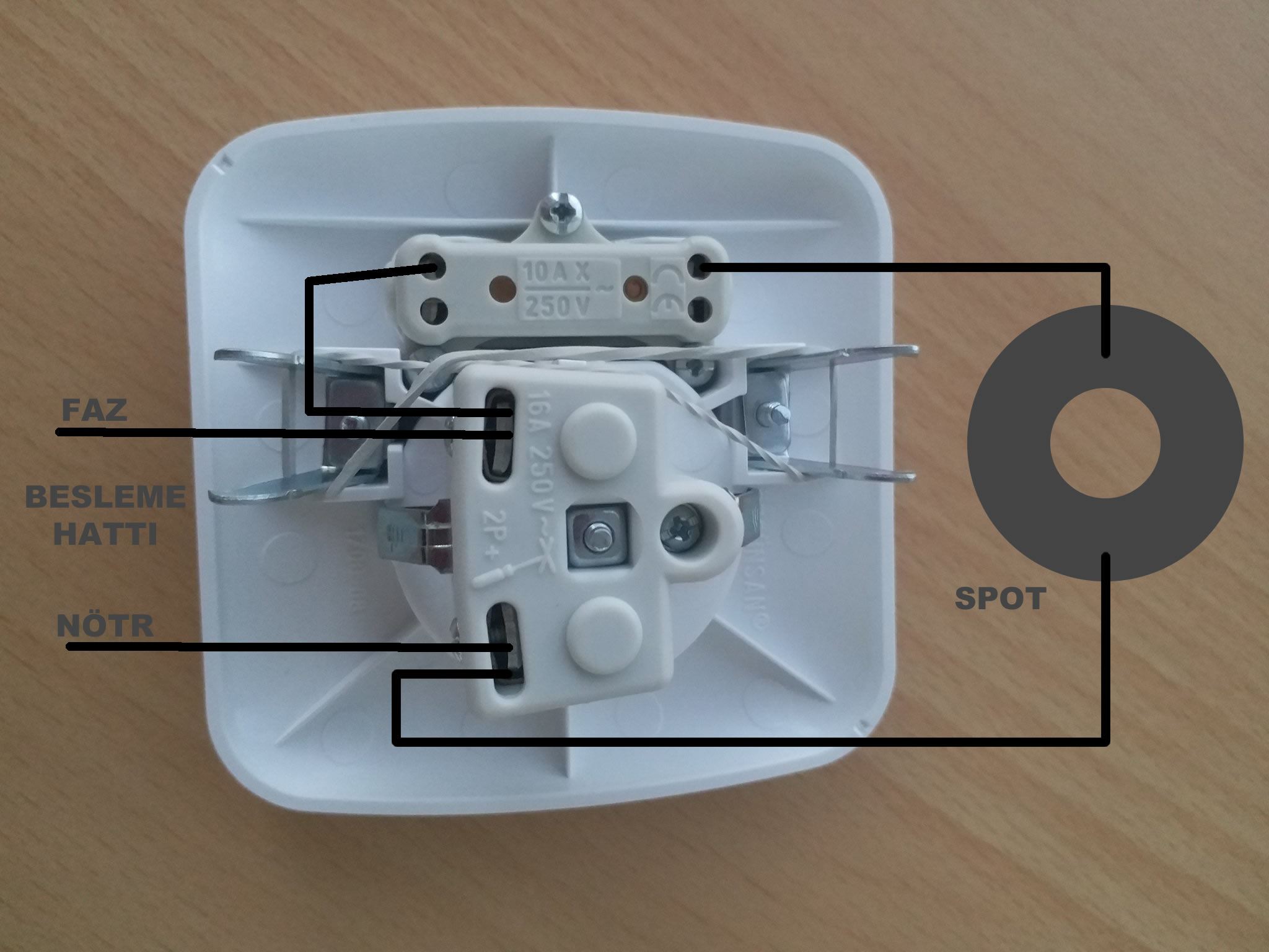

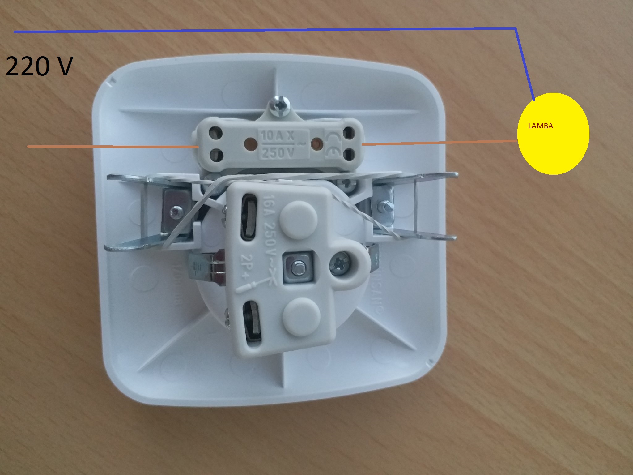

resimdeki şemadaki gibi yapabilirsin ama ''lambanın çalışma voltajı 220 mi 12 mi '' DİKKAT Etmen Lazım 12 Volt İse Trafo Kullanman Gerekir 3 Yada 5 Amper İşini Fazlasıyla Görür
Sayın @ibrahimlule
Priz ile birlikte resimdeki gibi bağlayabilirsin. sayın @ugura09 un dediği gibi spotun 220v ise direk bağlayabilirsin 12v ise araya trafo bağlaman gerekli

ilginiz için çok teşekkür ederim bu anlattiklarinizla çok kolay yapabilirim. Ama bişey daha sorayim ampulum 12v ise bunu nasıl anlarım ve trafoyu nasıl bağlamalıyım onuda anlatırsanız çok sevinirim. Tesekkurler

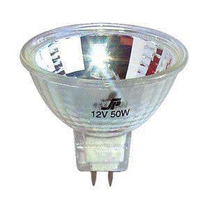

Çalışma gerilimi ampul üzerinde yazar, resimdeki ampul 12volt / 50watt
