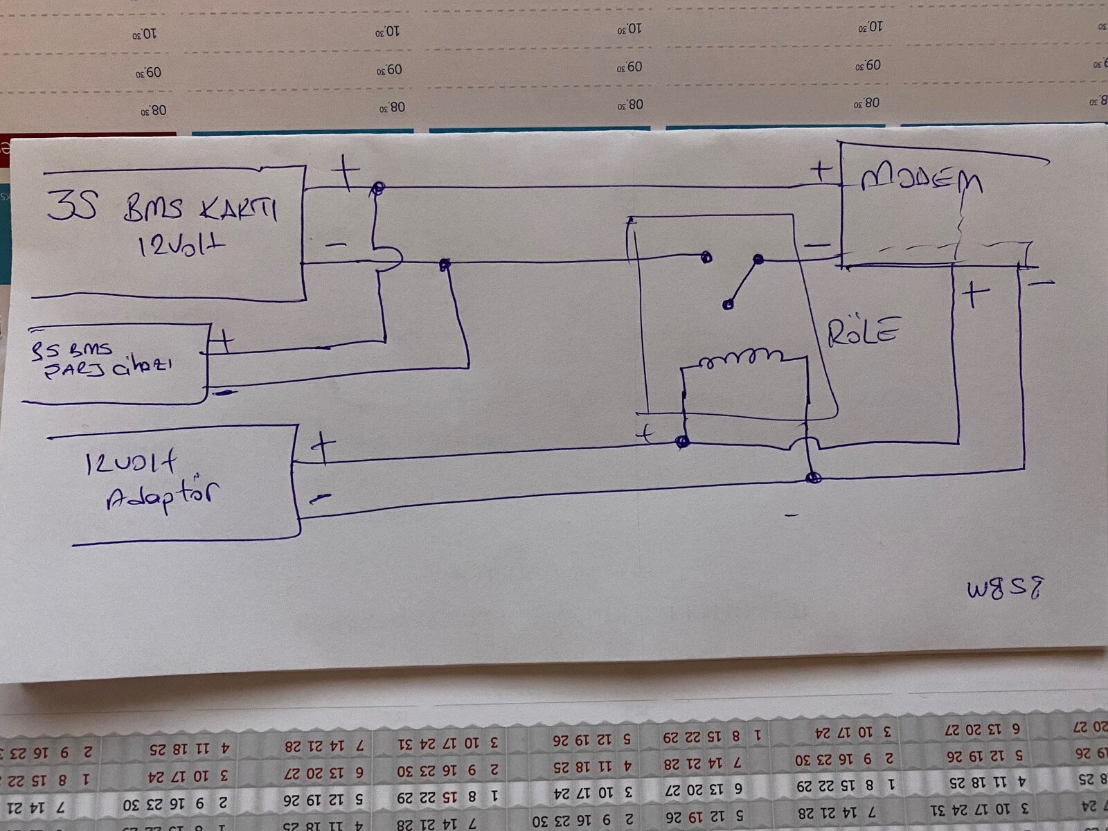

Herkese iyi forumlar sorunum basit çözümüde basit sanıyordum ama işin içinden çıkamadım. Gündüz elektrik yok akşam 19:00 ile sabah 07:00 arası var ve modemin 24 saat çalışmasını istiyorum. 3S BMS kartı kullanarak 9 adet 18650 pil ile 12 volt batarya yaptım ve ORION şarj aleti ile şarj ediyorum.(Şarj aleti bu iş için uygun ve otomatik devre kesici var içinde.) Elektrik geldiği anda röle devreye girerek bataryadan modeme gelen akımı kesecek modem kendi adaptöründen çalışmaya başlayacak. Böylece ORION adaptör pili sabaha kadar şarj edecek. Yaptığım sistem resimdeki gibi ama maalesef röle düzgün tetiklemiyor çünkü bataryadan modeme gelen güç röleyi bırakmıyor diyot koydum o araya 1N4001) ama akımı kesemedim diyot sadece voltajı düşürüyor. Ne yapabiliriz

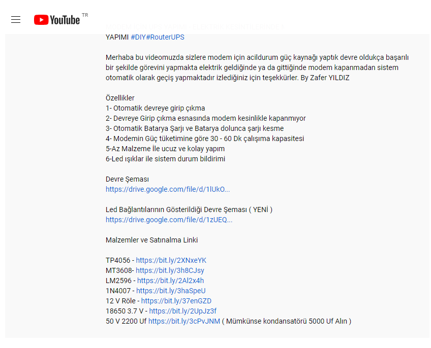

Açıklama kısmına bakmanız .
    31.6 KB · Görüntüleme: 130

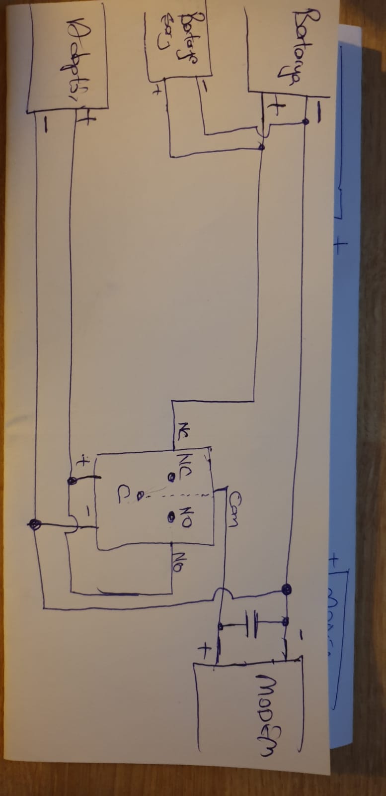

Sıkıntımı çözdüm. Doğru şemayı paylaşıyorum.
    65.5 KB · Görüntüleme: 238
Teşekkürler.
Yapınız cihazı foto olarak ve açıklamaları ile gösterseydiniz daha iyi olurdu.
Şema da parça değerleri verilmemiş.
