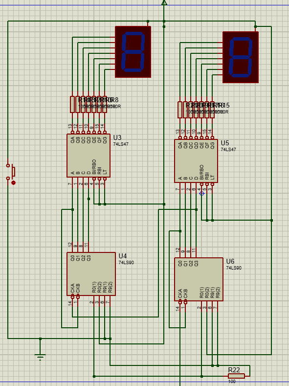

Ödev olarak proteus'da tasarladığım sayıcı devresini yapmam isteniyor. Devreyi kurarken 5V pili hangi noktalar arasında bağlayacağım hakkında kafam karıştı. Yardımcı olabilir misiniz ?

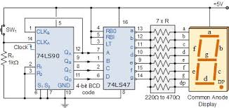

Google amcaya74ls90 görsellerde cıkan resimlerden biri.
