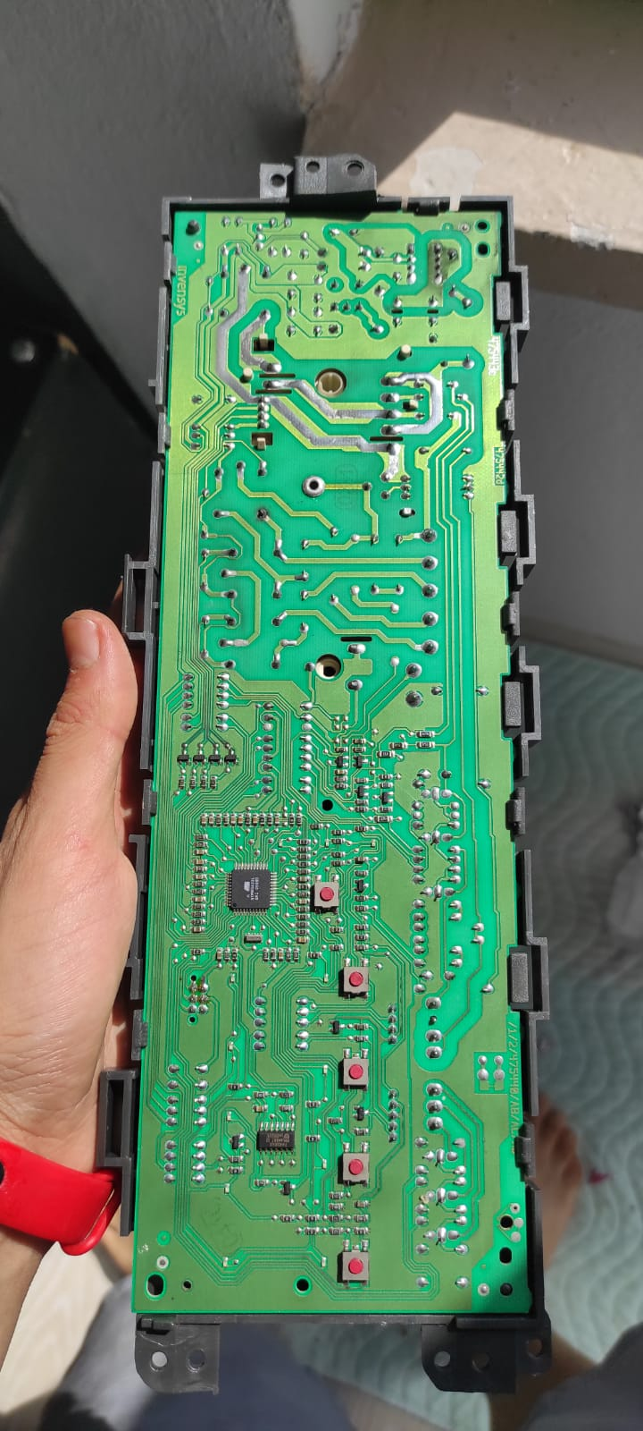

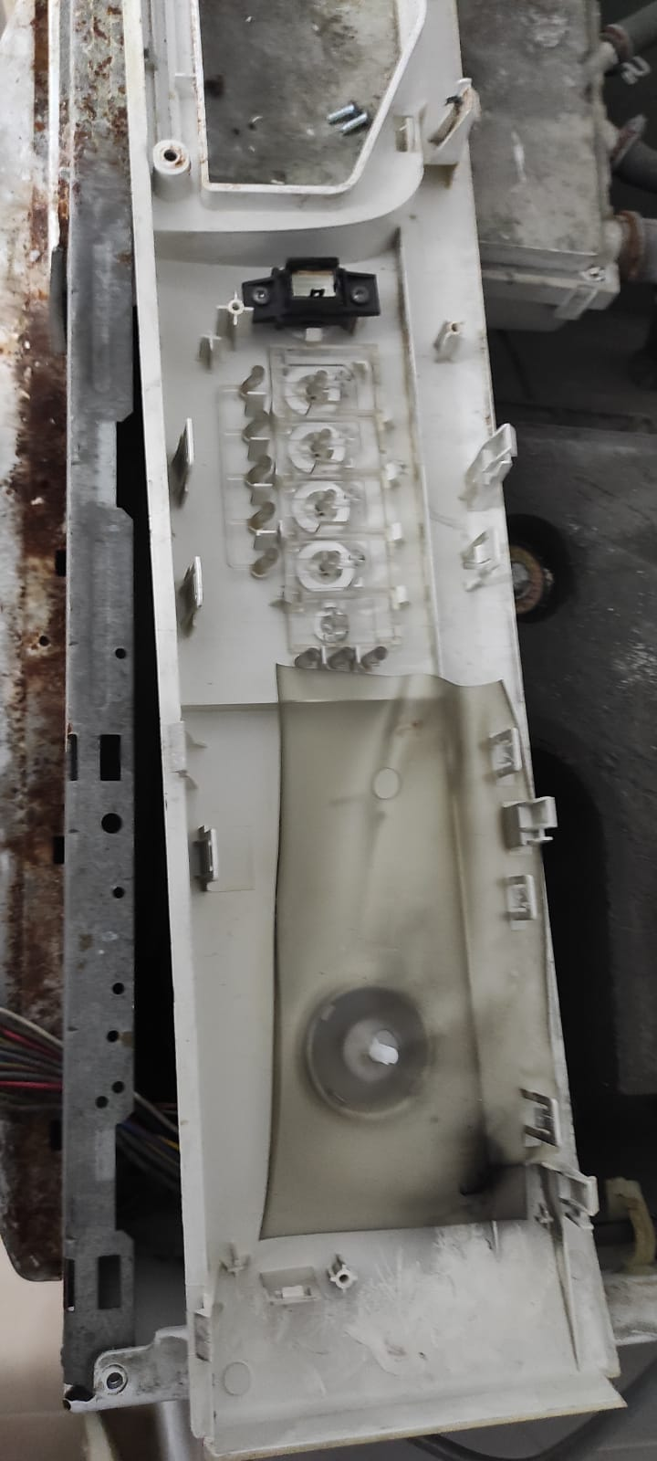

Şu fotoyu çektim çünkü siyahlık var alt sağda, o ilginç geldi. Normal mi?

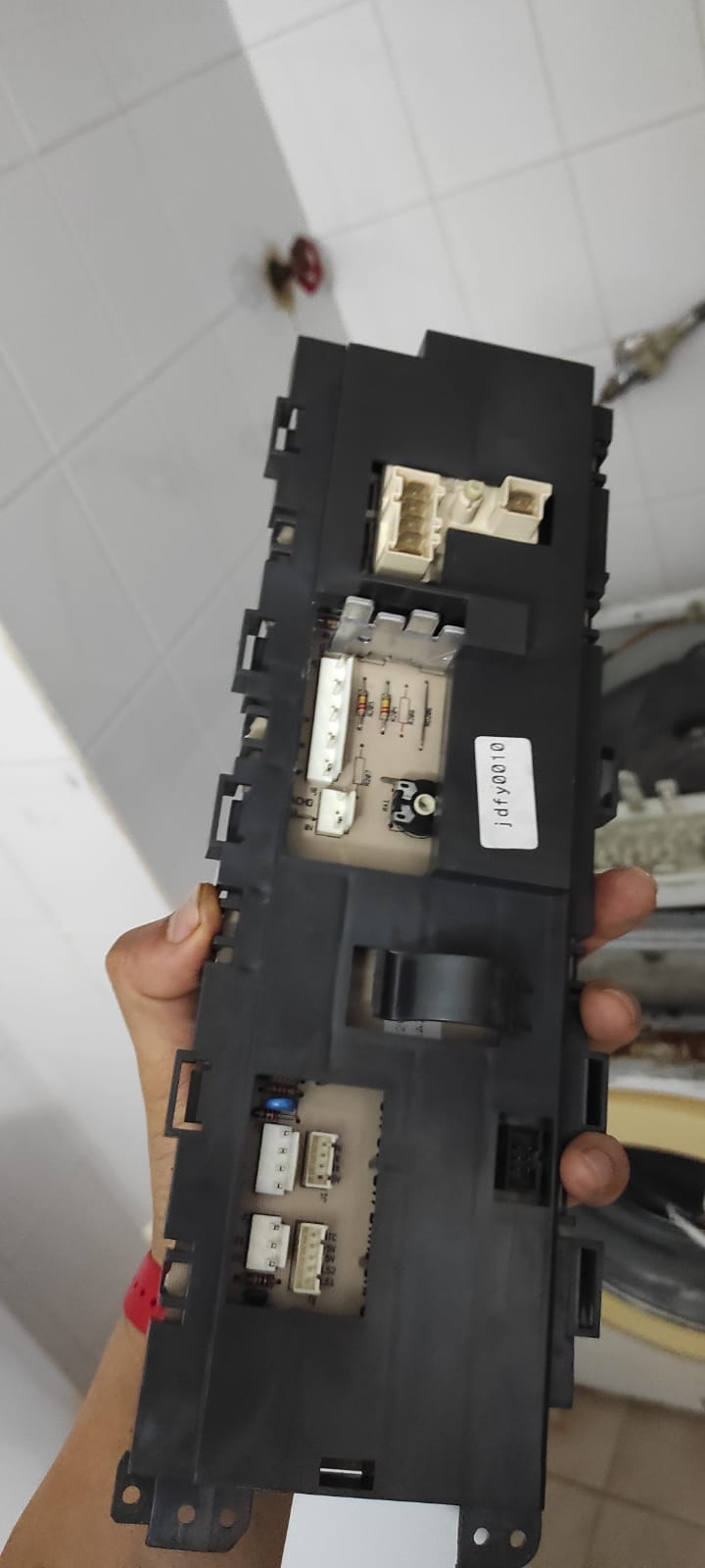

bu ise arka tarafı. jdfy0010 yazıyor
bu ise kart. Üstte bahsettiğim siyahlık var sağ üstte:

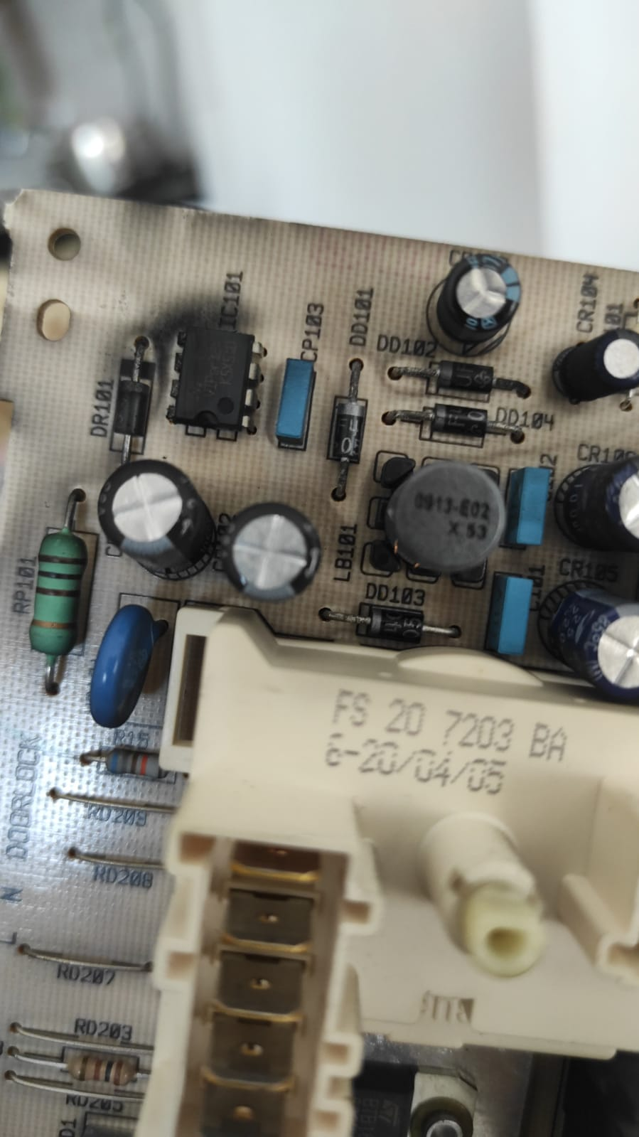

Bu da içi kartın, siyahlığı da çektim:
silince gitti siyahlık. is gibi bir şeymiş.

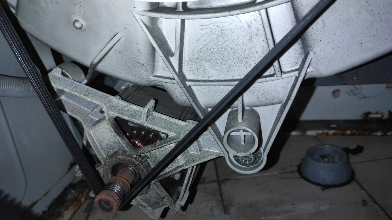

Bu da motor:
Ölçü aletim yok maalsef ama 200 liraya Best B830L Elektronikçiler İçin Ayarlı Ölçü Aleti tarzı aletler var. alsam yapabilir miyim? ama çalışırken makine bilmiyorum becerebilir miyim bunu
elle kazanı döndürdüğümde saat yönü daha rahat dönüyor gibi. arka taraftan da denedim. diğer tarafa da dönüyor. Çok volt mu gerekiyor acaba dönmesi için ama hiç dönmüyor şu an çalışıyorken.

güzel insan, her bileşen kart üzerinden ölçülmez, enerji vererek yapılan testler kart üzerinde başka bileşenlere zarar verebilir (özellikle kart üzerindeki röleye enerji vermek) pek net göremedim ama orada viper var, onu da değiştirmek gerekir.

viper dediğiniz hangisi entegre olan mı?

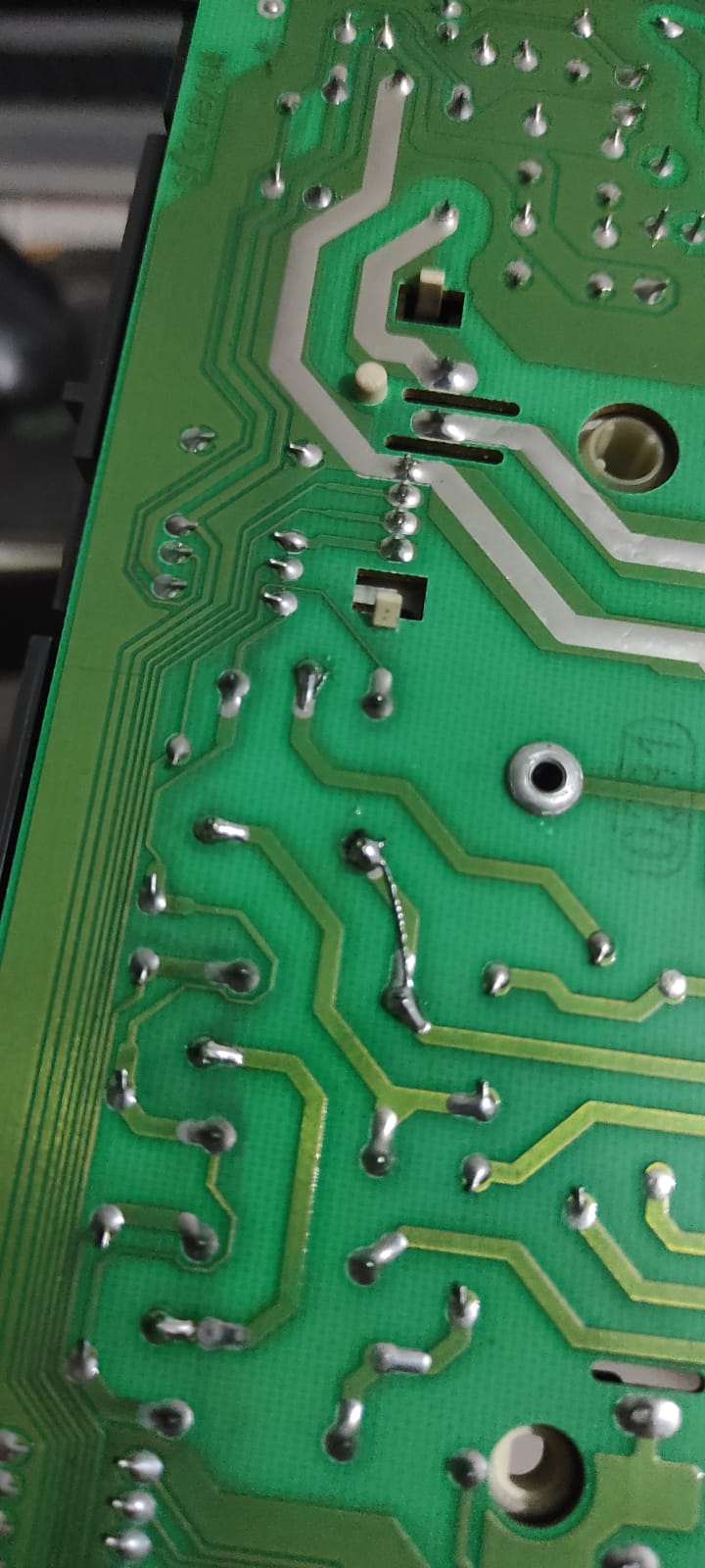

Bir ayağı bir rölenin lehimi kopmuş. Onu yapınca denedim tekrar. 90 dereceye aldım ilk başta ve 2 tarafa dö ndürdü.

Röleler değişmesi mi lazım ama peki demin nasıl çalıştı o ayağı lehimleyince

Lehimi böyle yapmış bunla ilgili olabilir m. ilk başta peki nasıl çalıştı. 2 ucu birbirine bağlamış gibi. üstteki uç siyah ve boştu. orayı kapattı.

Görsellere bakıldığında kartta problem yok gibi duruyor.

size viper i değiştirin dedim, kondanstörleri rölrleri değiştirmek güzel ama entegrede kaçak varsa hiç bir işe yaramaz.
