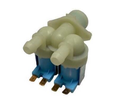

Beko 5102, sağa döndürmüyor, röle mi, kartta sorun var mı (foto ekledim)
Prosestat, su seviyesini algılamıyordur.Makine kömür değişimi için yan yatırıldı ise tahliye hortumu yırtılmış;kazan ile tahliye pompası bağlantı boğaz körüğü kelepçesinden kurtulmuş,Gri körük delinmiş olabilir.Ventil kelepçesi ile oynanmadı ise oradan kaçırmıyordur.Rezistans yeni takılmıştı diye hatırlıyorum.Bağlantılarını kontrol edin lütfen.
Evet.
ama ilk başta yani yıkama aşamasnda su dolduruyor otomatik ve yıkıyor. durulamya geçtiğinde biraz alıp duraklıyor.
Kabloların resmini çekip sonra soketli fiş ile harici 220 volt vererek su gelip gelmediğini kontrol edin.
