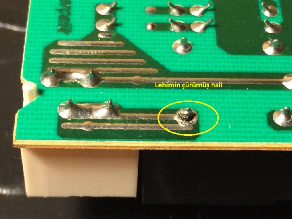

Beko D1 3001S bulaşık makinam ısıtmadan yıkıyordu. Makina 9 yıllıktı daha önce önce hiç sorun çıkartmamıştı ve hiç sökmemiştim. Bugün önden alt tarafını açıp rezistansı ölçtüm, 42 ohm civarı olduğunu görünce açık devre olmadığını anladım ve karttan şüphelendim. Paneli açmadan önce internetten araştırdım ve bu siteyi gördüm.

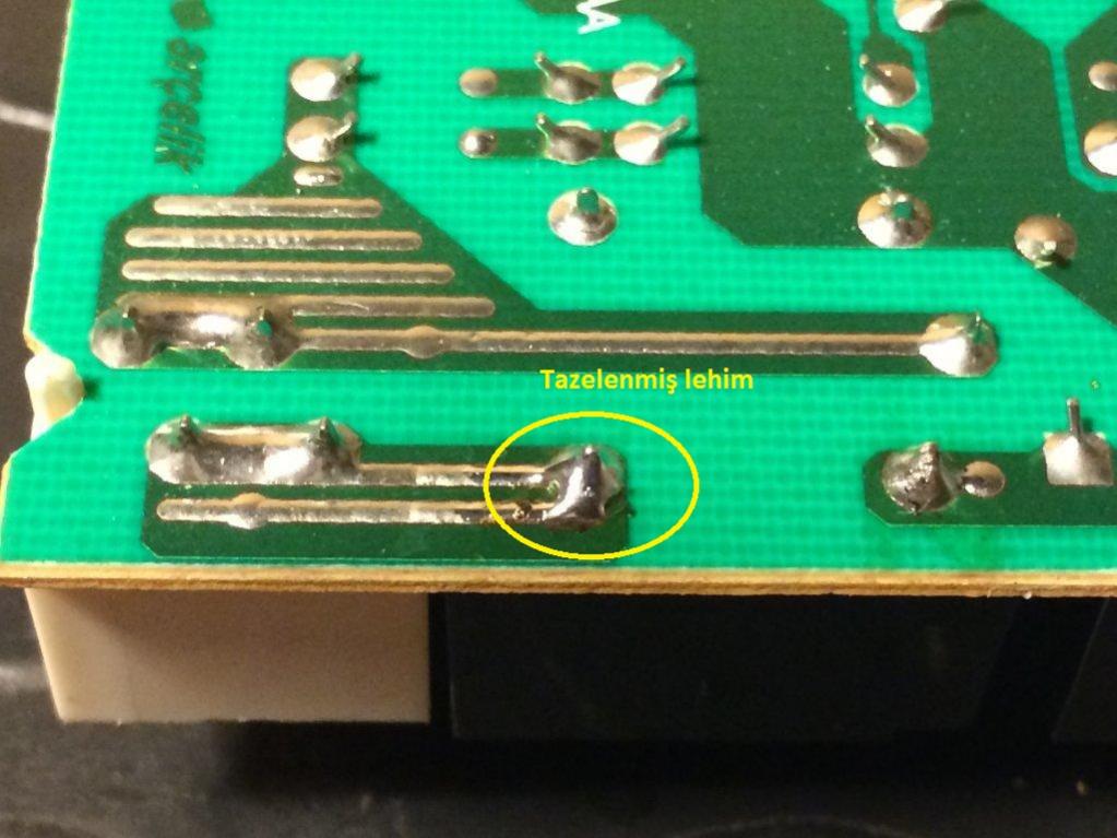

Konuda kart arızası olma ihtimali ağır bastığından kartı söktüm. Gözle ön inceleme esnasında mor kablonun hattındaki rölenin lehiminin kararmış ve azalmış olduğunu farkedip açık devre olup olmadığını kontrol ettim, tamamen açık devre idi. 2000W ısıtıcıyı beslediğinden üzerinden geçen akım zamanla lehimi çürütmüştü, sonra da geçen yüksek akım temas yüzeyini ısıtıp sonunda da açmıştı. temizleyip lehimi tazeledim. Şu an ısıtma başladı. Bu işin çözümü ile ilgili forumdan faydalandığım için başka arkadaşların da faydalanması için foruma üye olup durumu paylaşmak istedim. Dilerim bu çözüm bir gün bir arkadaşın işine yarar. herkese teşekkürler. Resimleri de ekledim..

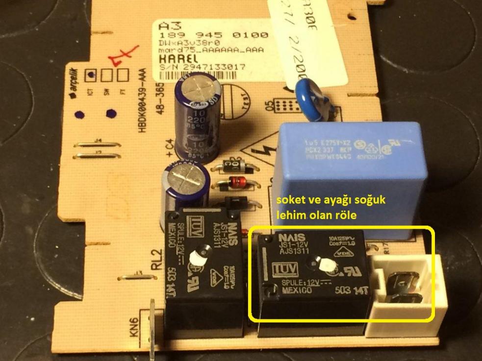

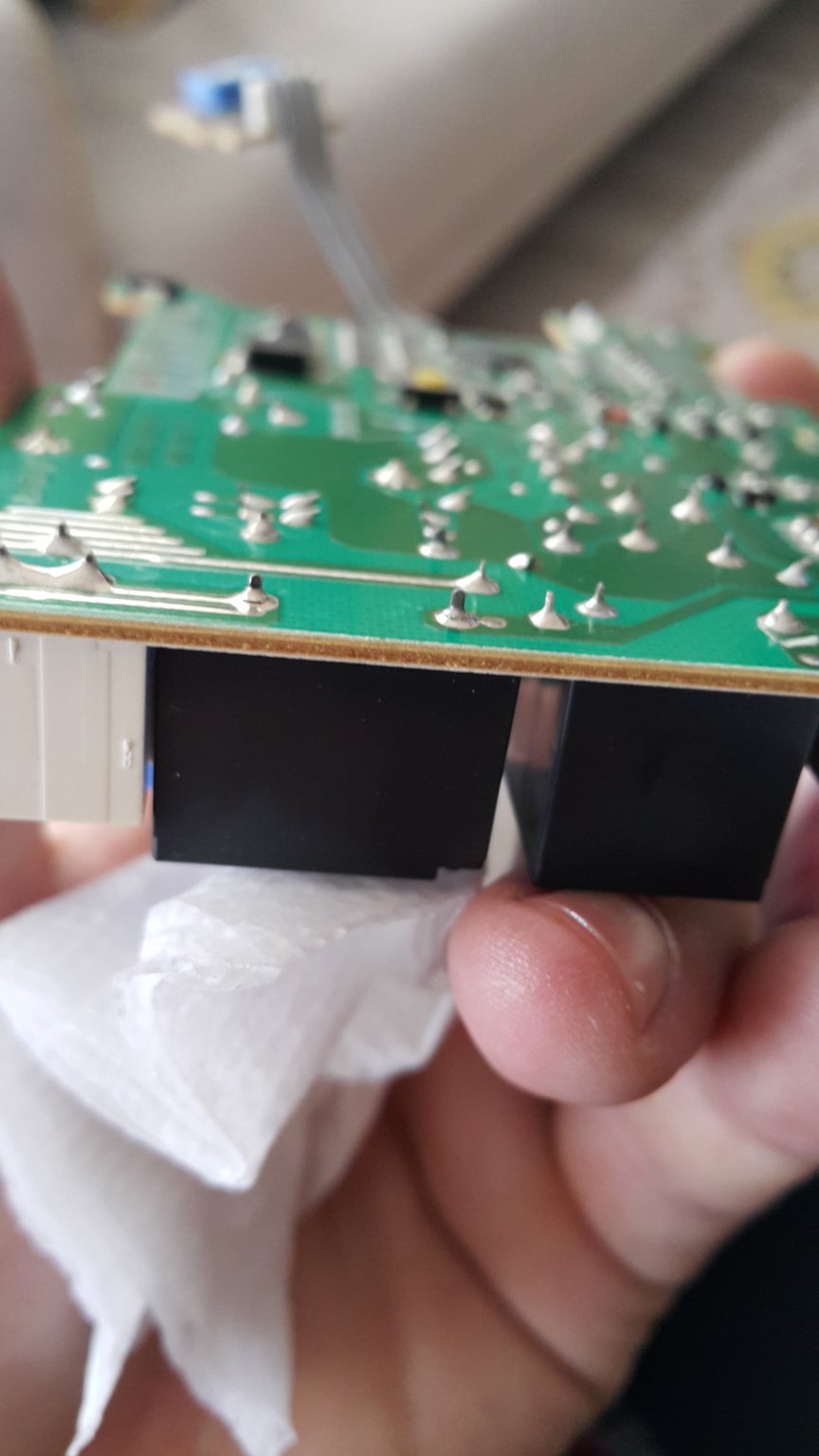

arkadaşlar merhaba bizim makinemizdede aynı problem su ısıtmama problemi yaşandı. rezistandan şüphelendim. rezistansı söküp ölçtüm yaklaşık 46 ohm. normal olduğunu görünce yerine taktım ve beyin diye tabir edilen Elektronik kontrol kartını söktüm . kartın arka yüzünde rezistansı açıp kapayan rölenin ayaklarının soğuk lehim olduğunu gördüm. hava ile ısıtıp ayakların kaynağını yeniledim. Sorun çözüldü. resimde soğuk kaynak olan yerleri görebilirsiniz. kolay gelsin.

Ekli dosyayı görüntüle 17412Ekli dosyayı görüntüle 17413Ekli dosyayı görüntüle 17414
Hakan bey ısıtma problemini sizin paylaşımınızla kart üzerinde patlak lehimi yenileyip çözdüm. 2 nolu programı sorun çıkarmadan tamamladı. 3 nolu programda kurutma esnasında kaçak akım rölesini attırıyordu. Makinanın alt kapağını açarak kablo kontrolü esnasında farkettim ki parazit kondansatörü patlamış. Yeni bir parazit kondansatörü taktım. Hiçbir sorunu kalmadı. Bir başkasına faydası dokunur diye buraya eklemek istedim.
