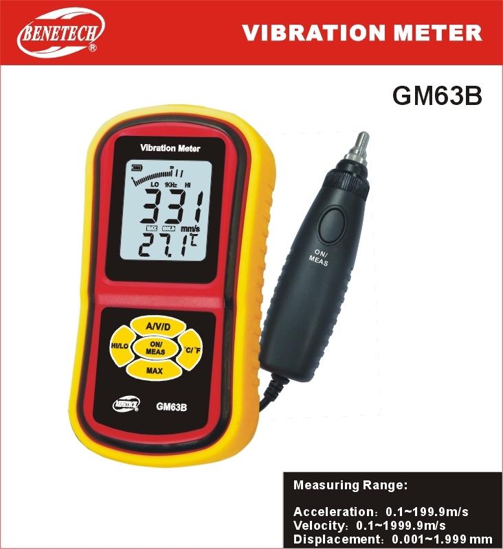

Merhaba Arkadaşlar
Periyodik Bakım için bu cihazı kullanıyoruz. Ama cihazda okuduğum değeri neye göre yorumlayacağımı anlayamadım. vibrasyon değeri neye göre belirlenir? Değer kaç olduğun da motorda problem olduğunu değerlendirebilirim?
Bu konularda bilgisi olan varsa yardımını rica ediyorum.
    212.5 KB · Görüntüleme: 30
Merhabalar iso standartına 10186 göre bakabilirsiniz ama bazı makineler zemin kötülüğü yada başka etkenlerden dolayı yüksek vibrasyonda çalışıp arıza olarak geçemeyebilir.
