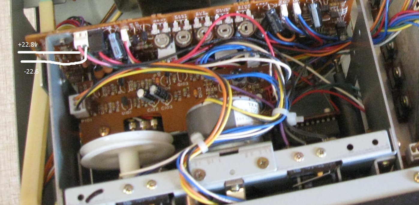

merhaba dostlar
Tascam/Teac 122 mk2 deck besleme, fazla voltaj ve isinma sorununu duzeltemiyorum :(

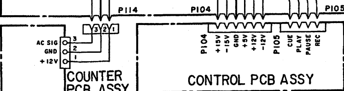

+15v ve -15v olmasi gereken voltaj degeri +22.8v ve -22.6v olarak cikiyor?
p104 soket olcum voltaj degerleri soyle.
+22.8v
-22.6v
GND
+6v
+11.8v
-11.9v

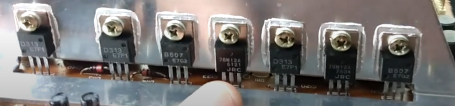

regulatorleri degistim sorun gene ayni
x3 - 2sd313 x2 - 2SB507 79M12A ve 78m1A degisti
x2 kopru diyotlar degisti sorun devam ediyor.
transport/ control bolumundeki x2 2sc3421 ve x2 2sa1358 trazistorler ates isiniyor !

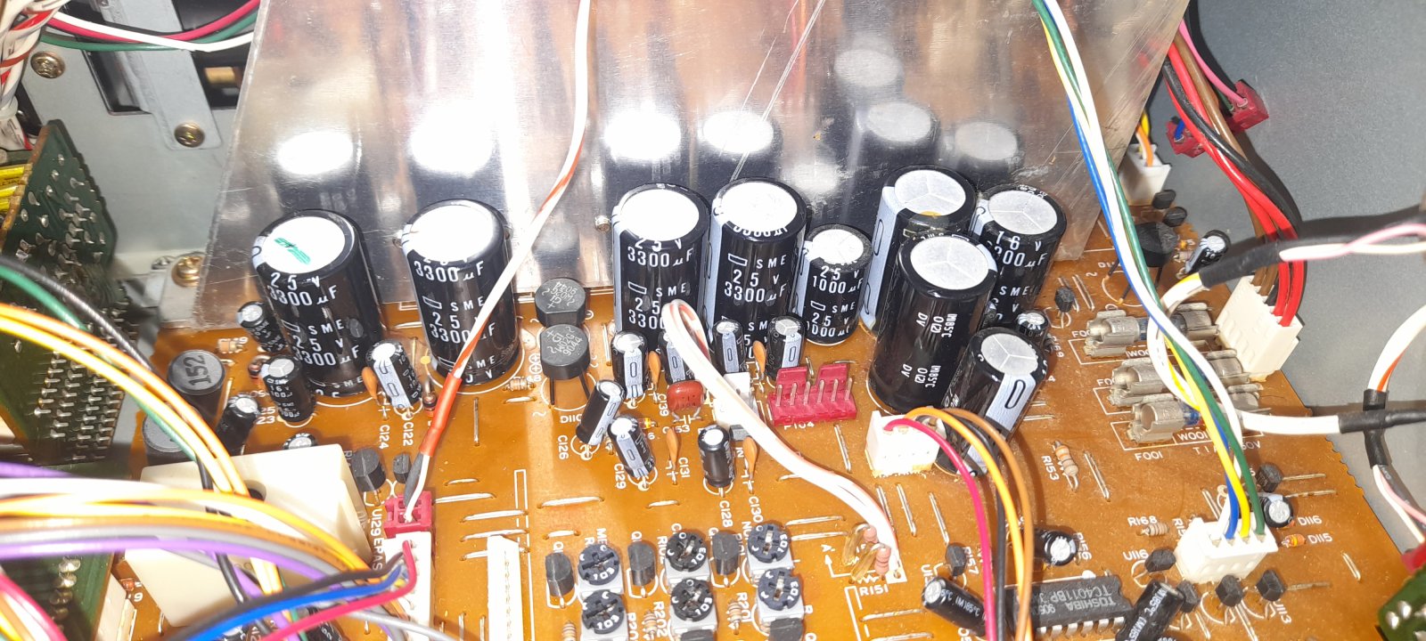

bu cihaz sorunsuz calisiyordu temizlik icin actigimda beslemedeki c147 2200uf 16v kondastor tepesi sisikti,
onu dalginlikla ters takmisim :( birdaha duzelmedi.
degisen parcalar - komple kondastorler, reguleler, kopru diyotlar.
not trafo voltaji 11 ve 34 v~ ac ve dikkatimi ceken trafodan cok az da olsa hmmm ses gelmeye basladi.
simdiden tesekkur ederim.

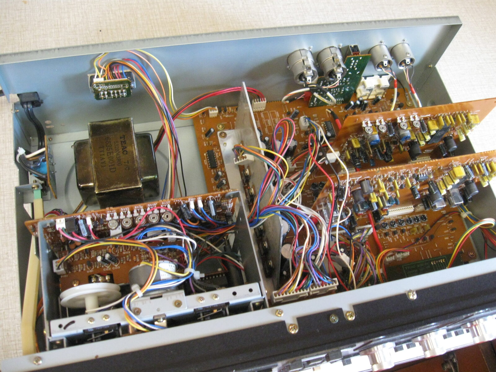

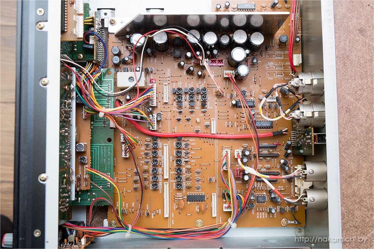

merhaba evet trafolu
    412.6 KB · Görüntüleme: 128
    294.6 KB · Görüntüleme: 89
Multimetre varsa trafodan çıkan AC voltajları ölçer misiniz?

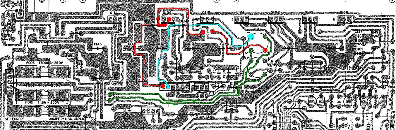

Muhsin hocam sigortalara gelen voltajlar, 11v~ac 22v~ac ve 34v~ac ?

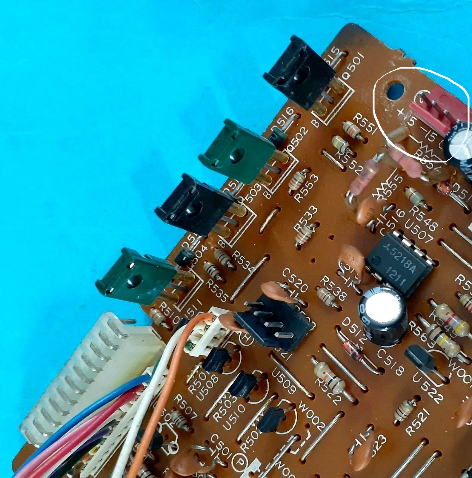

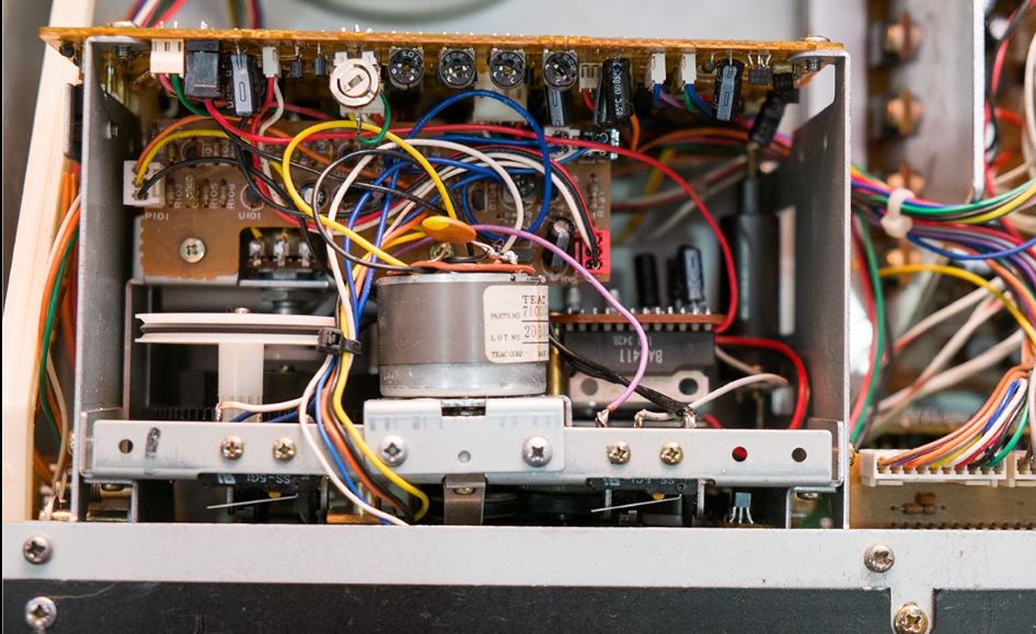

kartın üzerinde sanırım köprü diyotlar gördüm net değil. bir de üstlerinde trimpot mu var vidalı. bak bakalım oradan ayar yapabiliyor musun? bir de onlar köprü diyotsa voltajı DC olarak oradan ölç.
cok hakilisiniz aliskanlik. yok trimpot yok voltajlar, 22v dc
gözlüklerim hala gösteriyor. trafonun arkasındaki kartta 5 adet vidalı trimpot var oradan ayar yapılır. sağ taraftaki kartta da 4 tane var. biraz bileşenleri tanımak lazım.

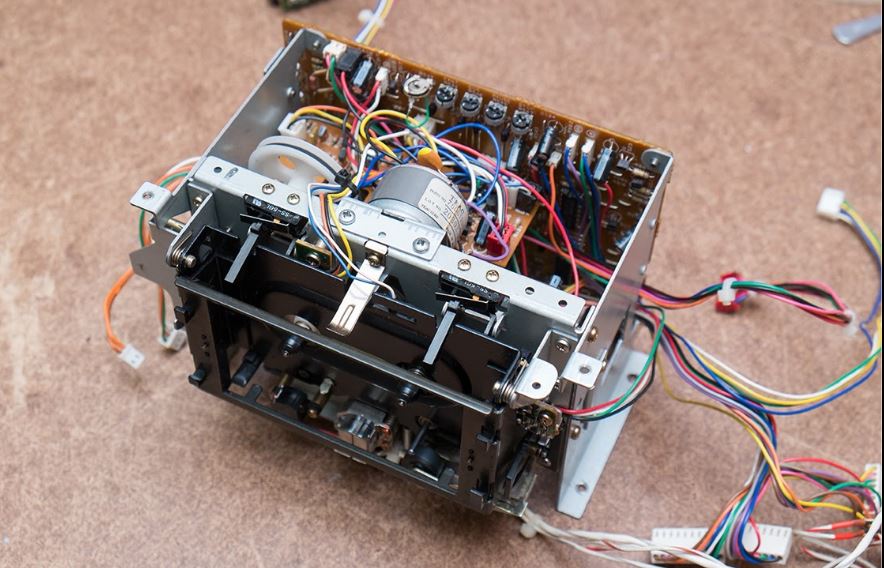

mekanikteki trimpotlar diyorsunus heralde? buradaki trimpotlar mekanik ayaari icin play>ff>rw>pause

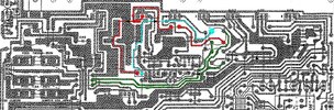

anakartaki p104 soketi buraya baglaniyor. +15v ve -15v olmasi gereken voltaj fazla gelioyr +22.8v ve 22.6v

ben arka taraftakilerden bahsettim. tornavida ile yapılan ayarlardan bahsettim. cihazın ön yüzündekilerle şimdilik işimiz yok. oradakilerle omaj kademesi (ohm/ direnç) konumunda ölçeriz.
