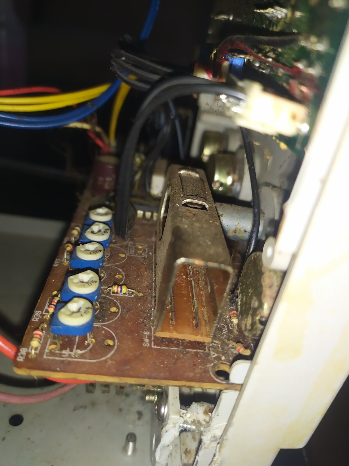

Sorunlu parçayı buldum fakat şimdi 1.5 volt veriyor. Değişmiyor. Dediğiniz gibi kademe rölesi kırılmış nasıl tamir edebilirim ?
Rölenin içindeki metal parçalar düşmüştü.
Ekli dosyayı görüntüle 82528
Burada görünen kademe komutatoru.
Eger bu bozuksa içinde yay ve pim olacak. Yerinde değilse kutu içinde olmalı. Iy bakarmisiniz? Birde içi tozlu. Bundan dolayı temassızlık yapıyor olabilir. Kontak spreyi ile temizleyin. Potansiyometreleri de olcmenizi öneririm.

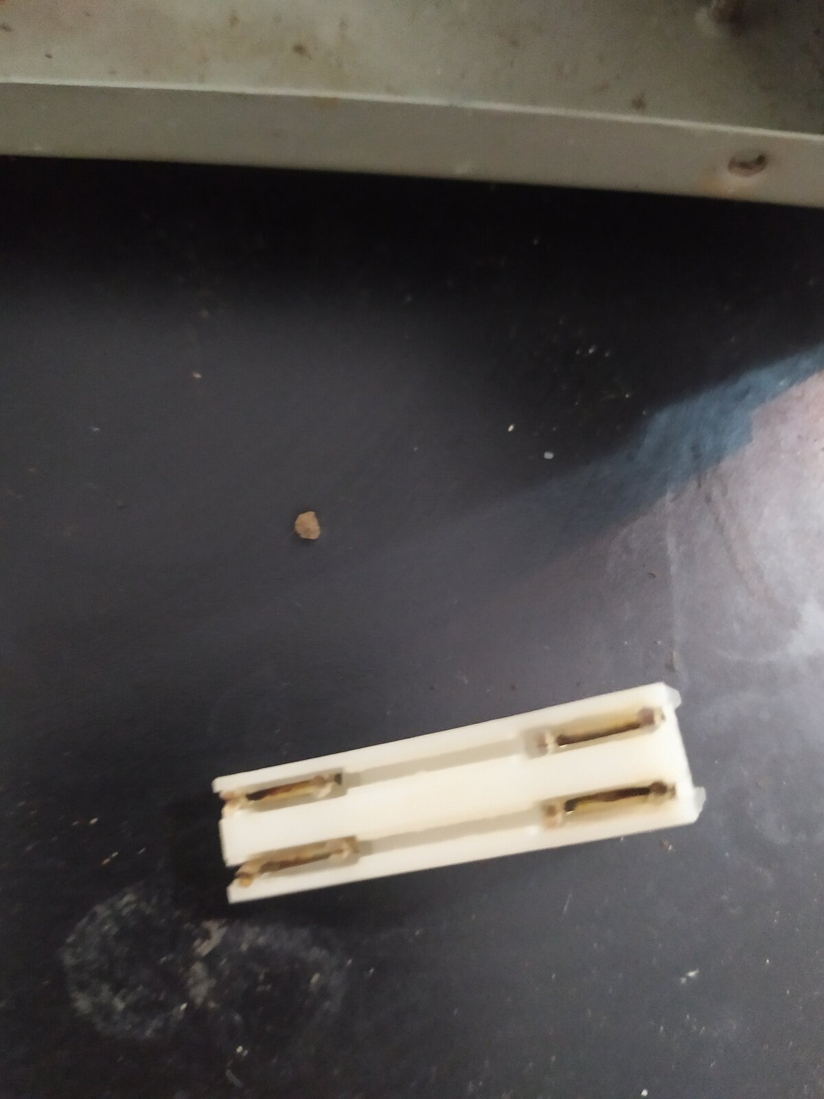

Evet buldum şimdi içindeki metaller düşmüş onları japon yapıştırıcısı ile mi yapistirmaliyim ? Yerlerine takip geri taktigimda düşüyorlar hemen
Alttan ince bir tabaka Japon ile yapıştırın. İletken kısma gelmesin.
Resimde görünen kontak değilde alt kısmında sorun yok degilmi? Komutator tam konumlar arasi geziyor mu?
